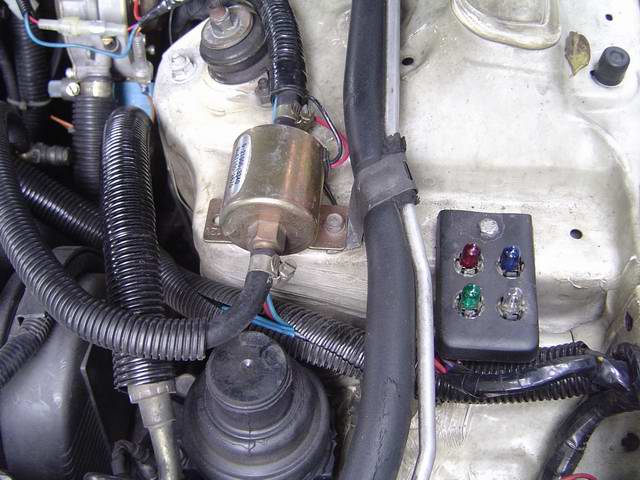

 จาก K_CAMRY
 อังคาร, 17/1/2549
16:39
161.200.119.72
       นี่เลย หลอกหัวฉีดด้วยไฟดีสโก้
