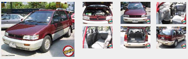

       เอารูปมาให้ดูครับ (ขอบคุณเวป one2car ด้วยครับ) มีรุ่น 1.8 และ 2.0 มีทั้งเกียร์ธรรมดา และ ออโต้ครับ เป็นรุ่นที่ผมหามาติด lpg อีกคันครับ เนื่องจากเป็นรถ 7 ที่นั่ง ไปเที่ยวได้เยอะครับ

       ขออภัยครับคุณลอยนวล ผมคงเขียนไม่ชัดเจนเอง จริงๆแล้ว ผมพิมพ์ตกคำว่า "กำลังหา" เพื่อจะมาติด lpg ครับ ยังหาซื้อไม่ได้เลยครับ ตอนนี้ก็ดูๆ อยู่ครับ เพราะชอบรุ่นนี้ตรงที่ประโยชน์ใช้สอยตรงกับที่เราต้องการพอดีอ่ะครับ ... ส่วนที่ใช้อยู่ตอนนี้ก็เป็นน้อง sunny B11 อายุก็ไม่มากไม่มายย่าง 17 ปี เองครับ... เลยกะว่าจะปลดระวางไว้วิ่งไกล้ๆ ดีกว่าครับ.. ดูรูปได้จาก link นี้นะครับ
