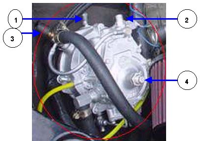

       ผมขอยืมรูปจากกระทู้อื่นมา รูปหม้อต้มใบนี้ลักษณะเหมือนของผมมากเลยครับ
 จาก รถเก่า
 จันทร์, 7/11/2548
10:13
202.29.54.118
       จากรูปในคำตอบที่3 สายหรือท่อสีเหลืองที่ต่ออยู่กับหม้อต้มจะต้องนำไปต่อที่จุดใดของเครื่องยนต์เพราะตอนนี้ปล่อยว่างอยู่(ช่างไม่ได้ต่อไว้ให้) เครื่อง E13 Nissan B11

       ปรับจูนตามรูปครับ

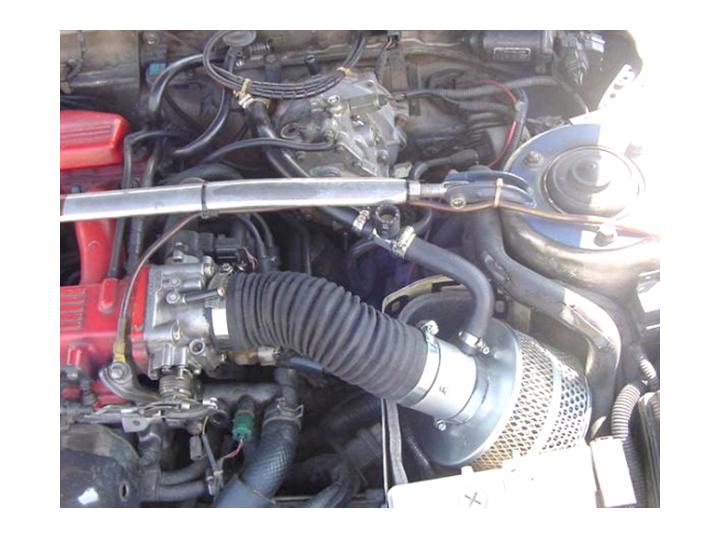

       ของผมคร้าบ สีแดงแรงฤทธิ์

       อาการเหมือนรถไม่มีแรงบิด แต่ก่อนเคยเป็นครับ เปลี่ยนขนาดมิก จาก 26 เป็น 34 แล้วแรงมาเห็นๆ แต่กินแก๊ซเท่าเดิม เหลืองๆ นั่นต้องต่อไป ระบบ vacum ปกติจะต่อสามทาง ตรง vacum ของระบบ fuel regulator ครับ

       เรียนคุณ HSYGRP เป็น vaccum ขาเข้าหรือขาออกครับ เพราะว่าขาออกจะไปต่อกับวงจรเดินเบาเมื่อเวลาเปิดแอร์ ส่วนขาเข้าสายจะมาต่ออยู่ที่ท่อไอดีบริเวฯเดียวกับหม้อลมเบรค
ส่วนเรื่องเร่งแล้วเครื่องดับนั้นผมลองจูนทั้งสองตำแหน่งแล้วก๊ไม่ดีขึ้น เดี่ยววันเสาร์นี้จะรื้อออกเป็นชิ้นๆเพื่อศึกษาดู และเปลี่ยนอุปกรณ์ที่คิดว่าน่าจะเสีย ขอบคุณครับสำหรับคำตอบที่มีน้ำจิตน้ำใจ
 จาก HYSGRP
 จันทร์, 7/11/2548
12:01
202.3.71.10
       คือถ้าระเป็น คาร์บู นี่ คงต้องหาเอานะครับ แต่ ถ้าหัวฉีด นี่ ต่อต้อง fuel regoulator ได้เลย ครับ ถ้ามี vacum ที่มีขาเข้า ขาออกนี่ ใช้ไม่ได้ ครับ ต้องดูดอย่างเดียว เช่นเดียวกับที่ต่อไป หม้อลม และ fuel regulator

       ขอยืมภาพจากกระทู้อื่นมาครับ
 จาก nik
 อังคาร, 10/1/2549
12:36
203.209.25.254
       หมายเลข 1 คือปรับความดันแก๊สและตั้งรอบเดินเบาด้วย ลองคลายน๊อตที่ล๊อกออกแล้วหมุนเข้าที่ละ 1/4 รอบ แล้วลองติดเครื่องดู อาการเบาและสะดุดจะหายไป (หม้อ nikki + เครื่อง sr20de) แต่อย่าปรับเข้าไปมากนะ เพราะอาการจะกลับกัน เดิมต้นสะดุดจะกลายเป็นปลายไม่ขึ้น ของผมลองมาแล้ว กรุงเทพ-ชัยภูมิ ได้พักตลอดทาง (จูนหม้อต้ม)
 จาก nik
 อังคาร, 10/1/2549
12:41
203.209.25.254
       หมายเลข 4 คลายออกมามากไม่ได้กับเครื่องขนาด 1800-2000 เพราะแก๊สจะไม่พอกิน ให้วัดจากออกมาจากฐานประมาณ 15-17 มม. เกินนั้นสตาร์ทติดแต่เร่งแล้วดับครับ แต่ถ้าเป็นเครื่องขนาด 1300-1600 จะถอยออกมาได้อีก ถึง 20 มม.ที่เดียว(เท่าที่อ่านจากกระทู้ของท่านอื่น ๆ)

       หมายเลข 2 และ 3 อันนี้ปรับได้ตามใจเลยครับ เพราะอยู่ที่เราชอบ ถ้าชอบปลายแรงและไม่สะดุด ก็คลายออกแบบทวนเข็มนาฬิกา ถ้าชอบประหยัดก็ปรับแค่พอดี ปลายแค่ร้อยนิด ๆ ก็ประหยัดดีอีกแบบ วิธีปรับให้เข้ากันกับนิสัยการขับของเราไม่ยากหรอกครับ ค่อย ๆ หมุนทีละนิด แล้วลองขับดู ถ้าไม่พอใจก็จอดข้างทางแล้วปรับนมหนู 2-3 ใหม่ สักพักจะได้เอง ที่แนะนำอย่างนี้ก็เพราะนิสัยการขับของแต่ละคนไม่เหมือนกัน บางคนชอบขับช้าและนิ่ม บางคนชอบแรง บางคนชอบตีนต้น บางคนชอบตีนปลาย แต่มีข้อคิดไว้อย่างนึงว่า รถของคุณ อุปกรณ์ก็ของคุณ ค่อย ๆ เรียนรู้และทำความรู้จักกับมันเถอะครับ อย่ากลัว เมื่อคุณรู้จักมันมันก็รู้ใจคุณ ทีนี้การเข้าหาช่างก็จะไม่เกิดขึ้นบ่อย ๆ ประหยัดเงินไปได้อีกโขครับ ขอให้มีความสุขกับการใช้แก๊ส(เชื้อเพลิงที่ประหยัดที่สุดชั่วโมงนี้)
