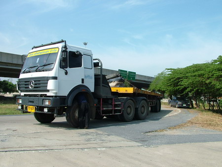

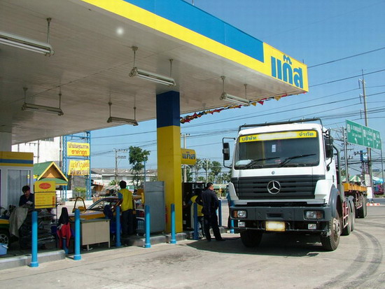

รายการคำนวน ข้อมูล ล่าสุด 14 ธันวาคม 48
BENZ หัวลาก 18 ล้อK.มานพ 350 HP. บรรทุกหนัก 45 ตันจากตะวันออกสู่อีสาน ขึ้นล่องทุกวัน
เช็คได้ 3.31 KM./L. เดิม 2.5 KM./L.ผลต่าง 0.81 น้ำมันดีเซล ลดลงคิดเป็นร้อยละ 32%
เดิม 2.5 KM./L. ระยะทาง 1,234 KM.ดีเซล 493.6 L.=11,199.78 B. = 9 B./KM.
หลังติดตั้งระบบ AUTOSAVE 1,234 KM.ดีเซล 372 L.=8,440.68 B.=3.31KM./L.=6.84 B./KM.
ผลต่างน้ำมันดีเซลลดลง = 2.16 B./KM.
ระยะทาง 1,234 KM. สิ้นเปลืองแก๊ส 74 L. 762 B. = 25 KM./L. = 0.61 B./KM.
รวมค่าใช้จ่าย น้ำมันบวกแก๊ส =7.45 B./KM.
ผลต่างกำไรสูงขึ้น 1.55 B./KM.
ผลกำไรหลังติดตั้งวิ่งเฉลี่ยวันละ 500 KM. X 1.55 B.= 775 X 30 วัน = 2,3250 B./เดือน
BENZ หัวลาก 18 ล้อ K.ถุงทอง
ข้อมูลวันเดียวกันอัตราการประหยัดสูงสุดอยู่ที่การปรับจูน
เช็คได้ 3.42 KM./L. เดิม 2.5 KM./L.ผลต่าง 0.92 น้ำมันดีเซล ลดลงคิดเป็นร้อยละ 37%
คำนวณจากข้อมูลระยะทางของ K.มานพ เป็นรถรุ่นเดียวกัน ติดตั้งพร้อมกัน
เดิม 2.5 KM./L. 1,234 KM. ดีเซล 493.6 L. = 11,199.78 B. = 9 B./KM.
หลังติดตั้งระบบ AUTOSAVE 1,234 KM.ดีเซล 360 L.=8,186.97 B.=3.42 KM./L.=6.63 B./KM.
ผลต่างน้ำมันดีเซลลดลง = 2.37 B./KM.
ระยะทาง 1,234 KM. สิ้นเปลืองแก๊ส 41.13 L. 390 B. = 30 KM./L. = 0.31 B./KM.
รวมค่าใช้จ่าย น้ำมันบวกแก๊ส 6.94 B./KM.
ผลต่างกำไรสูงขึ้น 2.06 B./KM.
ผลกำไรหลังติดตั้งวิ่งเฉลี่ยวันละ 500 KM. X 2.06 B.= 1,030 X 30 วัน = 3,0900 B./เดือน

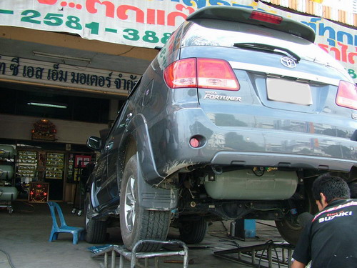

       FORTUNER ( DUAL FUEL lpg ) คันแรกในประเทศ ทั้งแรง และประหนัดกับ ระบบ AUTOSAVE DEISEL
