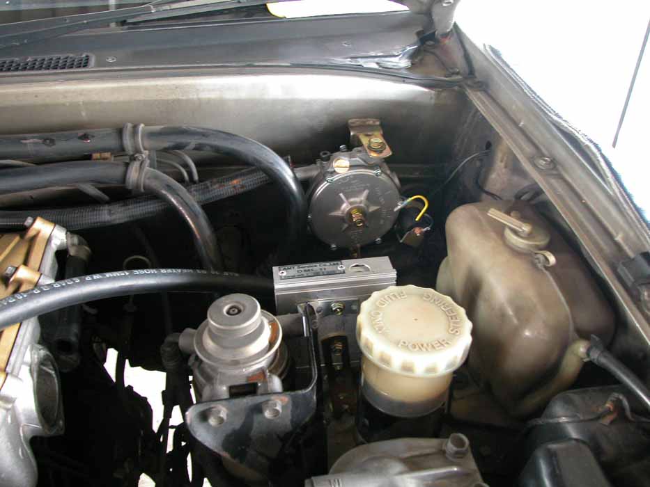

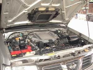

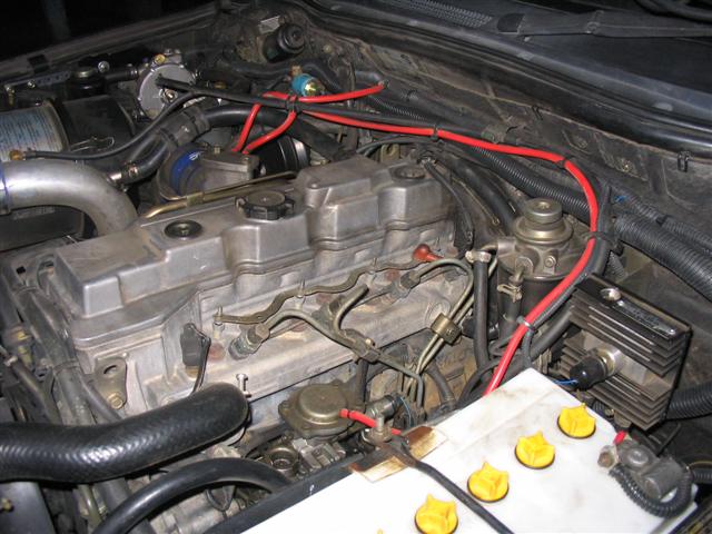

       หลังจากที่เอาเจ้า Vigo ป้ายแดงไปติดที่ N-Tech แถวรังสิต เมื่อปลายเดือนที่แล้ว หลังจากใช้ไปได้ไม่กี่วัน แก๊สก็หมดถัง คำนวณดู ได้อัตราประหยัดประมาณ เกือบๆ 50 เปอร์เซนต์ รวมค่าแก๊สแล้ว ที่สำคัญมากคือความประหยัด และความปลอดภัย ต่อเครืองยนต์ ซึ่งต้องให้ความสำคัญมากกว่าอัตราเร่ง ที่ได้มาแบบเป็นของแถม ส่วนเรื่องควันดำรถผมที่ควรจะลดลง ผมไม่ได้เป็น ของแถมเหมือนคนอื่นเขา เพราะ รถผมยังใหม่อยู่ครับ ของเดิมจึงมองไม่เห็นควันดำอยู่แล้วครับ ส่วนเรื่องอุปกรณ์ที่ใช้ ก็เคยไปดู ูมาหลายอู่ และศึกษาจากเกจิอาจารย์ที่ทำแก๊สมายาวนานหลายสำนัก พบว่าเจ้าที่ทำมานานหลายสิบปี ยังไม่มีใครกล้า ใช้หม้อต้ม กับเครื่องดีเซล ยกเว้นอาจารย์เรือง พอดีญาติอยู่แถวศาลากลาง เคยลองไปถามแฟนเจ้าของ ชื่อสุธิดา เขาบอกว่า แฟนเขาคิดได้ เป็นคนแรกของโลก คิดได้ตอนนอน ตื่นขึ้นมาจึงให้ลูกน้องทดลองทำ แต่ตอนไปดู ญาติผมอแบถามช่างเพราะเห็นหม้อต้ม กองอยู่เยอะ ข้างบันได จึงแอบถามลูกน้องดู ได้ความว่า หม้อพวกนี้ใช้กับรถดีเซลแล้วพัง มีหลายญี่ห้อ แต่น้าไม่ได้จำยี่ห้อครับ ตอนแรกก็ว่าจะไป ติดที่นี่แหละครับ เพราะเห็นลงนิตยสารบ่อย เลยเอาข้อมูลมาแชร์็กันครับ เป็นทางเลือกครับ ที่มีหลายๆทางครับ

       อีกรูปครับ
