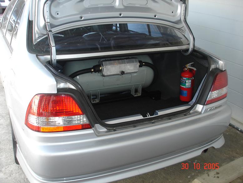

       ไปติดตั้งมาเมื่อวาน (27/10/48) ขาไปวิ่ง 80 เพราะกลัวเปลือง ขากลับวิ่ง 150 (ยังขึ้นอีกแต่รถเยอะเลยพอก่อน) อัตราเร่งเหมือนน้ำมัน ต้องขอบอกไม่ต่างจากน้ำมันเลย ตอนแรกยังนึกว่าใช้น้ำมันเลยพอดูที่สวิทย์แห็นว่าใช้แก็สอยู่ ติดมาราคา 16000 บาท
-ได้ครบชุด ถัง 58ลิตร
-หม้อต้มใหม่
-กรองแก๊ส
-กล่องตัดหัวฉีด
-มิกเซอร์ขนาด 26 มิล ซ่อนเรียบร้อย(กรองอากาศไม่ชนฝากระโปรง)
-พร้อมของเล่นใหม่ตัวป้องกัน back fire ให้ด้วย
-ติดตั้งเรียบร้อยมาก พี่ชัย จูนให้เอง และอยู่ควบคุมดูแลเองตลอด
