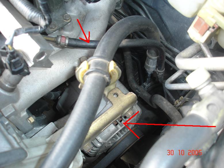

       ##ตอบคุณ ช่างฮอนด้า##
ที่คุณช่างฮอนด้าบอกว่า ท่อน้ำมันเชื้อเพลิงบนไดชาร์จ
เป็นท่อน้ำมันพาวเวอร์ครับไม่ติดไฟแต่อย่างใด
ตอบว่าไม่จริงครับ คุณช่างฮอนด้า อาจดูผิดเส้น
ย้ำนะครับ ดูใหม่ดีๆ มันเป็นเส้นเล็กครับ
ไม่ใช่เส้นใหญ่ (เส้นใหญ่น่ะใช่ สายเพาเวอร์)
แต่เส้นเล็กนี่สิ มันต่อออกมาจากรางหัวฉีดเลยครับ
##ตอบคุญs0rครับ##
ปกติถ้าใช้น้ำมันผมเหยียบได้ 160 ครับ
ติดแก๊สแล้วได้ 160 เท่าเดิม ครับ
แต่ช่วงความเร็วจาก 150 ถึง 160 นี่ลากยาว
นานกว่าเก่าพอสมควรครับ
แต่ถ้าความเร็วที่ ไม่เกิน 140 ไม่แตกต่างเลยครับ
และไม่ทราบว่าของคุณ pp แก้ปัญหาได้หรือยังครับ ยังไง เมลล์มาคุยกันนะครับ
ต้องขออภัยไม่ได้เข้ามาตอบกระทู้เสียนาน พอดียุ่งๆหลายเรื่องครับ
 จาก Ko_City
 เสาร์, 8/7/2549
16:10
202.142.200.252
 คำตอบที่ 88
       เอารูปไปดูประกอบ
สายน้ำมันเชื้อเพลิงเส้นเล็ก
สายน้ำมันเพาเวอร์เส้นใหญ่
ทั้ง 2 เส้นอยู่ใกล้ๆกันครับ
