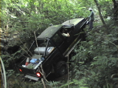

ภาพข้ามน้ำตอนนี้รอบแรก ยังถึอว่าไม่ลึกมากครับ ประมาณเอวได้มั้ง ขาไปรอบสองนี่ซิ น้ำป่าหลากมาพอดี เห็นก้อนหินก้อนใหญ่ด้านซ้ายของภาพไหม น้ำท่วมถึงเลย แต่ผมก็บ้าจี้ขับข้ามไปได้ ผลปรากฏว่าน้ำเข้าจานจ่ายครับ เครื่องเดินสะดุด ไอ้เราก็กลัวดับเลยปั้มคันเร่งเรื่อยๆ ผลปรากฏว่าเกิดแบ็คไฟร์ครับ ขนาดท่อสนอร์เกิลไม่ได้ไว้ ควันยังไหลย้อนออกปลายท่อเลยครับ

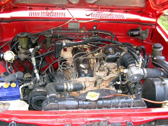

       ปัญหาที่คุณ mama ว่ามาของผมยังไม่เกิดครับ(และภาวนาขออย่าให้เกิดด้วย) แต่ที่ด้านข้างของ Solinoid (รูปในคำตอบที่ 16)จะมีเกลียวให้ปรับปิด-เปิดวาล์วแบบเมลน่วลด้วยนะคุณ mama ผมเคยทดลองหมุนเข้าจนสุดดูตอนเครื่องใช้น้ำมัน ปรากฏว่าตัดน้ำมันได้ครับ

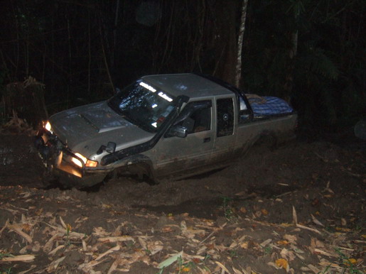

วินซ์ warn 9500 พังไป ตอนลงผาล่าง ปีที่แล้ว (แทบตาย กว่าจะออกมาได้) จนป่านนี้ยังไม่ได้ซ่อมเลย
ผมคิดว่าจะใช้แก๊สตอนวิ่งถนนดำ ใช้กรองเปลือย
เวลาลุย ปรับเป็นน้ำมัน ถอดกรองเปลื่ย ต่อสนอร์คเกิ้ล ป้องกันน้ำเข้ากรองอากาศ และจะได้ไม่ต้องกลัว backfire ด้วย
แต่น้ำเข้าจ่ายจ่ายนี่ป้องกันยากแฮะ คงต้องใช้ถูงพลาสติกคลุมเอา

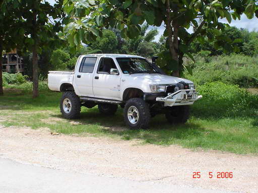

       นี่ครับ รถผม

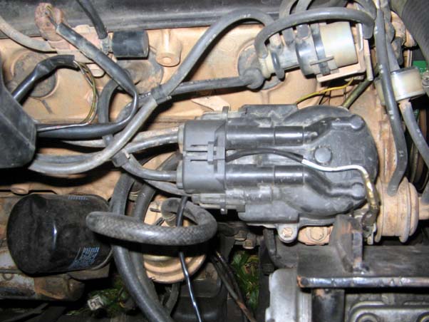

       ขอโทษครับทำไมจานจ่ายไม่เป็นแม่เหล็กครับไม่ต้องไช้คอยล์โดนน้ำไม่ดับ ของผมจะเป็นแม่เหล็กติดเครื่องมาเลย แต่ถ้าต้องการติดหาซื้อได้แถวปทุมวันครับเพราะตอบแรกรถผมเป็น1yผมไปซื้อมาติดไช้งานได้ดีราคาประมาณ1000-1500แต่ตอนซื้อ4yมามันจะติดเครื่องมาเลยเป็นเครื่องที่ยกลงจากyn106 เพื่อนเคยไช้yn106เคื่อง4yบอกน้ำชีดยังไม่ดับเลยเพราะเขาออกแบบมาเพื่อไว้ลุยครับ

       รูปคอยล์แม่เหล็กครับ
