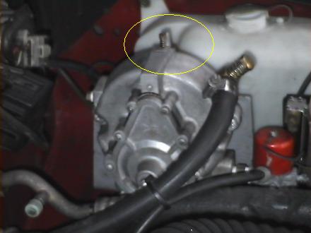

       ถามคุณ อีคาร์เมืองปทุม ครับ ว่าเซ้น นั้นปรับตรง รอบเดินเบาใช่หรือไม่ครับ เพราะหม้อต้ม NISSAN ของผมมี Screw ปรับอยู่ตัวเดียวด้านบน ดังรูป(ยืมรูปของพี่ขาว CIVICมานะครับ) ส่วนอีกตัวก็เป็น เพาเวอร์วาว

       คุณ Tee ครับ หม้อของคุณ น่าจะมีแต่ เซ้นวาล์วอย่างเดียว
กรณีนี้ เราจะปรับ รอบเดินเบาพร้อมกับความแข็งของเซ้นในการจ่ายให้เหมาะกับแรงดูดไปพร้อมๆกันในคราเดียวกันครับ

       ถ้าของคุณ Tee มีวาล์วตัวเดียว อาจจะต้องปรับเหมือนกับหม้อ HANA ครับ
หมุน ทวนเข็ม จนรอบเครื่องสะดุด แล้ว ก็หมุน ตามเข็มกลับมาจนรอบสะดุด (แกสหนาไปก็ดับ บางไปก็ดับ)
จากนั้นปรับเอาไว้ตรงกลางครับ ลองๆดูครับน่าจะได้

       ขอบคุณพีอีคาร์เมืองปทุมและพี่4A superช้า ครับจะลองดูนะครับ
หมุนทวน จนสะดุด และหมุนตามจนสะดุด จากนั้น หารสอง
