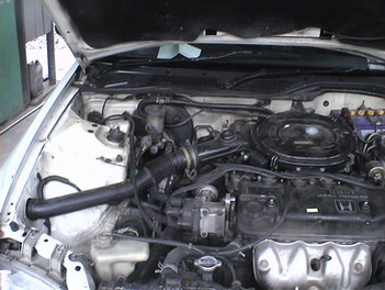

รถยนต์ HONDA CIVIC 1500 คาร์บู เกียร์ AUTO ติดแกสมาประมาณ 1 ปี ถังวาล์เขียวแดง 48 ลิตร์ ครั้งแรกใช้หม้อต้มสีดำ อีตาลี เจาะคาร์บู ใช้มาประมาณ 4 เดือน เปลี่ยนเป็นหม้อ พรศักดิ์ MIX ครอบคาร์บิว ขนาด 25 มม ใช้มาประมาณ 3 เดือนเปลี่ยนหม้อเป็นของ HANA ปัจจุบันใช้งานได้ตามปกติ แต่หม้อของ HANA เวลาสตาร์ทครั้งแรกตอนเช้ารอบเครื่องจะสูงประมาณ 2000 รอบโดยอัติโนมัติอยู่ประมาณ 2 - 3 นาทีแล้วรอบจะลดลงโดยอัตโนมัติประมาณ 900 รอบ อัตราสิ้นเปลืองวิ่งทางไกล กรุงเทพ - พัทยา 125 กิโลเมตร ใช้แกสไป 130 บาท(ราคาที่ปั้มพัทยา) แต่วิ่งในเมืองกิโลเมตรละ 1.30 บาท - 1.90 บาทไม่รู้เป็นสาเหตุเพราะอะไร

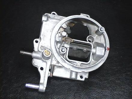

       คุณ คงคาชิ้นส่วยที่คุณต้องการคือรูปนี้ใช่ไหมครับ ผิดถูกช่วยกรุณายืนยันด้วย
 จาก ขาว CIVIC
 พุธ, 7/6/2549
20:58
202.90.118.218
       คุณ คงคาชิ้นส่วนที่คุณต้องการคือรูปนี้ใช่ไหมครับ ผิดถูกช่วยกรุณายืนยันด้วย
 จาก ขาว CIVIC
 พุธ, 7/6/2549
20:58
202.90.118.218
 จาก ขาว CIVIC
 พุธ, 7/6/2549
20:58
202.90.118.218
 จาก ขาว CIVIC
 พุธ, 7/6/2549
20:59
202.90.118.218

21:10
202.90.118.218
       สรุปผลการใช้งาน
1. อัตราเร่งดีกว่าเดิม
2. รอบเครื่องได้มาอีกนิด
3. เวลาวิ่งรอบสูง ๆ AF มีเตอร์จะไปหยุดที่หลอดสีส้มดวงที่ 2
แต่เวลาเบาเครื่อง AF จะวิ่งจากดวงที่ 1 ไปตามจังหวะการเหยียบคันเร่ง
ซึ่งก่อนย้าย MIX AF จะไม่วิ่งอย่างนี้
3. อัตราการบริโภค 6.47 กม/ลิตร หรือ กมละ 1.45 บาทที่ราคาลิตรละ 9.40 บาท
สาเหตุที่เป็นดังนี้ผมว่าผมอาจจูนไม่ถูกต้อง คงจะต้องรบกวนเกจิอาจารย์ช่วยลงอัขระเป็นแน่แท้

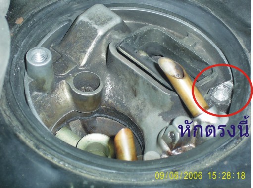

       พี่สุเทพครับผมเพิ่งเข้ามาดู พรุ่งนี้ผมจะถ่ายรูปของผมให้พี่ดู ไม่แน่ใจ แต่คาดว่าน่าจะใช่ครับ ขอบคุณนะครับที่กรุณา

       รายงานผลครั้งที่ 2
1.อัตราการบริโภคแกส 6.81 กม./ลิตร หรือ ก.ม. ละ 1.37 บาท ที่แกสราคา 9.40 บาท/ลิตร
2.อัตราเร่งยังแจ๊วเหมือนเดิม

       ยังไงผมต้องไปรบกวนถึงที่เลยครับ จะได้ทำท่อแบบพี่สุเทพจะได้ปรึกษาพี่ด้วย
 จาก คงคา 3 door
 ศุกร์, 9/6/2549
19:53
124.121.7.44
 คำตอบที่ 50
       รูปมาแล้วครับ
