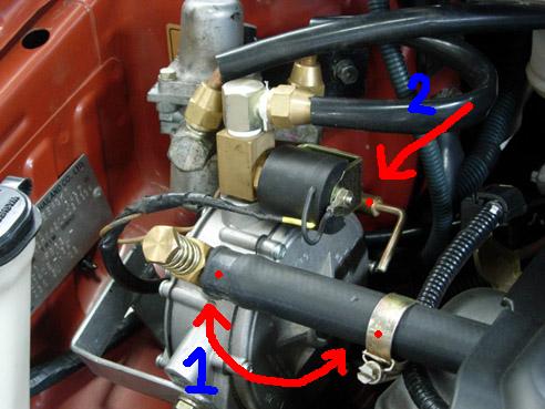

       ผมติดมาได้ เกือบเดือนแล้วครับ ติดวันแรก เขาบอกจูนไม่ได้ ผมก็บอกไม่เปนไร วันที่สองทางร้านย้ายหม้อต้มมาใหม่ แต่ก็กระตุก เขาบอกว่าเปนกะหน้าผ้า ผมก็ไม่ว่าไร เขาบอก2-3วันก็หาย โอเคหาย ประมาณวันที่ 5 ผมก็ไม่ว่าไร วันที่ 6 หลังติดตั้ง ผมได้กลับกรุงเทพ ขามาไม่มีปัญหาไร พอจะกลับขอนแก่น เกิดปัญหากรองแก้สตัน ผมจึงโทรหาเจ้าของร้าน เขาบอกให้กลับมาที่ขอนแก่น ให้วิ่งน้ำมันกลับมา ผมก็เลยบอก ถ้าวิ่งน้ำมันกลับก็เปลืองตังค์ผมสิ ผมเลยไปร้านข้างๆ เซียรังสิต เขาเอากรองแก็สมาขัดใหม่ คราบสกปรกเพียบ ผมก็จ่ายตังค์ไป 200 ทางร้านขอนแก่นก็บอกไม่รับผิดชอบให้ผมจ่ายเอง บอกให้ผมกลับไปขัดที่ขอนแก่น(คิดดูดีๆๆ ใครจะไปรอ) กลับมาขอนแก่นผมก็ไม่ได้เรียกร้องค่าใช้จ่ายอะไร ผมไม่ค่อยอยากมีปากเสียง แค่ให้ทางร้าน จูนรถให้ใหม่ ก็ยังไม่ดีขึ้น ตั้งแต่ทำรถมากลับมาร้านจูน ไม่ต่ำกว่า 4 ครั้ง **พอมาวันนี้ผมลองไปให้ อีกร้าน เช็คให้ โห คราวนี้ ละ เป็นสาเหตุที่ทำให้ผมต้องมาตั้งกระทู้นี้ เพราะไม่อยากให้คนอื่น เจอเหมือนผม**
1.แก็สผมรั่ว ถึง 3 จุด ในห้องเครือง (ทางร้านบอกว่า แค่ขับมาก็มีกลิ่นออกมาแล้ว) เขาทำให้ดูจะๆๆ ทางร้านเก่าขันเกลียวมาไม่แน่น มี 1 ตำแหน่งที่ใช้มือหมุนได้เลย น่ากลัวมาก ดีที่ผมไม่สูบบุหรี่นะ ป่านนี้คงได้เผากันแล้ว (แปลกใจมากทำไมร้านเก่าไม่ได้กลิ่นแก็สรถผม ทั้งที่วันก่อนก็จูนอีกรอบ)
2.ดูการเดินสายแก็สมานะครับ ช่วยวิจารณ์แล้วกัน **ที่สำคัญมีการตัดต่อท่อแก็สกลางสายด้วย เพราะเขาย้ายตำแหน่งหม้อต้มไม่เปลี่ยนสายใหม่ให้ แต่ต่อเอากลางเลย)
3.หม้อต้มนี่ จะปล่อยขี้แก้สยังไงครับ
4.ถ้าผมจะติด แลมด้าต้องทำยังไงครับ รื้อใหม่มั้ย หรือทำไรเพิ่ม
ช่วยๆๆกันดูแล้วกันครับ แต่ผมขออนุญาติไม่บอกชื่อร้านนะครับอย่างน้อยผมก็ยังหวังดีต่อทางร้านอยู่
** แต่ถ้าท่านใดอยากปรึกษาผม โทรมาคุยเลยครับ ผมไม่ได้มีเจตนาจะกล่าวหาใคร ผมจะให้ข้อมูลที่เป็นจริง ถ้าอยากมาติดในจังหวัดนี้ ผมไม่อยากให้ท่านเสียความรู้สึก พอมารู้ทีหลังนะ ว่าได้แต่ของห่วยๆๆใส่รถ ยิ่งเสียใจครับ

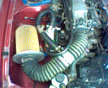

       กรองเก่าไม่เป็นไรครับ กรองชนิดนี้ทำความสะอาดได้
ไม่เหมือนกรองรุ่นใหม่ๆ ไส้กรองเป็นกระดาษ ล้างไม่ได้
สกปรกเปลี่ยนสถานเดียว
แต่การติดตั้งนี่ ขอโทษครับ พวกผมติดตั้งรถซองเทียพี่แอ้ม
เอาอวัยวะที่ใช้เดินทำขาถัง ยังสวยก่านี้ครับ

       เจ้าของเค้าออกจะรักรถ หาโน่นหานี่มาแต่ง
แต่ดูเค้าทำ ข่มขืนจิตใจกันอย่างอำมหิต

       หวัดดีครับ คุณ หลวง คงจำผมได้ " วีออส ย้ายมิ๊ก " ใช้รถรุ่นเดียวกันครับ เข้าใจในปัญหา
ก็รู้แล้วว่าคุณ ติดจากร้านไหน คนขอนแก่นบ้านเดียวกัน ไม่อยากให้เจอกับคันต่อไปแบบนี้เลย
ไครอยากรู้ก็โทรไปถามเจ้าของกระทู้เลยนะครับ ผมเห็นในบอร์ดนี้เยอะแล้วที่เจอปัญหา กับร้านนี้
แล้วทางร้านก็ไม่เคยที่จะคิดปรับปรุงเลยเหรอครับ
อันนี้เฉพาะในเน็ตนะ แล้วไม่นอกเน็ตก็ยังมีอีก
ผมเจอเพื่อนๆที่ปั๊มแก๊สก็พูดคุยกับรถคันอื่นๆแลกเปลื่ยนความคิดเห็นกัน
ก็เคยเจอปัญหาที่ติดตั้งจากร้านนี้จริงๆ ดูงานติดตั้งแล้ว ฮ่วยมากๆ
ปล.. จากรูป คุณ หลวงได้ถามร้านมั้ยว่า...
1. จะให้ถ่ายแก๊สยังไง
2. เข็มขัดรัด อยู่แบบนี้ อย่าบอกนะว่าช่างลืมขันให้ ....โอ่ววว แม่เจ้า มันยอดมาก
