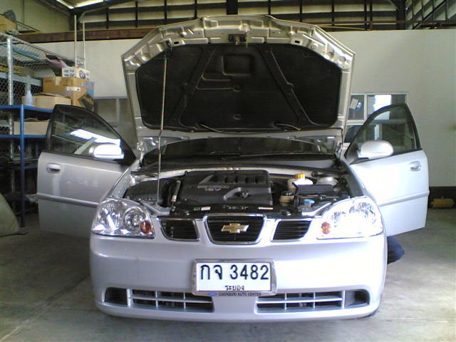

       ติดมาได้ 3 อาทิตย์แล้วครับผม เอามาให้พี่ดูครับ ว่าอู่ที่นี่ทำเป็นไงมั่ง
พอเปิดฝาครอบเครื่องแล้ว ก็พบสาย+ท่อ เต็มไปหมดเลย

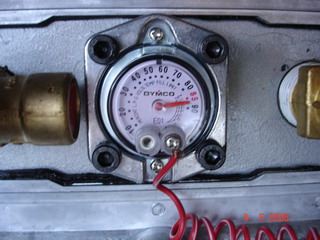

       คุณเอ็มครับ แถวๆหน้าปัทม์ถังแก้ส กับแถวๆตัวแยกแก้ส เอาจมูกไปดมๆดู เอาหกเหลี่ยมไปลองขันกวดแน่นดู จากรูปนะ น็อตคุณหายไปสองตัว เหมือนผมเลย หน้าปัทม์แบบนี้แหละ ขนาดเอาไปเติมแถวๆจังหวัดไกลๆ ที่นครพนม อาเฮียเจ้าของยังบอกว่าโบราณจัง ขืนบอกว่าสี่หมื่นสี่ อาเฮียคงตกใจแย่ งานที่นี่เดินสายชุ่ยๆแบบนี้แหละครับ หาที่แก้เอาเอง กล่องดวงใจ ของผมมันเอาไว้ข้างในรถ มันจำเป็น เจ้าของร้านสั่ง เพราะว่ามันยี่ห้อEasy Jet หน๋อย ซ่อนซะดิบดี อ้อ ตรวจน็อตทุกตัวที่มองเห็นด้วยตัวเอง ที่นี่ลืมขันแน่นมาเยอะแล้ว

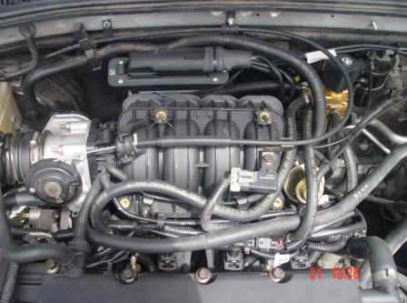

       เจอรูปแล้ว เอามาฝาก แหะ แหะ ผมชอบไปสวนสยามมากกว่ารัชดาเน๊อะ ที่ทำงานอยู่ใกล้โรส รัชดา 24 แฮ่ม วิวดีเหมือนกัน
