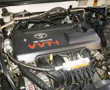

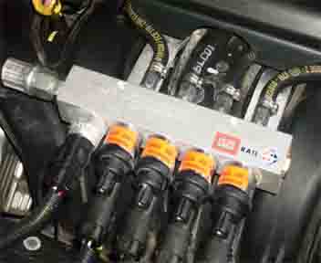

       ส่วนที่เป็นหัวฉีด

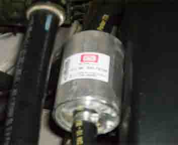

       กรองแก๊สแบบละเอียด

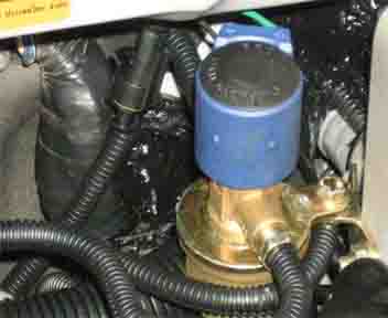

       หม้อต้มแก๊ส (brc)

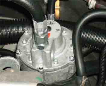

       ติ๊กแก๊สและกรองแก๊สออกจากถังก่อนเข้าหม้อต้ม

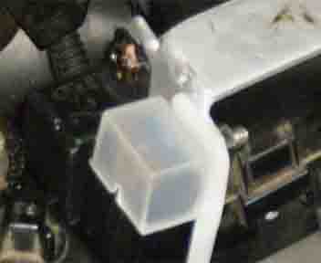

       ชุดฟิวซ์และตัวดีเรย์ สำหรับควบคุมระบบไฟที่จ่ายไปยังอุปกรณ์ต่างๆของชุดแก๊ส

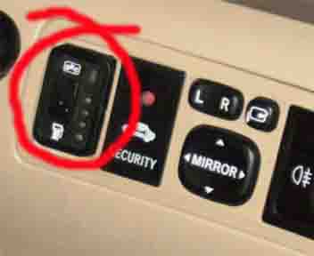

       สวิทย์ควบคุมอัตโนมัติ แสดงสถานะของการใช้งาน โดยสตาร์ทครั้งแรกใช้น้ำมันและจะเปลี่ยนเป็นแก๊สอัตโนมัติ พร้อมทั้งบอกบริมาณของแก๊สในถัง รวมทั้งถ้าแก๊สหมดก็จะตัดไปใช้น้ำมันโดยอัตโนมัติ

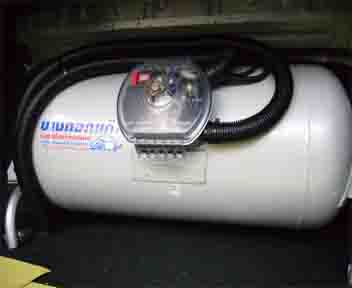

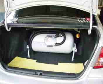

       ถังแก๊สBRC ระบบมัลติวาส์ว ขนาด 55 ลิตร
