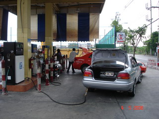

สถานที่ติดตั้ง
ติดที่....แถวลาดปลาเค้า .................เหตุผลหลักที่เลือกติดที่นี่คือ
1.ใกล้บ้านเป็นทางผ่านไปทำงาน
2.ไม่ต้องรอคิวนาน ทำเช้าได้เย็น 9.00 – 14.30
3. หน้าร้านและสถานที่ติดตั้งดูน่าเชื่อถือ เจ้าของตอบคำถามได้ดี มีประสบการณ์
4.on web
5.รถผม Taxi ใช้มาก ไม่น่าจะมีปัญหา******

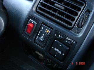

1.ทำสวิทย์ผมเป็นรอย ขีด ข่วน 2 cm ( แต่ก็ไม่ได้ว่าอะไรเพราะรู้ว่ายังไงเราก็ต้องมาให้เค้า ปรับแต่ง จูน อีก)

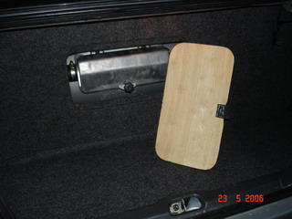

1.ใช้ถังสามมิตร 58 ลิตร

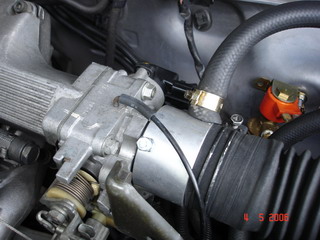

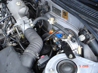

2.หม้อต้ม VolTran
3.Mix (ผมไม่ทราบครับ ลืมถามครับ พึ่งมารู้จักก็จาก WEB นี้แหละครับ ไครดูออกบอกหน่อยครับ)

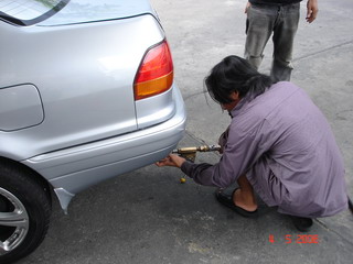

       เติมถังแรก
 จาก civil9
 พฤหัสบดี, 25/5/2549
01:01
58.8.166.218
       85% ตัด
 จาก civil9
 พฤหัสบดี, 25/5/2549
01:01
58.8.166.218
       เติมถังแรก

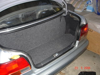

       ทำบิดบังถังแก๊สร้านแถว นั้นแหละ ครับ 800 บาท

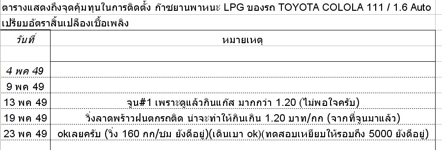

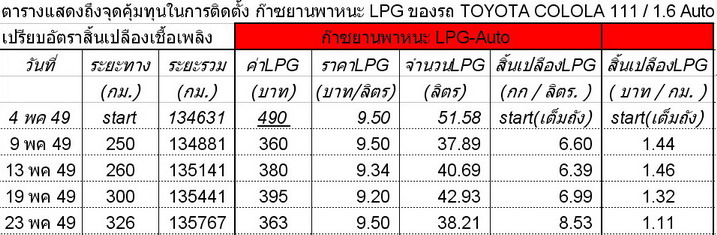

เนี้ยเป็นข้อมูลการบริโภค ครับ

       หมายเหตุ ครับ

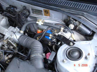

       1.ตำแหน่งหม้อต้มไป บัง Valve service Air จะมีปัญหาตอน ซ่อมแอร์
ผมใช้ 3 ห่วง แอร์มีปัญหา บ่อยมาก ต้อง ซ่อมประจำ เลย ถ้าติดแบบคุณ
คงแย่ เลย...ถ้ารถคุณไม่มีปัญหา เรื่อง แอร์บ่อยก็พอได้..ถ้าช่างแอร์ถอด
หม้อต้มออก เวลาประกอบกลับ อย่าลืม เช็ครั่วด้วย

       1. ย้ายมิกเซอร์ตามรูปเลยครับ

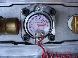

2. ติด AF มิเตอร์ครับ จะได้จุนง่ายขึ้น
3. กินพอๆกับผมครับ รถผมก็กินขนาดนี้ ยิ่งในเมืองนะครับ 6 กิโลลิตรก็เห็นมาแล้ว ตัวเลขการประหยัดสูงสุดก็พอๆกับผม

       คำตอบที่ 31
*************ผมเจ้าของกระทู้ *************
ไม่ทราบว่าภ้าย้ายมิกเซอร์ตามรูป คำตอบที่ 31
ต้องเอาไปย้ายที่ไหนครับ แบบว่าย้ายพร้อมติด
AF มิเตอร์

       ของผม AE111 1.6 M/T ติดแบบหัวฉีดวิ่งได้ประมาน 10.7 km/L คับ (วิ่งในเมือง+นอกเมือง)

       ของผมกีโลละ1 บาทเอง รุ่น at 190 เครื่อง 4A-FE

       คุณ civil9 ครับ พอดีผมใช้รถรุ่นเดียวกับคุณเลย และกำลังจะไปติด แก๊ส แต่คงเป็นคนละที่กัน แต่อยากจะทราบว่า "ทำบิดบังถังแก๊สร้านแถว นั้นแหละ ครับ 800 บาท" ร้านอยู่แถวไหนครับ น่าสนใจอย่างแรง เลยครับ ช่วย อธิบายรายละเอียดนิดส์นึงนะครับ ผมมะช่ายคนแถวนั้น ขอบคุณไว้ก่อนเลย

       ผมย้ายเองครับ อุปกรณ์ตามใจฉัน ใช้จินตนาการเป็นหลัก กั๊กๆๆๆ AF ก็มีคน(น้าเหลิม)ซื้อมาให้ผมแถมติดให้ผมอีกต่างหาก 250 บาทค๊าบบ
