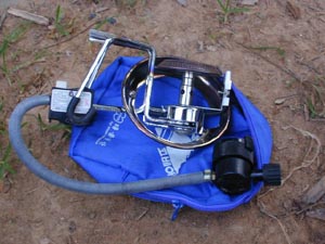

       ผลเป็นประการใด แจ้งให้ทราบด้วยนะครับ อ.แอ้ม ขออธิบายแนวคิดมิก แบบสองพันหนึ่งซักนิดครับ ว่า จ่ายแก๊ส ยังงัย

       เหนือกว่าอย่างไรครับ ดูคล้ายๆ พลาสติก หรือว่าเป็นมีเนียมครับ
รึว่า
เหนือกว่าที่เฮียแก่บอกว่ามีสำรองเป็นร้อยอันรึเปล่าครับ

       คุณแอ้มน่าจะลองหัวเตาแก๊สแทน mixer ดูนะครับ

       ที่ว่าเหนือว่า คือ ท่อน้ำมันหมุนได้ จึงง่ายต่อการติดตั้ง ซึ่งอะติเกอร์ หมุนไม่ได้
การที่หมุนได้ง่ายต่อการติดตั้งก็จริง แต่ว่าวัสดุที่ทำท่อนั้นทำจากพลาสติด ซึ่งของอติเกอร์มิได้เป็นเช่นนั้น
สรุป ก็ดีอย่างเสียอย่าง

       หน้าตาเหมือนกันมาเลยนะครับ กับ อาติเกอร์ สวยกว่าด้วย แล้วช่องแก็สออก เป็นเหล็ก หรือพลาสติกครับ หมุนได้มั๊ยครับ

       ช่องแก๊สออกเป็นพลาสติก หมุนได้ เหมือนอะติเกอร์

ส่งจาก m ไม่ไป เนี่ยอ่ะคับพี่แอ้ม มิกแบบไม่ใช้มิก งงมั้ยเนี่ย คล้ายๆขลุยผิวของพี่แอ้มอ่ะคับ แต่อันนี้ดูดเข้าตรงๆ โฟลวแก๊สไหลตามแนวแรงดูดเลย

       แบบนี้ก็ทำแล้วครับ
อย่างที่บอก ทำได้ เจ็ดร้อยล้านแบบ

       แหม...คุณเอ้มเล่นสูตรแบบนี้เลยหรือครับ เจ๋งจริงๆ แล้วได้ผลเป็นอย่างไรบ้าง แล้วติดเครื่องด้วยแก๊สยากไหม แจ้งหน่อย..ๆ อยากรู้ครับ
ส่วนที่ผมทำ/ติดตั้ง ใช้ Mixer ครอบที่ปากท่อร่วม หน้าปีกผีเสื้อเลย แบบดั้งเดิม โบราณๆ

       มิกช์ แบบนี้สุดยอด....

สไตย์ผม คือ ง่าย สะดวก สวยงามและดี
พูดแบบมีศิลป ก็คือ ทำกระบี่ด้วย ไม่ไผ่ ไม่ใช่ ทำกระบี่ให้เป็น เอ็กซคาริเบอร์
มิกเซอร์ ที่ทำมานั้น ทำจากท่อยางธรรมดา ที่สร้างแรงดูดได้ดี ไม่อั้นอากาศ เพราะไม่ได้บีบจมูก เดินเบาได้ดี ซ้ำร้ายความเร็วปลาย ก็ได้ถึง 170
ก็เป็นอัน ว่า หยุด การพัฒนา ได้เลย(ผมได้กระบี่ที่ทำจากไม้แล้ว)

       อยากเห็นรูด้านหลังท่อจังพี่ หรือจะเป็นสุดยอดคล็ดวิชาที่ไม่สามารถ เปิดเผยต่อสาธารณะชนได้

       รูด้านหลัง ต้องอุบเอาไว้
อยากให้เจาะเอาเอง
