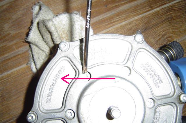

หลังจากไม่ได้โชว์ผลงานรือ ๆ ซะนานครับ กลับมาพร้อมกับการผ่าหม้อโวทราน
จาก K_CAMRY
พฤหัสบดีที่ , 18/5/2549
เวลา : 10:28
161.200.255.164
อ่านแล้ว = 1836 ครั้ง
       ให้เครดิตอู่พี่แมวครับที่ให้หม้อนี้มา คือหม้อตัวนี้รอเคลมครับ
ทิ้งไว้ที่อู่นานแล้วเลยขอมาผ่าดูครับ

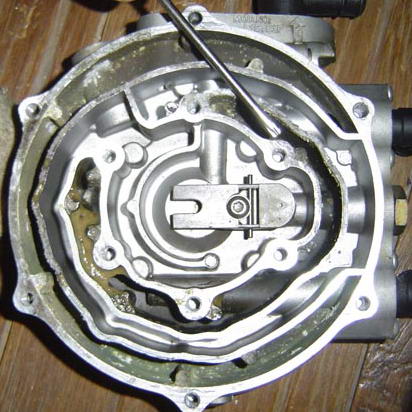

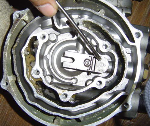

       มีร่องต้มใช้ในอีกที ดูการออกแบบแล้วแปลก ๆ ดีคับ แต่ห่วยแฮะ ทั้งบวมทั่งรั่วและมีไขปลาวานติดอีก

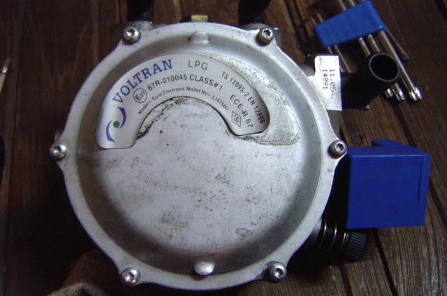

       นี่ก็ฉิ่งฉับวาล์วอ่ะคับ ห้องในสะอาดสวยงามดี แต่ห้องนอกที่น้ำไหล่ผ่านนี่เน่าเลย

       โดยสรุปแล้ว
1.การออกแบบแปลกกว่ายี่ห้ออื่น ๆ ครับ เมจิกแก๊สวน 2 ชั้นแต่โวทราน ต้มแก๊ส 2 ชั้น
2.วัสดุที่ใช้อาจจะไม่ได้ QC เพราะตอนที่ผมไปเอามามีประมาณ 10 ใบที่มีอาการเช่นนี้ ผมหยิบมา 1 ใบเพื่อผ่าดูสาเหตุ
3.จะซ่อมก็ไม่มีชุดช่อมเพราะผ้ายางต่าง ๆ หาไม่ได้ ถ้าพวกอาติเกอร์ สามารถเอาชุดซ่อมของบริสติสมาใส่แทนได้แต่หม้อตัวนี้ทำไม่ได้ครับ ขนาดต่างกันพอควรต้องเจาะรูต้องยืดอะไรใหม่ เจ๊งเมื่อไหร่ปาทิ้งทั้นทีโลด
4.ไม่เข้าใจไอ้ไขปลาวานมาจากไหน แม่งเข้าเครื่องไปเครื่องยนต์จะชิบหายไหม๊ ยังตอบไม่ได้
5.ตอนนี้ซ่อมหม้อต้วนี้แล้วตามอัตตภาพ แต่ยังไม่กล้าทดลองใช้เพราะผ้าบวมเหลือเกินกลัวจะทนแรงดันไม่ได้
6.คงจะเอาไปทำอะไหล่ได้บางตัวบางชิ้นส่วนครับ
จบตรงที่ สำหรับใครมีอยู่ระวังเรื่องรั่วหลังด้วยครับผมถ้าลองแล้วเป็นอย่างไรจะมารีวิวให้ดูใหม่อีกครั้งคับ

       รุ่นนี้1575 ตัวเจ้าปัญหาของพี่ทรานเค้าเลย มีผู้นำเข้ามารายเดียว แต่รุ่นอื่นรุ่น1500 ,1800 รุ่นเก่า ใช้ดีไม่มีปัญหาอะไรเลย ใช้มาจะปีแล้วปรับจูนเหมือนอาติเกอเด้ะๆ แต่รุ่นนี้ในเวปพี่ทรานบอกเป็นรุ่นใหม่ แต่ปัญหามากมายจินๆ สงสัยที่ใหม่เพราะระบบวนน้ำแน่ๆ แต่ปรับจูนไม่ดีไม่นิ่งปัญหาตามมาเพียบ ถอดออกไปแล้วหลายคันจากอู่ที่รู้จัก แต่รุ่นเก่าอย่าง1500 1800 กลับไม่เป็นไรจูนนิ่งเข้าที แถมเป็นมีเนียมหล่อทั้งใบด้วย ไปๆมาๆ สองรุ่นนี้อาจจะน่าใช้กว่าพวกติเกอร์ พวกฟีม่า พวกอีโค ได้ด้วยนะ แต่ก็เหมือนกันหมดแหล่ะ ลองหามาใช้ดูสิแล้วเปรียบเทียบกับติเกอร์ดูก็ได้ คล้ายๆกันแต่ต่างกันที่บอดี้นะ

       ไม่อยากมีปัญหาถามหา Voltran L1500 กับ L1800 ดูสิ อะไหล่ก็มีไม่ต้องโยนหม้อต้มทิ้ง ไม่เหมือน L1575 อย่างที่บอกสักกะนิด ส่วนเรื่องไขปลาวาฬอะไรนั่นมาจากระบบน้ำรถยนต์ ไม่น่าเกี่ยวกับหม้อต้ม ลองคิดดูสิมันมาจากน้ำ ก็น่าจะไปไล่หาสาเหตุจากระบบน้ำนะ ไม่เกี่ยวกับแก๊สเสียหน่อย แล้วถอดมาจากรถอะไรหล่ะ ระบบน้ำหล่อเย็นได้รับการดูแลดีแค่ไหนกันนะ หลายๆสิ่งหลายๆอย่างไม่ใช่ว่ามาจากหม้อต้มนะ ต้องวิเคราะห์กันดู
 จาก แอ้มTAC#01
 อังคาร, 23/5/2549
09:38
61.19.55.143
       มันก็มาจากน้ำที่ผสมน้ำมันคอม(ขี้แก๊ส) แล้วผสมกัน แบบลงตัวกลายเป็น เนสกาแฟ ลาเต้ หรือคาปูซิโน่ เป็นฟองๆหรือ บัก เค เรียกว่าใขปลาวาฬ นั่งเอง
 จาก -*-
 อังคาร, 23/5/2549
14:40
161.200.255.164
       ไขปลาวาฬเกิดจากแก๊สรั่วจากห้องเสตจ1 มาที่ห้องน้ำหล่อเย็นจำนวนมาก เกิดไขปลาวาฬจับที่น้ำไหลวน แค่ชี้ให้เห็นเฉย ๆ วัสดุที่ทำหม้อไม่ได้ QC หรือไม่ก็ห่วยครับ และอะไหล่โวทรานหาซื้อจากไหนครับ ถามหลาย ๆ ร้านยังไม่เห็นมีขายเลยครับ ไม่ว่าจะเมจิกแก๊ส บิสติส อาติเกอร์ เฟม่า มีอะไหล่ให้แล้วแม้กระทั่งท่อน้ำ กะท่อแก๊สที่เป็นพลาสติก โวทรานหาจากไหนคับ

       อัพด้วยครับ ผมใช้รุ่นนี้อยู่ วันนี้ก็เพิ่งมีเพื่อนโทรมาปรึกษา ว่ามีคราบขี้เกลือขึ้นมั่งป่าว อ่านกระทู้นี้ทำให้ผมพอจะคาดเดาได้บ้างแล้ว ขอบคุณนะคร้าบบบบบบ
 จาก ผ่านมา
 เสาร์, 24/6/2549
15:29
58.8.49.129
       ขี้เกลือขึ้นคงเป็นที่หม้อเป็นอลูมีเนียมแล้วไม่ได้ชุบหรือทำสีมามากกว่าไม่ต้องคิดมาก พวกอลูมีเนียมพอเจอความชื้นหน่อยก็เป็นแบบนี้แต่ไม่ขึ้นสนิมเหมือนเหล็ก
