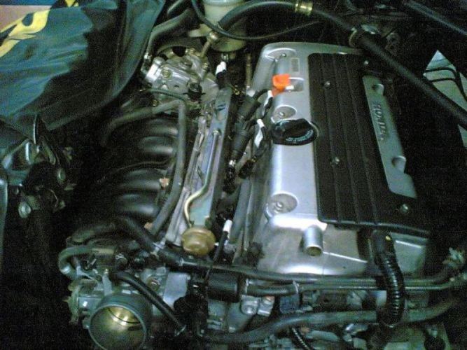

       ไปรับรถมาแล้ว เลยลองบึ่งไปหาเพื่อนที่สมุทรสาครดู ระยะทางไปกลับประมาณ 120 กม. หมดแก๊สไปประมาณ 1 จุด (จาก 4 จุด) เติมแก๊สเต็มถังหมดไป 640 บาท เหยียบธรรมดาบ้าง Kick Down บ้าง เจอทั้ง 140-150 km/h ไม่รู้สึกว่าใช้แก๊สเลย เจอทั้งรถติดสร้างถนนเป็นครึ่งค่อนชั่วโมง รถวิ่งนิ่ม ไม่มีสะดุด ไร้ตะเข็บขอบขา (ฮา) นี่วันแรก ก็เลยยังไม่รู้สึกติดขัดอะไร ขออนุญาตลุยต่อไปจนแก๊สหมดถัง ก่อนออกรถรีเซ็ทระยะทางเอาไว้แล้ว อยากรู้เหมือนกันว่าถ้าวิ่งจนหมดถังจนหมดแก๊สจะได้ระยะทางเท่าไหร่ถึงจะคำนวนอัตราสิ้นเปลืองระยะทางต่อลิตรได้ อดใจรอนิดนึง เพราะจะต้องใช้ตามความเป็นจริงคือวิ่งจากบ้านไปทำงานและกลับตามปกติ อาจจะช้าหน่อย แต่รู้ผลตามความเป็นจริงที่แน่นอนของเราเองครับ ขอบคุณพี่สอที่ชื่นสิริที่ลงมาดูงานเอง โชคดีที่วันนั้นลูกน้องลา รถก็ไม่เข้ามากพี่แกเลยมีเวลามาดูเต็มที่ แล้วถ้าผมการใช้งานเป็นไงจะทะยอยนำมาแจ้งให้ทราบกันครับ

       โปแกรม เอซีดีซี ก็มีครับแต่ลดขนาดดูได้แต่ลดขนาดส่งไม่เป็น โง่จริงๆเดวต้องหาทางก่อนครับ

       ลองส่งรูปดูครับ
