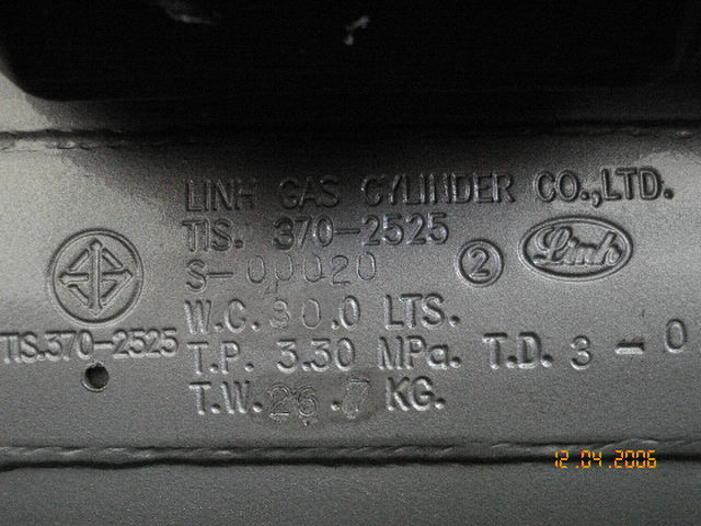

       คุณ BigBear ครับ ถัง Multivalve ที่ใช้กี่ลิตรครับ
 จาก BigBear
 อาทิตย์, 21/5/2549
11:13
58.9.96.46
       80 Litters LPG tank krab
And Khun jeabkv for the LPG consumption with VQ30 DE engine. I got the average figure for 1.5 Bht/km(@ LPG 9.55 Bht/Liter).
