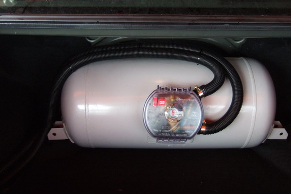

       ภาพงานติดตั้งตัวหม้อต้ม_โซลินอย_ตัวกรอง

       ร้านน่าจะตรวจสอบก่อนส่งมอบรถให้ลูกค้า
หากเป็นท่อแก๊สจุดที่ขันแฟร์หรือตาไก่ ป่านนี้ไม่เป็นข่าวไปแล้วรึ
และสิ่งที่ไม่น่าจะให้อภัยสำหรับการติดตั้งคือรูปแบบการเดินท่อที่ออกจากวาล์วของถัง
มันเห็นอยู่โต้งๆ ไม่ใช่ตะเข็บของท่อโปโลที่โดนผ่านะครับ
แก้ตัวน้ำขุ่นๆ
เดินหลับตาข้างยังเห็น คนตรวจสอบไม่จำเป็นต้องเช็คให้ละเอียด เดินเฉียดยังเห็นเลย
สงสัยตอนติดตั้งถัง ช่างเค้าปิดกระโปรงท้ายแล้วแอบมุดลงไปทำงานอ่ะครับ เลยมองไม่เห็น

       1. การใช้งานยังไม่พบปัญหาใด ๆ ( วิ่งมาได้ประมาณ 500 Km. )
2. อุปกรณ์ส่วนใหญ่เป็นยี่ห้อ BRC แต่ข้อเสียคือเสียตัวหัวฉีดจะดังไปหน่อยแต่ไม่รบกวนห้องโดยสาร แต่เห็นว่าทนใช้ได้นาน
3. ถังแก๊สเป็นของ Linh 55 LT ตัวมัลติวาล์วใช้ของ BRC ซึ่งทางร้านแนะนำให้เปลี่ยนจาก HANA จึงต้องเพิ่มเงินจากเดิม 42000 เป็น 43000
4. ตัวสวิทช์ ใช้ BRC สวยดีครับเข้ากับตำแหน่งช่องว่างที่เป็น spare ของรถ(NISSAN Neo)

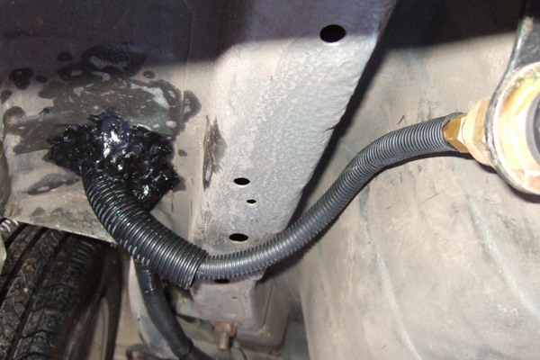

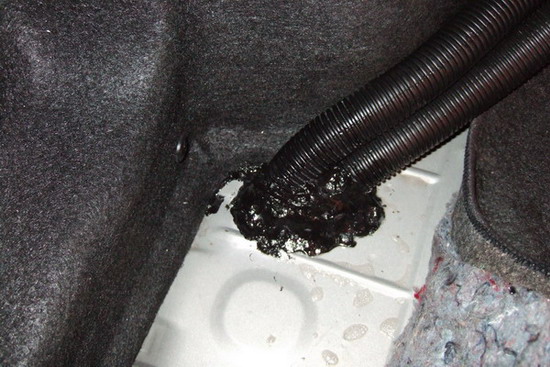

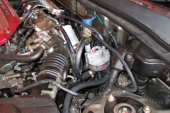

       มารายงานผลการปรับปรุงที่ทางร้านรับผิดชอบแก้ไขงานให้มีดังนี้
1.เปลี่ยนท่อโปโลทั้ง 2 เส้น พร้อมเปลี่ยนแนวเดินสายใหม่
2.เดินท่อทองแดงที่หุ้มด้วยท่อยาง PVC ใสตรงจุดเดินเติมแก๊สไปยังถังแก๊สใหม่หมด
3.ฉีดซิลิโคลนสีดำอุด ณ ตำแหน่งจุดทางเข้า-ออกไปบังใต้ท้องรถทั้ง 2 ด้าน
4.จัดสายตรงบริเวณหม้อต้มใหม่
5.ทำการจูนกล่อง ECUของแก๊สใหม่ทั้งหมด เนื่องจาก ขณะรอบเดินเบา ตัวเครื่องยนต์สั่นเมื่อเทียบกับเมื่อตอนใช้ระบบน้ำมันจะไม่เป็น

       ภาพจุดการฉีดซิลิโคลนตรงทางออกจากตัวรถ

       ภาพตำแหน่งที่ฉีดซิลิโคลนด้านนอกตัวรถ

       ภาพการจัดสายตรงบริเวณหม้อต้มใหม่
