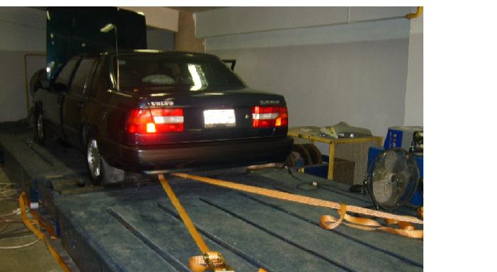

       พี่แอ้มครับถ้าอยากกระทืบตอนวิ่งจับขึ้นไปบนไดโนได้ครับเดี๋ยวใส่ load เพิ่มค่าที่ได้จะใกล้เคียงของจริงมากขึ้นครับ ส่วนกระดาษที่ออกมายาวๆเดี๋ยวน้องๆเค้าสรุปข้อมูลแล้วจะจัดส่งไปให้ครับ

       พี่ ice ไดโน่มันของซื้อของขาย ...
เอามาบอกว่าฟรีได้ไงอะ
เทสไอเสียใช้เด็กฝึกงานได้มันเลยฟรี
แต่ไดโน่มันงานอันตราย ต้องใช้มืออาชีพนะพี่

ไปที่นี่เค้ามีบริการกำแพงให้พุ่งชนฟรีๆ เป็นของแถมยามจากกัน
Dyno Test มันต้องใช้คนที่มีความรู้ความชำนาญเฉพาะด้านในการทำครับ มีค่าใช้จ่ายครับ

       5555 อันนี้เอาให้ดูได้เล่นๆครับจะได้แอบอิจฉาตาร้อนขนาดพี่MC จ้องแล้วจ้องอีกก้อยังไม่ได้ขึ้นไปขย่ม เดี๋ยวรอน้องฝึกงานเก่งก่อนนะแล้วค่อยลองเพราะตอนนี้ถ้าวิ่งไดโนด้วยคงใช้เวลาค่อนข้างเยอะครับและน่าจะต้องมีค่าใช้จ่ายบ้างนิดหน่อยครับต้องรอคุณซันอนุนัติก่อนนะครับ แต่ผลที่ได้ออกมาหลังจากวิ่งจูนแล้วคงเลิกคบกะน้ำมันล่ะครับ ที่ต้องไปเติมใว้กลัวถังขึ้นสนิมกะท้ายรถจะได้หนักๆหน่อย จากตารางตามคำตอบที่ 1 รถผมได้แรงม้าเพิ่มจากอาหารชนิดใหม่คือแกสอีกประมาณ 8 แรงม้า ที่ความเร็ว 120 ครับอย่างที่คุณซันบอกครับว่างานนี้ต้องมืออาชีพคงต้องเทรนเด็กอีกหน่อยครับกว่าจะกล้ารับเพราะ รถบางคันช่วงล่างไม่นิ่งเท่าที่ควรและการวิ่งทดสอบที่ความเร็วค่อนข้างสูงอาจจะมีการสบัดของรถบ้างถ้าตกใจก้อเรียบร้อยได้มีการปีนไดโนเล่นกันบ้างครับ ยังไงช่วงนี้รีบๆไปวัดไอเสียกันก่อนนะครับถ้าใครที่ติด AF จะได้ลองดูด้วยครับว่า AF ที่ตัวเองใช้กันอยู่มีประสิทธิภาพเป็นอย่างไรครับผม

       งั้นพร้อมเมื่อไหร่ กระซิบมาหละกัน เห็นน้องๆบ่นเรื่องไอเสียรถตอนขึ้น Dyno มันวนๆอยู่ในตึก
ผมอาสาทะลวงกำแพงให้เอง
ล้อเล่นครับ ice
แค่อยากดูว่าม้าอ้วนขึ้นซักกี่มากน้อย
วันก่อนเจอ JeeP 4.0 น่ากลัวว่าจะติดแก๊สด้วยบนโทล์เวย์
กระพริบไฟไล่หลัง ผมเองก็อยากรู้ว่าม้าผมคลอดลูกเพิ่มมาอีกกี่ตัว
เพราะรอน้องๆก็มีภากิจกันทุกคน ไม่อยากรบกวนน้องๆด้วย
มันต้อง On Road Test เลยกดซะ

ขนาด ไดโน่เทส กันรถ ออโต้ผมเองยังไม่กล้าขับเลยครับ
รถเกียร์ธรรมดา มันก็ จะกระโดดๆ ออกมาแล้ว
ลองออโต้ แล้วมัน kick down ในจังหวะที่ไม่ได้รับเชิญเนี่ยน่ากลัวโครตๆ

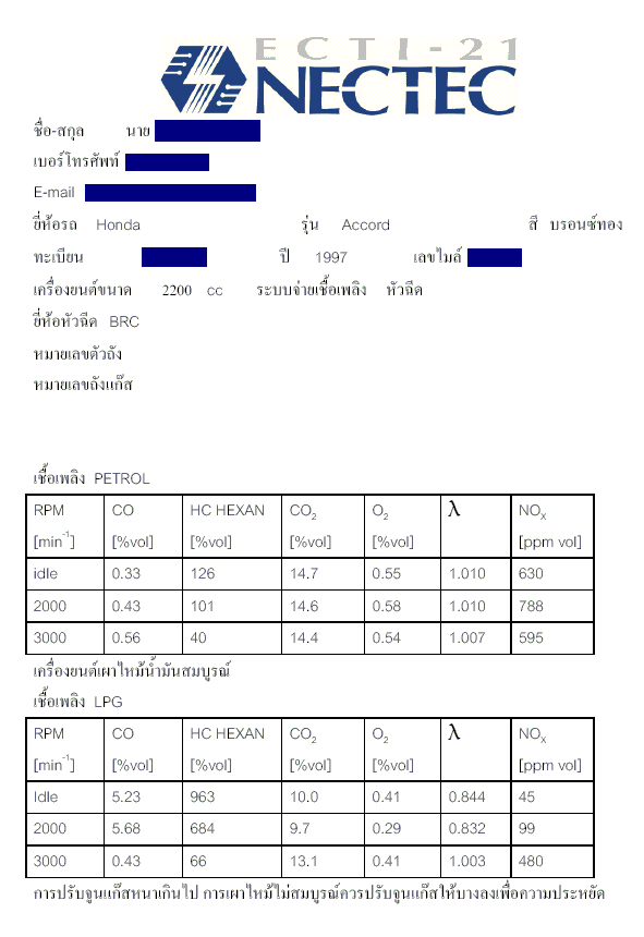

       ขอบคุณครับทีมงาน ผมได้รับผลตรวจสภาพแล้วครับ
 จาก นักสู้
 พุธ, 10/5/2549
14:56
203.78.110.26
 คำตอบที่ 71
       ผมขออนุญาตินำตัวอย่างมาลงนะครับ มีทดสอบอะไรอีกก็บอกกันมานะครับ

       วันที่ไปแจ้งใช้ก๊าซ ขนส่งตรวจสภาพและวัด CO และ HC จนท. บอก CO <= 4 ครับ (idle speed)
ส่วน HC ไม่ได้แจ้งว่าเท่าไหร่ รถผมวัดได้ CO = 2.5, HC = 50% จนท.เขาต้องพิมพ์ผลที่ได้จากการวัด(เป็นสลิปเล็กๆ เหมือนเวลาซื้อของตามซุปเปอร์ฯ ) แนบใบรายงานการตรวจ
