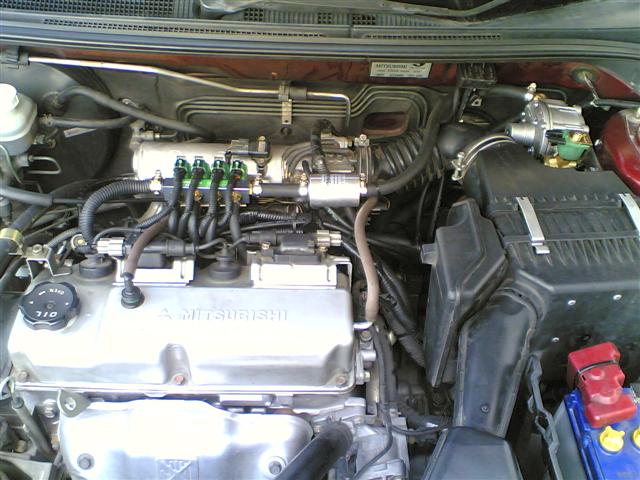

       หลังจากที่วันก่อนผมเข้ามาสอบถามเรื่องความแตกต่างของระบบหัวฉีดแก๊สกับระบบมิกซ์แลมด้า ผมก็ตัดสินใจติดแบบแลมด้า ก่อนทำผมทำใจอยู่นานเล่นเอาความดันโลหิตขึ้นเลยครับแต่พอได้ติดตั้งแล้วเห็นงานที่ออกมาเรียบร้อยสมกับที่ต้องรอถึง3วัน ไม่ไช่รถเขาเยอะน๊ะครับ แต่ที่ช้าเพราะช่างทำด้วยความละเอียดจริงๆ ในห้องเครื่องแทบไม่รู้เลยว่าไปติดแก๊สมามีการเก็บหม้อต้มที่ดูแล้วเนียนตาเหมือนออกมาจากโรงงาน กล่องควบคุมแลมด้าซ่อนหลังที่เก็บของอยู่ในห้องโดยสาร เห็นแล้วชื่นใจ การขับขี่แทบไม่มีความแตกต่างกับน้ำมันเลย เพราะผมลองกดสวิสเปลี่ยนเป็นน้ำมันบ้างแก๊สบ้าง ความกังวลต่างๆก็หายไปเลย แต่ที่ยังไม่รู้ก็คือความสิ้นเปลืองว่าจะเท่าไรต้องรอให้เติมแก๊สหนหน้าก่อนคงประเมินได้ เพื่อนที่กำลังตัดสินใจว่าจะติดดีหรือไม่ดีผมว่าอย่าคิดนานเลยครับน้ำมันอีกไม่กี่วันก็ 30 บาทแล้วครับ ต้องขอบคุณเพื่อนๆทุกคนที่ให้คำตอบที่ค้างคาใจผมด้วยครับ รูปผมถ่ายเอาไว้แล้วพรุ่งนี้จะเอามาให้ดูกันครับ

       มันผิดตั้งแต่ต้นแล้วครับ
กรอง ควรอยู่หน้ารถ ไม่ใช่ตรงนี้
สงสัย อยากมีโซลินอยที่ถัง กรณีนี้ เรียกว่ารู้เท่าไม่ถึงการ
หม้อ ไม่ควรซ่อน ควรเอาออกมาให้เห็นชัดๆ อย่าหลบ

       เห็นแล้วถึงขั้นเซ็งเลยล่ะครับ

       http://www.dlt.go.th/inspection/rule/P325-382.PDF เอาไปฝากช่างด้วยก็ดี จะได้ตอบคำถามให้กับลูกค้า ตรงตามกฏ ของขนส่ง

       ไม่ต้องเซ็งครับคุณแอ้ม ถ้าผมเป็นอะรไปจะไปบอก 3 ตัวตรงๆเลยครับ ขอบคุณครับ อย่างไรจะไปบอกช่างให้แก้ไขครับ ฟังหลายๆท่านจนผมรู้สึกว่าผมผิดอย่างไรก็ไม่รู้ที่ไม่ได้ไปติดที่ๆมีโฆษณาในนี้ ไม่ไช่ผมไม่ได้โทรเช็คน๊ะครับแต่คิวยาวเหลือเกิน แต่ก็อีกล่ะครับมันเป็นเรื่องใหม่สำหรับชีวิตผมจริงๆ ขอบคุณมากครับที่เป็นห่วง

       ของแบบนี้แก้ไขได้ครับ แต่ต้องรีบๆหน่อยนะ อันตราย
