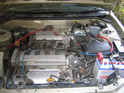

       ขออวดมั่ง ติดที่คุณบอยครับ ถังมัลติ 77ล mixer 28mm หม้อ lo gas digital meter
วิ่งไปเกือบ 4000 กมแล้ว ได้ประมาณ 11-11.5 km/l ที่ 110-120 km/hr จนป่านนี้ยังซนจูนไม่เสร็จเสียที ปรับไปปรับมาอยู่นั่นแหละ

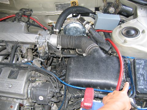

       อันนี้ห้องเครื่อง โชว์ความรกครับ ใส่ ground wire ด้วย ใส่แล้วรู้สึกเครื่องเดินเรียบขึ้น รอบมาเร็วขึ้นเล็กน้อย

       อันนี้โชว์ระบบระบาย back fire ครับ ฝากรองอากาศจะเปิดเผยอขึ้นมาเองระบายแรงดันออกไปหมด เนื่องจากเขี้ยวพลาสติคตรงที่นิ้วชี้อยู่มันหักทั้ง 2 ตัว เลยเหลือแต่ด้านล่างที่ล็อคด้วยกิ๊บเหล็ก 2 อันซึ่งยังปิดกรองอยู่ในสภาวะปกติ พอ back fire ฝั่งพลาสติคที่หักจะเผยอขึ้นแล้วปิดกลับเหมือนเดิม เราก็ขับต่อไปเหมือนไม่มีอะไรเกิดขึ้นเพราะบางที่เครื่องก็ไม่ดับ ใครใช้รุ่นนี้น่าจะเป็นแบบผมบ้างแหละ

       จากรูปใน คห 2 จะเห็นว่าท่อยางจาก power valve เข้า mixer มันยาวไปจนต้องเอาไปขดไว้นิดหนึ่งถึงจะเข้า mixer ยาวทั้งหมด 82 ซม ผมว่าถ้าไม่อ้อมอย่างนั้นคงตัให้เหลือซัก 60 ซมได้ ไม่รู้ว่าจะทำให้การตอบสนองต่อการเหยียบคันเร่งดีขึ้นมากไหมครับ เพราะเห็นบอกว่าท่อยาวๆไม่ดี

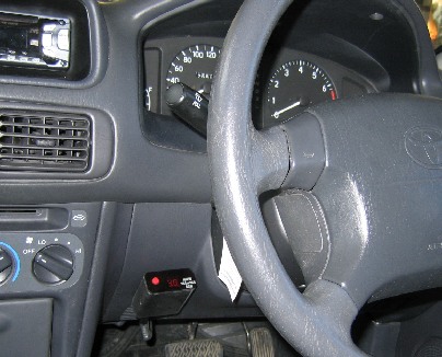

       แถมให้อีกรูป มิเตอร์แก๊ส และเป็นตัวเลือกว่าจะใช้น้ำมันหรือแก๊ส กดทุกวันตอนเช้าเพราะสตาร์ทด้วยน้ำมันแล้วสับเป็นแก๊ส

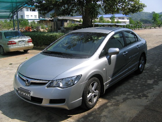

       ส่วนไอ้ตัวนี้น่ะไม่เกี่ยวกับกระทู้หรอก แต่ไปลองขับมา 2 รอบแล้วกำลังเกิดอาการอยากได้
กำเริบมาก รอดูว่าจะมีใครเอาไปติด lpg แล้วเป็นยังไงบ้าง เดี๋ยวรอซื้อมือสองสวยๆมาติด lpg
รถอะไรก็ไม่รู้กดแว็บเดียวเกือบ 150 วิ่งนิ่ม เงียบ ไมล์สวย.......................เพ้ออีกแล้ว.........

       ตอบคุณต็อดต่อ เรื่อง gorund wire เพิ่งเข้ามาอ่านเจอว่าถามไว้ครับ
ผมใช้สาย 8 mm เป็น set 5 เล้นซื้อจากคลองถม 500 บาทครับ มาติดเอง
ติดที่
ฝาสูบ
ใกล้ๆลิ้นปีกผีเสื้อ
ไดชาร์ท
ตัวถังฝั่งคนขับและพ่วงเข้าตัวเครื่องยนตร์
ตัวถังฝั่งคนนั่งและพ่วงเข้าเสื้อเกียร์ auto
ตัวเสื้อจานจ่าย
จะเห็นว่ามีทั้งหมด 6 จุดเพราะผมเอาสายพ่วงแบตมาต่อเพิ่มอีกเส้นเป็น 6 จุดครับ
แนะนำให้ซื้อที่คลองถมมาติดเอง ไม่เกิน 20 นาทีเสร็จ แค่ 500 บาทครับ
ติดแล้วรู้สึกว่าเวลาขับแล้วเร่งรอบจะมาเร็วขึ้นกว่าเดิม รู้สึกว่าเครื่องมันลื่นขึ้นครับ
กำลังหรือประหยัดน้ำมันคงเห็นไม่ชัดนัก น่าเสียดายที่เรารู้สึกว่าเครื่องลื่นขึ้นอยู่ไม่เกิน 2 อาทิตย์
หลังจากนั้นมันชินครับ ก็เลยไม่รู้สึกอีก ถ้าถอดออกมื่อไหร่ก็รู้สึกอีกทีครับว่า
มันอืดๆไป
