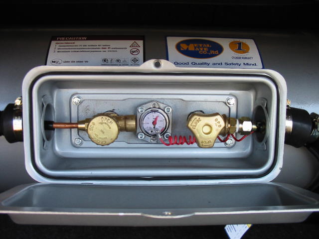

ถังใบนี้เรียกว่ารุ่นอะไรครับ
จาก mama

       ไปถามซื้อถังมัลติวาลว์ที่ร้านเจ๊หลี เจ๊แกบอกว่ามีใหม่กว่ามัลติวาล์วอีก ก็คือรุ่นนี้ เจ๊แกเรียกว่ารุ่นใหม่ครับ แต่ทางการจริงๆเนี่ยเรียกว่ารุ่นอะไรครับ

       มันเป็นถังนำเข้า หรือเป็นของสหมิตร หรือของบริษัทอะไรครับ
 จาก แม่หมี
 เสาร์, 8/4/2549
22:01
124.121.16.37
       มันเป็นถังของเมทอล เมท ที่ซื้อเฉพาะโซลินอยล์วาวล์จากฮาน่ามาใส่ให้ครับ ถ้าเป็นของถังนำเข้าจาก ตปท. ราคานี้คงไม่ได้

       คุยกะผู้ผลิตแล้วครับวาลว์ตัวนี้ไม่ใช่ของกับ hana นะครับ ของยี่ห้ออื่นอ่ะ แล้วเค้าบอกว่าต่างตรงที่ตัว ocp กะ opd ที่วาลว์เติมอีกด้วยครับ

       ตกลงเป็นของเมทอลเมทใช่ไหมครับ แล้วมันดีไหมตัวนี้
มีใครใช้อยู่บ้าง ช่วยมาบอกกันด้วยว่าดีไหม กำลังสนใจครับ

       ฝาถังของเมททั่นเมท เป็นเหล็ก ฝาสหมิตร เป็นมีเนียม เทียบความงามแล้วมีเนียมปัดเงาสวยกว่า

       แล้วถ้าสายนำแก๊สขาดกลางละครับ โซลินิยด์ก็ยังทำงาน ไม่มีการตัดใช่มั้ยครับ ถ้างั้นแก๊สก็พุ่งๆๆ ซิครับ เหรอโซลินอยด์มีเซฟวาว์ลด้วยละนี่อยากรู้จริงๆ

       ปิดสวิทช์ กุญแจ ซิครับ วาว ก้อปิด ก้อ เหมือน กะถังเขียว แดง ถ้ารั่วตามที่คุณว่า ก้อต้องไปปิดแมนนวลวาวเอง

       ถ้าเป็นกลไล ของวาล์วแดงตัดเองครับไม่ต้องรอสวิตช์กุญแจเพราะเวลานั้นไม่อาจจะรอได้

       เอางี้เดี๋ยวผมอธิบายให้ฟัง คือหยั่งงี้ครับ "กลไกของวาลว์แดง" ทีคุณ k พูดถึงคือ Excess flow วาลว์ครับ ตัวนี้จะทำหน้าที่ตัดแก๊สไม่ให้รั่วออกมาในกรณีที่มีแก๊สออกเร็วมากกว่าที่กำหนดไว้ เช่น ท่อเดินแก๊สขาด (Excess - เกิน,Flow-การไหล) แต่วาลว์ตัวนี้จะไม่สามารถทำหน้าที่ได้ 100%ครับ คือจะยังมีแก๊สไหลออกมาได้เล็กน้อย (ในอัตตราที่ไม่เกิน flow ที่กำหนดไว้) แก๊สจะค่อยๆซึมออกมาครับ ดังนั้นวิธีที่ถูกต้องที่ควรทำคือปิด manual valve อย่างที่คุนชาติบอกน่ะครับ
แล้วก้อในถังรุ่นในภาพ ของ MTM หรือ multivalve มาตรฐานยุโรป จะมี excess flow valve ตัวนี้เช่นกันครับคือมี safety ถึง2ชั้นทั้ง solenoid และ excess flow ครับ
เอ้อความรู้อีกเรื่องนึงครับ การตัดของ solenoid valve จะต่างกับ excess flow valve ตรงที่จะตัดได้สนิทไม่มีการซึมออกมาแม้แต่น้อย "เก็บก๊าซไว้ได้สนิทในถัง"อย่างที่คุนบอยบอกนั่นแหละครับคุนนัน hehehe

       ลองดูที่วาลว์จ่ายรุ่นใหม่ของ MTM นะครับเค้าจะทำตัวนูนไว้อย่างชัดเจนว่า EFV ย่อมาจาก Excess Flow Valve

       แหมมพี่ตระกูลหมูพูดเหมือนวาวล์แดงปิดแล้วไม่สนิทแบบมัลติวาวล์เลย อิอิ
ก็คือถ้าสายขาดมัลติวาวล์ตัวนี้ก็จะไม่ตัดใช่มั้ยครับ Excess flow ก็คือไม่สนิทแก๊สก็ยังไหลใช่มั้ยครับ แล้วที่เค้าสอนๆว่า แก๊สรั่วห้ามดับเครื่องให้ไปปิดวาวล์ก่อน รอซักพักแล้วค่อยดับเครื่องจึงจะปลอดภัย พอดีผมใช้โซลินอยด์ขึ้นมา เครื่องก็ดับไม่ได้ เปิดกระโปรงท้ายมาหาวาวล์ปิดไม่เจอ ผมก็ต้องรอจนแก๊สหมดเหรอครับ อันนี้ถามจริงๆ อยากรู้ครับ งง

       ถูกต้องแล้วครับน้องนัน "Excess Flow Valve ของถังเขียวแดง หรือ ของวาลว์แบบใดก้อตามจะไม่สามารถปิดได้สนิทครับ" ดังนั้นเวลาเกิดอุบัติเหตุจึงต้องมี solenoid valve ตัด หรือหมุนปิด manual valve จึงจะมั่นใจได้ว่าไม่มีแก๊สออกมาเพ่นพ่านนอกถัง ในรูปข้างบน manual วาลว์คือพวงมาลัยสีแดงอันเล็กๆนะครับ
hahahha วาลว์รุ่นข้างบนถ้าเกิดแก๊สรั่วดับเครื่องเลยสิครับ solenoid ตัดสนิทเลยครับ หรือถ้าอยากใช้มือหมุนปิดอีกทีเพื่อความปลอดภัยชั้นที่2 ก้อมีมือหมุนติดอยู่ที่วาลว์ด้วยนะครับเชิญได้ตามสเบย น้องชาย

       ยินดีครับพี่ แต่พี่ไม่ตอบให้ถูกเลยอะ คือต้องหมุนพวงสวรรค์ของพี่ก่อน เอ้ยพวงมาลัยก่อนใช่มั้ยครับ แล้วค่อยดับเครื่อง เพราะแก๊สรั่ว ดับเครื่องเลยให้โซลินอยด์ตัดผมว่าไม่ถูกไม่ควรแน่ๆ กลัวบึ้ม อิอิ

แล้วอีกข้อที่ถามคือวาวล์แดง ก็ตัดสนิท 100% "เก็บก๊าซไว้ได้สนิทในถัง" เหมือนกันใช่มั้ยครับ เพราะถ้าโซลินิยด์เก็บไว้ได้สนิทอย่างเดียว วาวล์แดงไม่ได้ผมจะได้ไปเปลี่ยนกลัวเหมือนกันครับ แบบที่พี่พูดมา

       ถังMTM ใช้วาล์วแบบหน้าแปลน
แต่ สมิตรใช้แบบเกลียว
แบบหน้าแปลน และ โอริง มีสิทธิที่จะรั่วได้มากกว่าใช่ไหม๊คับ

       เรื่องเอาไฟไปใกล้แก๊สนี้ผมว่าไม่เกี่ยวนะนายเค เพราะไม่ว่าจะเป็นหม้อต้มรึกรองแก๊สก็ใช้โซลินอยด์ควบคุมการเปิด-ปิดแก๊สเหมือนกัน ถ้าคิดอย่างนั้นต่อไปต้องหาวาวล์มือหมุนมาควบคุมแทนทั้งหมดสิ แต่ประเด็นน่าจะเรื่อง
1.การตัดได้สนิทร้อยเปอร์เซนต์เมื่อเทียบกับ EFV รึเปล่า
2.วาวล์ตัวนี้สู้ของอิตาลี่ได้รึเปล่า
3.ราคาเมื่อเทียบกับมัลติ และแบบเดิม
4.โอกาสในการรั่วระหว่างแบบหน้าแปลน และ แบบเกลียว

       ผมว่าแบบเกลียว ไม่รั่วแน่ แต่หน้าแปลนมีโอกาสรั่วเพราะโอริงเสื่อมสภาพเมื่อเวลาผ่านไป
ถ้าแก๊สรั่วจริง ก็น่ากลัวเหมือนกัน

       พี่ตระกูลหมู ครับ ผมกลัวอีกแล้ว ตกลงวาวล์แบบหน้าแบลนของมัลติวาวล์ไม่ปลอดภัยเหมือน เกลียวของเขียวแดงใช่ปล่าวครับ เพราะมีสิทธิรั่วจากยางโอริงตามอายุการใช้งาน แถมรั่วทีหนักเลยใช่มั้ยครับ ไขข้อข้องใจด้วยพี่

       ถึงพี่ พีพี ครับ ที่บอกคือผมเคยเห็นโซลินอยละลายแล้วน่ะครับพี่ มันมีการลัดวงจรของขดลวดทำให้โซลินอยละลาย เวลาทำงาน มันก็ร้อน ๆ ด้วย ผมเข้าใจที่พี่บอกครับว่า หม้อต้มก็มีโซลินอยเช่นกันบางตัวโซลินอยร้อนจนแตกก็มี แต่จะทำอย่างไรได้ เพราะมันติดมากะหม้อที่เราจะใช้ ทีนี้ไอ้ถังน่ะเราเลือกได้ครับ ว่าใช้ไม่ใช้ ผมเลือกที่จะไม่ใช้ดีกว่า ไม่อันตรายขนาดนั้น แค่ต่อไฟให้โซลินอยกรองแก๊ส และ โซลินอยหม้อต้มอย่างถูกต้อง ผมคิดว่าไม่จำเป็นต้องไปใช้โซลินอยคอถังคับ
ผมไม่มั่นใจคับว่า โซลินอยคอถังเนี่ยจะมีผลกับ ไอ้เศษขี้เหล็กบ้าง เศษที่ยิงทรายและตกค้างบ้าง ตอนแก๊สไหลมันก็ไหลออกมาด้วยใช่ไหม๊คับถ้าโซลินอยโดนขัดก็ไรประโยชน์เหมือนกับถังมัลติวาล์วบางตัวที่โซลินอยค้างเวลาเปิดสวิตช์กุญแจโซลินอยยกดังแก๊ง และถ้ามันขัดจิง ไอ้โอเวอร์โฟล มันจะทำงานหรือเปล่า ไม่ได้เถียงแบบอยากเอาชนะนะครับ แต่ผมแค่คิดว่า เพิ่มตังอีกตั้ง 800 ผมเอา 800 บาทนี้ไปติด AF มิเตอร์ หรือเอาไปเพิ่มตังนิดหน่อยกะกล่องหลอกหัวฉีด HANA ที่มีตัวยิงดิวตี้โซลินอย มาใช้เพื่อเพิ่มประสิทธิภาพในการขับขี่ดีกว่า
ถังภาพที่ 50 เป็นวาล์วแบบ เกลียวคับ และเป็นแบบไม่มีโซลินอยไฟฟ้า
วาล์วเติมวาล์วจ่ายเป็นตัวเดียวกับที่เฮียพรสักใช้คับ โรงงานเดียวกัน
ส่วนเกจวัดของยี่ห้อนี้ก็จะมีถังบางใบของเฮียเขาใช้เหมือนกันคับ ไม่แน่ใจความแม่นยำผมชอบเกจของเดมโก้ แม่นยำสุด ๆ
ที่ถังของ MTM ราคาถูกกว่าเพราะฝาเป็นสังกะสีคับ ฝาของสหมิตรเป็นอัลลูมีเนียม ครับ
