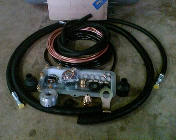

       ตอนนี้กำลังหาซื้ออุปกรณ์แก๊ศ เมื่อซื้อครบแล้วต้องการติดตั้งเองยากไม๊ครับ พอมีความรู้ทางช่างอยู่บ้าง พี่ๆช่วยแนะนำด้วยครับ

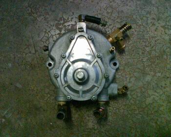

       รูปที่ 2 ครับ

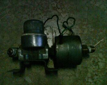

       รูปที่ 3 ครับ

       และรูปที่ 4 ครับ อ้อรูปที่ 3 เนี่ยทางไหนน้ำเข้า - ออก ทางแก๊สเข้า - ออก และปุ่มปรับจูนต่างๆด้วยครับ

       ทุกอย่างใหม่หมด ยกเว้นหม้อต้ม กรองกับติ๊กครับ พอดีว่าผมไม่มีเครื่องบานท่อ กับโฮลซอร์ครับ ไม่ทราบว่าราคาแพงไหม

       Hole saw 300 - 400 มั้งครับ สว่าน 300
หม้อกะกรองน่าจะใหม่นะครับไหนๆ ก้จะติดตั้งแล้ว ของเก่าไม่เห็นด้วยเลย
ตัวบานท่อ ไม่ต้องใช้ก็ได้นี่ครับ

       ขอคำแนะนำด้วยครับว่าการเดินท่อน้ำจากหม้อน้ำไปยังหม้อต้มเนี่ย ต้องทำอย่างไรครับ เข้าทางไหน ออกทางไหน ต้องใช้ท่อสามทางหรือเปล่า

       หมายความว่า ผมจะต้องต่อสายน้ำที่จะเข้าหม้อน้ำ ไปยังหม้อต้มแทน แล้วต่อสายน้ำจากหม้อต้มไปเข้าหม้อน้ำ ซึ่งเป็นช่องเดิมที่เปลี่ยนสายมาที่หม้อต้ม ถูกต้องมั้ยครับ

 คำตอบที่ 47
       เรื่องท่อน้ำเข้าหม้อต้ม
ต้องหาตำแหน่งที่ร้อนไวที่สุด
หาตำแหน่งวาล์วน้ำหรือ Thermostat ให้เจอ จะพบว่ามีท่อน้ำขนาด 5/8 นิ้ว (โดยทั่วไปที่เจอนะครับ ไม่ทราบว่าในรถของคุณจะเป็นแบบไหน)
ตำแหน่งนี้จะได้น้ำร้อนที่ออกจากเครื่องยนต์ร้อนๆเพื่อไปต้มวาล์วน้ำให้เปิดเมื่อถึงอุณภูมิ
การต่อ ต้องนำหม้อต้มต่ออนุกรมเข้าไป น้ำขาออกจากหม้อต้มกลับไปต้มวาล์วตามเดิม
งงมั้ยครับ

 คำตอบที่ 49
       หลักของหม้อต้มคือเอาน้ำร้อนไปต้มแก๊สให้สุก แหะ ที่หม้อ เข้าออกทางไหนก็ได้
น้ำแค่วนไหลผ่านเฉยๆ ลองเป่าดุปกติไม่มีวาวกั้นหรอกนะ ท่อมักจะเป็นขนาด 3/4 "
ทีนี้ มาดูที่รถจะดึงมาจากจุดไหน ลองมองหาท่อน้ำเล็กๆ แถววาวน้ำ หาทางต่ออนุกรมผ่านหม้อเลย
ก็ได้แล้วที่สำคุญขอให้เป็นท่อน่ำร้อน หมุนวนเท่านั้นแหละ ลองดูนิ
