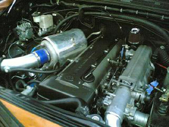

       อย่างในรูปใช่มั๊ยครับคุณเต้
น่าจะบอกว่าลองเปลียนเมนบอร์ดนะครับ ถ้าเหมือนเปลี่ยนจอ คงแค่เปลี่ยนเกจ์วัดแก็สจากเข็มเป็นVU-LED

       ผมว่าจริงๆหัวฉีดน้ำมันที่ทำเอียงๆนั้นเพื่อไม่ให้ น้ำมันฉีดโดยผนังท่อแมนนีโฟล์มากกว่าครับ เพราะว่าเค้ากลัวการจับตัวเป็นเม็ด แต่ถ้าเป็นแก๊ส ฉีดตรงไหนก็น่าจะเหมือนๆกัน

       ค่าการฉีดเชื้อเพลิง(น้ำมัน) Time Sequential ประมวลผลโดยกล่อง ECU ของรถครับที่คุณYJ เข้าใจน่ะถูกต้องแต่ตอนนี้คนที่ทำหัวฉีดส่วนใหญ่ไม่ค่อยสนใจเรื่องนี้เท่าไรนัก อุปกรณ์จำพวก OMVL, Tartarini, Landi ,BRC หรือยี่ห้ออะไรก็แล้วแต่มักจะมีขนาดหัวฉีดให้เลือกใช้ไม่มากนัก ของผมเองก็ยังต้องเจาะไล่หาขนาดที่เหมาะสม แม้แต่กระทั้งการดัดแปลงหม้อต้มให้ได้แรงดันที่สูงขึ้นด้วย ส่วนใหญ่ที่ทำกันโดยทั่วๆไปมักจะพึงพาโปรแกรมมากเกินไปจนทำให้มองไม่เห็นเรื่องพวกนี้ Aultronic จะมีข้อได้เปรียบจากอุปกรณ์ที่สามารถเลือกขนาดได้เหมาะสม ส่วนตัวผมเองบอกตรงๆไม่ต่างกันมากครับ
ถ้าระบบที่เป็นหัวฉีดแยกจะได้เปรียบก็ในเรื่องการออกตัวของรถครับ การใช้งานจริงมันไม่ค่อยต่างเท่าไรนักเนื่องจากน้ำมันกับแก๊สถูกฉีดเข้าไปคนละสภาพกัน ผมว่าถ้ามันมีข้อแตกต่างกันจริง ระบบในอิตาลีหรือทั่วโลกที่ทำอยู่คงต้องปรับปรุงไปใช้แบบหัวแยกกันหมดครับ อยากแนะนำคนที่ติดระบบหัวฉีดจริงๆว่าลองเอาไปดูที่อู่ครับถ้าสามารถปรับค่า Time Sequential ขณะใช้แก๊สให้ต่างกับน้ำมันไม่เกิน 1ms ผลที่ได้จะไม่ต่างกับน้ำมันมากครับ ถ้าได้เท่ากันเลยยิ่งดีใหญ่

       ขอโทษที่โพสซ้ำ ต่ะกี้ดูรูปอย่างละเอียดรู้สึกว่าหัวฉีดของ Tartarini จะติดผิดด้านครับ ถ้าคว่ำหัวลง Solinoide จะต้องแบกน้ำหนักลูกเลื่อนด้วยจะทำให้มันเปิดช้าลงน่ะครับ
 จาก Sor
 พฤหัสบดี, 23/3/2549
14:41
58.11.36.230
       ขออภัย ไม่ใช่เปิดช้าลงแต่มันปิดช้าลงครับ

       เห็นด้วยกะคุณ Sor ครับ เพราะใน โปรแกรมของ Tartarini จะมีตารางจูนเหมือนของ Autronic ว่าแต่ว่าคุณได้ลองให้เค้า ลองจูนใหม่หรือเปล่า เพราะถ้าจูนได้ไม่ดีไม่ว่ายี่ห้อไหนก้อไม่วิ่งหรอกครับ เปลืองตังเปล่า เพราะเท่าที่เคยลองมาถ้าจูนดีๆ ดีกว่าน้ำมันอีกในรถที่แรงๆ เป็นต้นว่า 1J , 2J ,940 turbo ,850 t5 หรือ รถผมเอง เครื่อง 3S GE ผลที่ได้ก้อมากกว่าน้ำมันทั้งนั้นครับ ลองจูนดูดีดีก่อนครับเสียดายตัง

หัวฉีดของ autronic อาจจะ ได้เปรียบยี่ห้ออื่น ตรงที่การติดตั้งหัวฉีดให้อยู่ใกล้ๆกับตำแหน่งที่เจาะท่อไอดี ทำได้ง่ายกว่า เนื่องจากเป็นหัวฉีดแบบแยก ทำให้ระยะของหัวฉีดและไอดีสั้นลง
ยิ่งสำหรับรถบางรุ่น เช่น โตโยต้า โคโรน่า เอ๊กซิเออร์ ที่ระยะหัวฉีดต้องอยู่ห่างจากไอดีมากเกินไป เนื่องจากการติดตั้งให้อยู่ในระยะใกล้ๆไม่สามารถทำได้ สำหรับหัวฉีดแบบรางร่วม จะทำให้จูนยากครับ
ซึ่งอาจจะสังเกตได้จากการจูนในรอบเดินเบา

คำตอบที่31 ใกล้เคียงครับ สำหรับเรื่องมุมองศาหัวฉีด ผมคำนวนและซิมูเลทดูแล้วครับโดยใช้ท่อร่วมไอดีของ โตโยต้า อัลตีส เป็นโมเดลครับ สำหรับท่านใดที่กำลังจะตั้งแบบหัวฉีด ลองติดตั้งหัวฉีดแบบเฉียงๆ ทำมุมประมาณ 38-42 องศา ดูซิครับถ้าสามารถทำได้ รับรองไม่เสียหลาย
