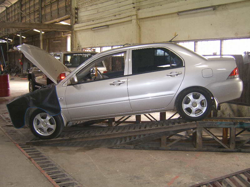

New Lancer ติด LPG มาแล้วครับ
จาก แมว
ศุกร์ที่ , 10/3/2549
เวลา : 12:16
203.107.146.66
อ่านแล้ว = 5057 ครั้ง
       ไม่มีลีลาดูรูปเลยละกัน
 จาก แมว
 ศุกร์, 28/4/2549
16:58
203.107.146.66

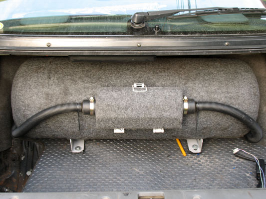

       ทำไมอู่ติดตั้งแก๊สดัง ๆ แบบนี้ถึงไม่ลงทุนซื้อผ้าสักกะหลาดมาหุ้มถังให้ลูกค้านะ ผมว่า แค่ไม่กี่ตังเอง เวลาก้อเสียไม่เท่าไหร่ เพื่อให้มันดูดีกว่านี้หน่อย
อู่ที่ผมไปติดมาไม่ได้ดังอะไร แต่เก่งเครื่องเทอร์โบ เค้าหุ้มถังให้ทุกคันอ่ะ ดูแล้วสวยงามดี
 จาก แมว
 เสาร์, 3/6/2549
11:09
203.107.146.66
       อืม หุ้มถังแบบของคุณ Almond ก็สวยดีนะครับ เนียนจริงๆ (ใช่รถ Ultima รึเปล่า) แต่เป็นผมก็คงไม่หุ้ม ชอบแบบดิบๆนี้มากกว่าครับ มันทำให้สามารถตรวจสอบรายละเอียดของถังได้ด้วย หรือจะดูว่ามันบกพร่องมีปัญหาอะไร รั่วซึม แตกร้าว ฯลฯ(แต่คงไม่น่ามี) ผมว่าถ้าจะหุ้มจริงๆก็แจ้งที่ร้านล่วงหน้าก่อนไปติดได้นะครับ เพราะบางคนก็เลือกสีเอง ทางร้านเค้าก็จัดให้ แต่เท่าที่เห็นส่วนใหญ่จะไปให้ร้านเครื่องเสียงตีตู้แบบตู้เบสปิดให้นะครับ
