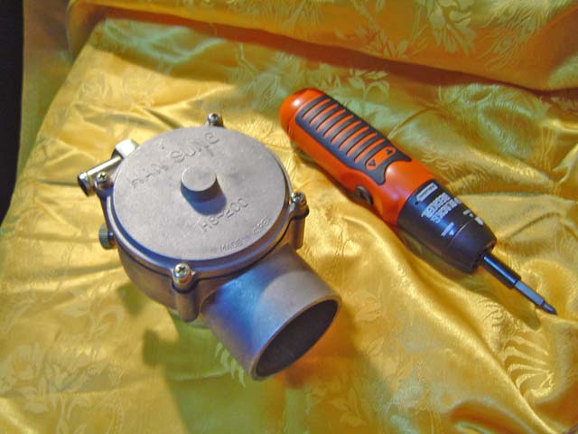

เปิดดู Variable Mix กันเถอะครับ ผมจะพาชมชิ้นส่วนและหลักการทำงานเอง
จาก K_CAMRY

       ด้วยที่ผมเป็นอะริกับวาริมาโดยตลอด พอดีมีคนใจดีสงเคาะห์มา 1 ตัว จึงขอแกะดูให้หายสงสัยสักทีครับ
