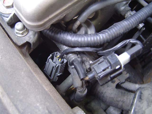

เอารถไปให้เค้าตัดหัวฉีด เค้าใจดีแถมนกมาให้ หนึ่ง ตัว

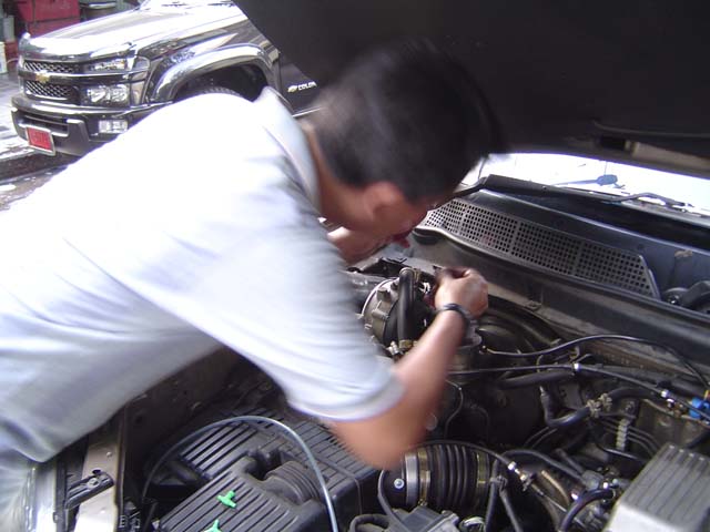

       และแล้ว ก้อ ถึง คิวเชือด ( ตัดหัวฉีด ) CRV 2001 ของพ้ม ซะที
หลังจากที่ขอรอคิวจาก คุณ K สนง.ใต้ต้นหูกวาง มานานตั้งแต่ปีที่แล้ว

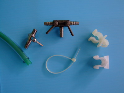

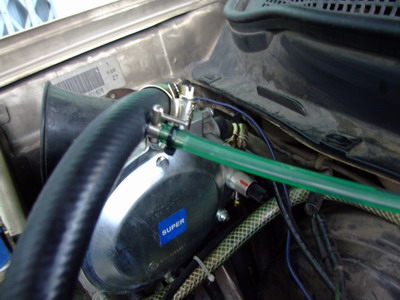

3 ทางทองเหลืองจะหาง่ายกว่านะ
ท่อพลาสติกก็เปลี่ยนเป็นท่อนำ้มันมอไซด์ รูเท่ากันครับ
น่าจะทนแก๊สดีกว่าพลาสติกนะ

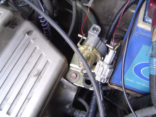

       นี่คือผลงานแปลงปลั๊กจากสำนักแอ้ม LPG คับ ดัดแปลงของตลาด ๆ มาใช้ให้ได้ประโยชน์สูงสุดไม่โอ้อวดของว่าของดีมา มาจากเมืองนอก มาตราฐานยุโรป เราเอาของที่มันมีขายตามตลาดมาใช้ให้เหมาะสมที่สุด

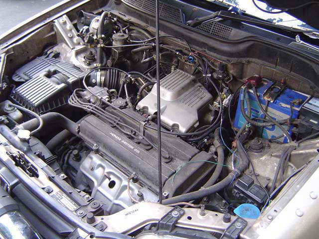

       วันนี้ได้ลองเปลี่ยน เอา เบอร์ 26 MM ใส่แล้วจูนใหม่
เสร็จแล้วออกไปลอง แถวเลียบคลอง
จังหวะออกตัว ปรกติ พอไปถึง 2500 รอบกด คิ๊กดาวลงไปประมาณ 3/4
อีแก่ CRV พุ่งขึ้น เหมือนติดเทอร์โบ ไปจนถึง 5000 รอบ ก็ปล่อย
ขณะที่รถพุ่งแซงขึ้นไป ก้อได้ชำเลืองดูรถที่ขับตามอยู่ เห็น ๆ เลยว่าทิ้งอย่างเด่นชัด
( เคยแต่มองคนอื่นซิ่งแซงขึ้นไปแบบนี้ ตัวเองไม่เคยทำได้ซักที )
คุณ K , พี่แอ้ม มันส์มาก ไม่เคยขับและไม่เคยเห็น CRV ทำได้แบบนี้มาก่อนเลย
เพราะปรกติเป็นรถประเภท SUV ไม่ได้ทำมาให้ซิ่งแบบนี้

       สวัสดีครับพี่ Moonoikk โพเจคของพี่คงต้องเพรา ๆ ไว้ก่อน อะครับ
เพิ่งเปลี่ยนสด ๆ ยังม่ายหายเหม็นของใหม่เลย
พี่มาเสนอ ของเล่นใหม่ อีก แระ
ของพ้มคงใช้แก๊สเป็น เมนคอส อะครับ
โหมดน้ำมันเอาไว้เลี้ยงกล่อง ECU ให้ทำงานบ้าง เป็นบางครั้งบางคราวครับ
ถ้าบังเอิญแก๊สเกิดปัญหาขึ้น พ้มก้อถอด MIX ทั้งยวงออก
แล้วเอาท่อตัวเก่าที่เก็บไว้หลังรถใส่แทน ก้อวิ่งเป็นน้ำมันของเดิม ๆ อยู่แล้วครับพี่

       สามทางทองเหลือง น่ะ ไม่ต้องไปหาให้เสียเวลา
แอ้มโอทอป จัดการให้
ให้พี่บัติ ทำตามนี้
เอาด้ายพันที่สามแยก หลายๆรอบแล้วเอากาวหยอด จะตราช้าง เคนจิ อะไรก็ว่าไป
รับรองแข็งขึ้นกว่าเก่า10เท่า ไม่ต้องพึ่งไวอะก้า

       นี่ครับ หาเจอแล้ว ไม่ได้หาซื้อหรอก
ของเก่า เก็บ ท่าทางแข็งแรงใช้ได้เลย
ส่วนท่อยังใช้เหมือน เจ้าของ ไอเดีย เหมือนเดิม
แต่เสริมท่อให้มันอีกชั้น เรียกว่า Tube in tube in car
เพื่อที่จะเอาสายรัดได้แข็งแรงขึ้น

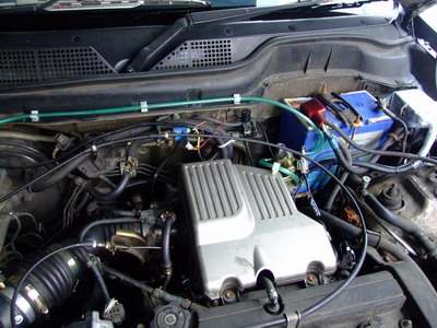

       เปลี่ยนตัวที่เสียบ จากสีเขียว มาเป็น สแตนเหลด
พร้อมยาด้วย ตราช้าง รอบ
 จาก BudCRV
 พฤหัสบดี, 16/2/2549
10:55

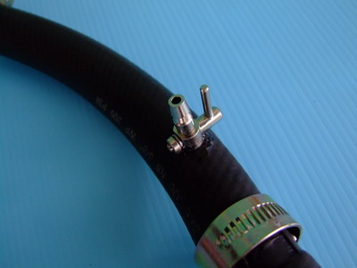

58.10.89.48
       ใส่สายยาง พร้อม สายรัด
 จาก BudCRV
 พฤหัสบดี, 16/2/2549
10:56

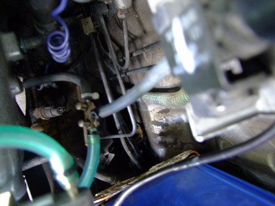

58.10.89.48
       วางสายตำแหน่งใหม่ตามที่พี่แอ้มแนะนำ
 จาก BudCRV
 พฤหัสบดี, 16/2/2549
10:59

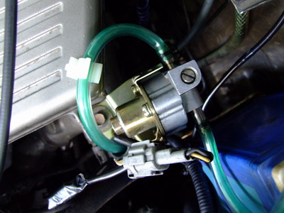

58.10.89.48
       สามทางพร้อม Power valve สองด้าน
 จาก BudCRV
 พฤหัสบดี, 16/2/2549
11:00
58.10.89.48
       วางสายให้กระชับขึ้น พร้อมการ์ด ป้องกันความร้อน
 จาก BudCRV
 พฤหัสบดี, 16/2/2549
11:03
58.10.89.48
 คำตอบที่ 47
       เป็นอัน จบ พิธี ครับ
ทีนี้ ก็สบาย TEEN กะ สบาย ตา
สำหรับผมแล้วครับ
