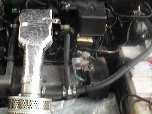

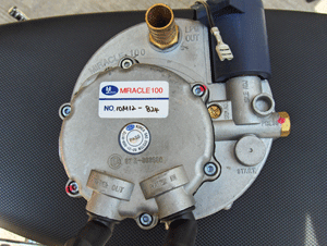

       อันไหน power vavle อันไหน sens ครับ ช่วยบอกหน่อยครับจูนไม่เป็น

       รูปชัดๆอีกรูปครับ
http://www.weekendhobby.com/offroad/jeep/Question.asp?ID=8981
 จาก คนปากช่อง TAC#40
 จันทร์, 27/2/2549
08:22
203.146.203.250
       power valve คือวาลว์ที่เป็นลูกบิดอยู่ก่อนเข้า mixer ส่วน sensitive อยู่ที่หม้อต้มจะเป็น
ตัวบิดสีดำหรือสีเทา หม้อต้มคุณยี่ห้ออะไรครับจะได้บอกถูก

       น่าจะยี่ห้อ miracle 100 ครับ ตามรูปเลยครับ ในลิ้งรูปจะใหญ่กว่า
