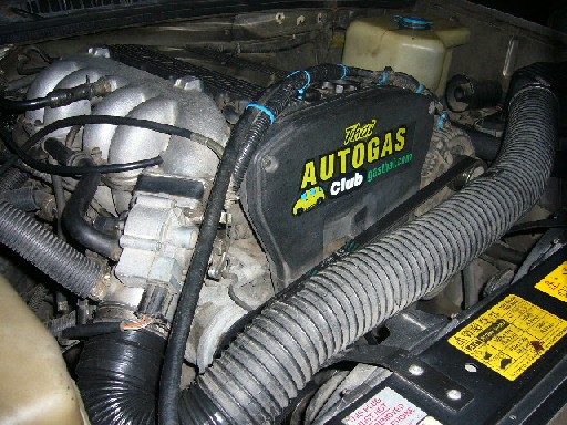

       เจ้ายักษ์ Land Rover Discovery MPI2000CC. 70/29 แบบว่าตอนนี้อยากย้ายมิกอ่ะครับ พี่แอ้มกะน้องK_CAMRY ช่วยที
 จาก Duke B14 TAC 35
 พฤหัสบดี, 9/2/2549
16:35
61.90.144.82
พี่ตุ๋ย
เอางูเหลือมมาไว้บนเครื่องเหรอ ดำเมี่ยมเลย
 จาก Duke B14 TAC 35
 พฤหัสบดี, 9/2/2549
16:37
61.90.144.82
ทำมิกแบบยัดท่อ แล้วใส่ไว้ตรงตะขอรับท่อตัวแรกไงครับ ง่ายดี
 จาก K_CAMRY_TAC#XX
 ศุกร์, 10/2/2549
07:53
161.200.119.72
       ผมอยากลองย้ายมิ๊กสัก 2 เมตรอ่ะพี่ ยินดีเลยถ้าได้ย้ายมิ๊กงูเหลือมในแลน ฮิ ๆ ๆ ๆ อยากลองกดคันเร่งตอน 9 โมง ดูสิ ว่าอัดตาเร่งจะมาตอน 5 โมงเย็นเป่า ผมกัวมันจะมาตอน 8.59 แบบแบ๊กทูเดอะฟิวเจอร์อ่ะดิ
