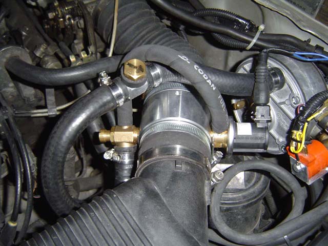

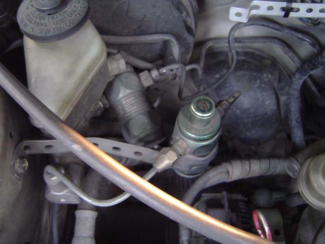

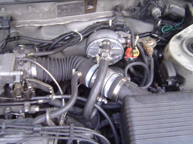

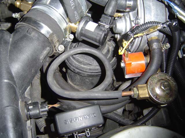

       เอาภาพรถพี่ K^O^S มาบ้าง
 จาก K_CAMRY_TAC#XX
 อังคาร, 14/2/2549
14:14
161.200.119.72
       อู่ไหนคับ ลีลาการขดนี่เห้จริง ๆ คับพี่ ผมติดต่อเฮียพรสักอยู่คับ เอาเป็นสายอ่อน ถ้าสำเร็จผมรบกวนพี่มาเปลี่ยนหน่อยคับ เห็นลีลาการขดเห้ ๆ แล้วขัดลูกตาจิง ๆ
 จาก K_CAMRY_TAC#XX
 อังคาร, 14/2/2549
14:16
161.200.119.72
       เปลี่ยนของเดิมทิ้งคับใช้ FBM ของฮาน่าแทน รอฟังผลจากพี่เขาอยู่ว่าเป็นอย่างไรบ้าง ในระยะยาวววววว
 จาก K_CAMRY_TAC#XX
 อังคาร, 14/2/2549
14:18
161.200.119.72
       อีกอันที่อยากให้พี่สมาชิกดูกันคับ แหมคันนี้ก็มีลีลา ABS เพิ่มเสริมจากของเดิมที่ไม่มี เห็นแปลก ๆ เลยถ่ายมาให้ชมกันคับผม
