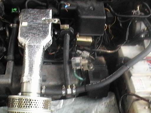

อุปกรณ์จูนแก๊สขณะนั่งในรถโดย
จาก แอ้ม โอทอป
จันทร์ที่ , 6/2/2549
เวลา : 11:00
61.19.55.143
อ่านแล้ว = 39162 ครั้ง
       สร้างจากวัสดุเหลือใช้
ขับไปจูนไป แบบคลิ๊กเม๊าท์
แก่ อ่อน เลือกได้ตามใจ สไตลย์ แอ้มโอทอป

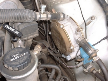

       ขอคำแนะนำจากพี่แอ้มด้วยครับ ว่าจุดไหน ตำแหน่งไหนของหม้อต้มที่ผมส่งรูปมานี้ เป็นตำแหน่งที่ผมจะจูนให้มันประหยัด ขอคำแนะนำด้วยนะครับ
 จาก เอ้
 จันทร์, 18/9/2549
14:00
58.10.167.56
       ผมถามช่างแล้ว ช่างบอก ให้จูนที่ละครึ่งรอบ แล้วลองขับดูก่อน
ที่จูนจะมีอยู่สองจุด
1 หยาบ
2 ละเอียด
หยาบ--> จะปรับปริมาณของแก๊ซให้เข้าหม้อต้ม มากหรือน้อย
ละเอียด--> จะจูนความละเอียดของแก๊ซให้แก๊ซไหลตามความต้องการของหม้อต้ม
ซึ่งจะเกี่ยวกับการเดินเบาด้วย
ใครทราบบอกด้วยครับ ผมก็ฟังช่างมาอีกทีหนึ่ง
