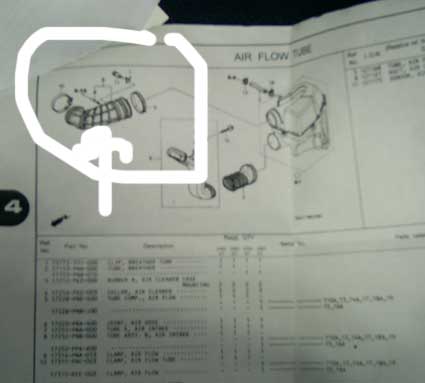

       ภาพจากเล่มสั่งอะไหล เพื่อหาพาร์ทนัมเบอร์ ท่อยางนี้
ว่าแต่ว่า 188 บาทแน่ครับ จ่ายเงินครบแล้ว

ส่วนเรื่องท่อยาง ผมบอกแล้วไงครับว่า
ไม่ต้องซีอาร์วีหรอกครับ รถครอบมิกเซอร์ ไม่ว่ารุ่นใด ถ้าใช้ท่อยางเดิม ต้องเปลี่นยนตำแหน่ง 1.5-1.8 นิ้วเสมอ
ซีอาร์วี ทอ่สั้น ผมรู้ดี จึงร่น
ผมร่นไมได้ครบ ยังขาด 0.5 นิ้ว ท่อยางบิดตัว กว่าปกติ
ยอมรับครับ แต่ไม่บิดตัวเท่ากับใส่กับทอ่ไอดีเดิม+มิกแน่
แค่นี้อ่านภาษาไทยไม่ออกเหรอครับ
ถ้าใช้ท่อยางเดิม ไม่ว่าจะรถอะไร ถ้าไม่ให้เสียทรง
วิธีที่ดีไม่ขาด คือ ตัดท่อยางเดิม
ถ้าท่อยางเดิมไม่แพง ตัดของเดิม
ถ้าแพง ทำใหม่
นี่ถ้า ผมตัดท่อยางแต่แรก เจ้าของไม่รุ ยางไม่ขาด
แต่มือที่สามรื้อ
ดันรู้ ว่าตัด ทั้งที่ตัดแล้ว ใส่ดี
ผมก็โดนอีก
อัดจมดินแน่
ว่าทำลายของเมดอินเจแปน ทั้งที่เมดอินหนองแขม
งานนี้เรื่องของความหมั่นไส้ผมเป็นสำคัญครับ

       งั้นผมขออนุึญาตออกความเห็นเรื่องท่อยาง (ไม่เฉพาะคันนี้) นิดนึงครับ
ลูกค้าแต่ละคนยอมรับได้ไม่เหมือนกัน
1. ลูกค้าบางคน ท่อเดิมต้องอยู่อย่างเดิม ห้ามตัด <--- อันนี้ลำบากหน่อย ก็มันยัดยากนี่
2. ลูกค้าบางคน ตัดได้ ขอให้ออกมาดูเรียบร้อย <-- อันนี้ทำงานง่าย
3. ลูกค้าบางคน เสียดายของเดิม เก็บของเดิมไว้ เผื่อเปลี่ยนกลับ <---
แล้วหาอันใหม่มาแปลงดีกว่า (อันใหม่ที่ว่านี่อาจจะตรงรุ่น หรือไม่ตรงรุ่้น หรือเก่าเชียงกง ก็อีกเรื่องนึงนะครับ) <--- นี่ยังโอเค
4. บางคนไม่ให้ชอบมีของแปลกปลอม <-- อันนี้หวังดีไปทำให้แบบข้อ 3 ก็โดนด่าอีก
ฯลฯ
ดังนั้น ถ้าจะมีการบอกลูกค้าก่อน และสอบถามลูกค้าก่้อน ว่าต้องการอย่างไร จะดีไหมครับ
คือผมว่าเรื่องนี้มันต้องดูเป็นกรณีๆ ไปน่้ะครับ
อย่างผมที่ยอมรับการแปลงได้พอสมควร ส่วนใหญ่จะเลือกข้อ 2 แต่บางกรณียังเลือกข้อ 3 หรือแม้แต่ 4 เลย
