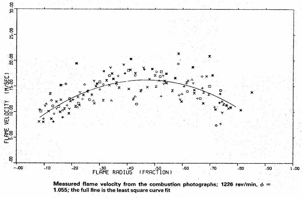

ที่ 6000 รอบ/นาที (100 รอบ/วินาที) ... สูบหนึ่งๆ จุดระเบิด 50 หน .. นั่นคือ วิ่งขึ้นลง 1 รอบใช้เวลา 1/50 วินาที (ขึ้น 1/100 + ลง 1/100)
จากคำตอบ #47 ของท่านกรรมกร เปลวไฟหนาๆ ลามเร็ว 40 ซม/วิ (400มม)
ถ้ามันใช้เวลา 1/2 ในการเผาไหม้ 10% (first stage flame)
หมายความว่า ใช้เวลาไป 1/200 วิ เผาไหม้ส่วนผสมไปได้ (1/200) * 400 = 2 มม. เอง
ฉนั้น ถ้าจะให้เผาไหม้ได้สมบูรณ์ 100% เวลาที่เหลือ 1/200 วินาที ต้องไล่เผาไหม้ให้ได้ 80 มม. (8 ซม, ช่วงชัก)
เปลวต้องเร็วกว่า 8 / (1/200) หรือ 1600 ซม/วินาที
ซึ่งมันเป็นไปไม่ได้แหง๋ๆ
รอบสูงๆ จึงไม่มีทางเผาไหม้ได้สมบูรณ์
(คลื่นแรงอัดจากการระเบิด ที่ไปดันหัวลูกสูบ เร็วกว่า 1600 อยู่แล้ว)
ยกเว้นแต่ ทำยังงัย ให้จุดกำเนิดเปลวไฟ มันมีหลายจุด
แถวนี้ ไม่มีวิดวะเครื่องกลเข้ามามั่งเลยเหรอคร้าบ .. ผมลืม calculus หมดแหล่ว
 จาก พลขับ
 พฤหัสบดี, 23/3/2549
23:10
 คำตอบที่ 88
       ผมว่าอะไรมันแหม่งๆ!
Flame velocity ช่วง turbulance เป็น เมตร/วินาทีครับ ไม่ใช่ ซม.!!
ช่วง laminar ถึงเป็น cm ^10&
ฉนั้นที่ 6,000 รอบ .. เวลา 1/200 วินาทีหลัง flame จะไปได้ไกล (40 * 1000)/200 หรือ 200 มม.
จาก first stage fire ball ... เปลวไฟลามไหม้ถึงหัวลูกสูบอยู่แล้ว
แต่ถ้า flame velocity ถูกลดเหลือ 15 m/s ... ในเวลา 1/200 วินาที มันไปได้ไกลอย่างมากก็แค่ (20 * 1000) /200 .. 100 mm เท่านั้น
ฉิวเฉียดๆ
ในความเป็นจริง .. เครื่องยนต์ทั่วไปมีเวลาให้เผาไหม้ (90% burnt) แค่ 2.0-2.1/1000 วินาทีเท่านั้น (เครื่อง F1 ที่หมื่นแปดพันรอบ เหลือ 0.4)
ถ้าความเร็วเปลวไฟ 40 m/s .. เวลา 2/1000 จะไปได้ไกล (40 * 1000) * (2/1000) หรือ 80มม. พอดิบพอดี
และถ้าความเร็วเปลวลดเหลือ 20 m/s (ส่วนผสมบาง) .. เปลวจะลามไปได้แค่ (20 * 1000) * (2/1000) หรือ 40 มม. เท่านั้น ... จะเหลือแกสที่เผาไหม้ไม่ทัน (end-gas) อยู่ข้างบนผิวลูกสูบ

       ขออภัยที่บอกข้อมูลไม่ครบครับ
ยกมาจาก คต.47
เวลาทีใช้เผาไหม้ขึ้นอยู่กะส่วนผสมด้วย พอจำใด้ลางๆว่า gasoline ที่ส่วนผสม 12ต่อ1 มีความเร็วของประกายไฟสูงสุด (35 เซ็นต่อวิ) ที่14.7กะ10 ปานกลาง(30) แต่ที่16ต่ำมาก(น้อยกว่า20เซ็นต่อวิ)
เป็นค่าของ laminaflame speed ที่ความดัน 1 atm.ครับ ใช้ดูเป็นแนวโนม้เปรียบเทียบระหว่างเชื่อเพลิงหลายๆชนิดครับ
แต่ถ้าเป็นในสภาวะจริง ต้องใช้กราฟของท่านพลขับแหละครับ
ไม่แม่งๆหรอกครับ
จากผลการทดลอง ความเร็วของเปลวมันไม่คงที่ครับ มีตัวแปรหลายๆตัวเกี่ยวเนื่อง
มันยังแปรตามตามรอบเครื่องยนต์ด้วย หรืออีกนัยคือมันแปรตามความปั่นป่วนในห้องเผาไหม้และแรงดันขณะเผาไหม้อะแหละ ตอนเริ่มจุดกะจุดไปแล้วความดันก็ไม่เท่ากันเพราะลูกสูบยังเคลื่อนที่ขึ้นอยู่
เขาเลยมีศัพอีกตัวที่อยู่ในรูปของอัดตรา เรียก flame development ซึ่งส่งผลให้เกิดแรงดันตามมา
เวลาวัดค่าแรงดันในห้องเผาไหม้เขาเลยนิยมวัดเทียบกะองศาข้อเหวี่ยงไงครับ
กราฟที่ท่านนำมามันทดลองที่ 1226 รอบเองครับ
แต่ท่านเอาค่าไปคิดที่ 6000 รอบมันเลยดูฉิวเฉียดอะนะ
ตัวแปรมันเยอะครับ เวลาอธิบายสั้นๆบางครั้งไม่ครอบคลุมก็ขออภัยและช่วยทักท้วงด้วยนะครับ
เอา cal มาคำนวนอาไรหรือครับ
ใน excel ก็คำนวนได้นะครับ
อ้อขออภัยอีกที ใน คต.90 แก้จาก mass fraction burn เป็น volum fractionen flamed นะครับ
