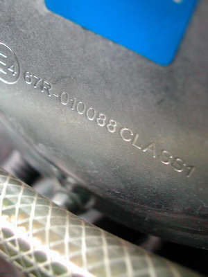

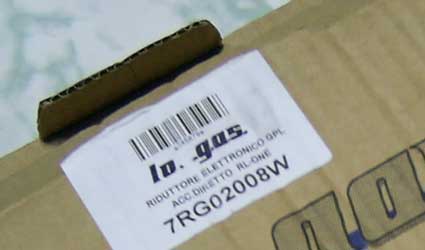

       เมื่อวันเสาร์ที่ผ่านมา บังเอิญได้เห็นหม้อต้ม Logas ของ คุณ คนปากช่อง
ซึ่งเป็นรุ่นธรรมดา แต่ของเราเป็นรุ่น Super
แน่นอนว่าราคาต่างกัน
ก็เลยมองหาดูความแตกต่างของเจ้าสองตัวนี้
ปรากฎว่า หน้าตาเหมือนกันเดะ
เหลือบมองดูรหัสรุ่น เอะ อะไรกันฟะ
เหมือนกันอย่าง กะ แพะ
67R-010088 Class 1
ดังรูป

       หม้อต้มทุกรุ่นของโลแก๊ส ใส่กล่องเล็กแยกมาต่างหากครับ
รัหัสที่กล่องบอกชัดเจน 08 09 10
ที่หม้อ ผู้ผลิตแยกมาด้วย สติกเกอร์
ใช่ครับ รหัสสินค้าต้องต่างกัน
แต่ตัวเลขที่หน้าหม้อต้ม ไม่ใช่รหัสสินค้า
ถ้าคนนำเข้า จะปลอม ก็ต้องทำสติกเกอร์ขึ้นใหม่ทั้งที่ตัวหม้อ และที่ติดกับตัวกล่อง
ไม่มีเหตุผลต้องหลอก เพราะแค่อยากได้เงินเพิ่ม 200 บาท
แต่โดนจับได้แหงๆ เพราะเมื่อไรใส่กับเครื่องแรงม้าสูง ก็จะวิ่งไม่ดีแน่ๆ

       โลแกส การส่งออก จะมีกล่องละตัวเสมอ มีสติกเกอร์แปะบนกล่องชัดเจน มีบาร์โค้ด
08 คือรุ่นธรรมดา
09 คือ รุ่นซูเปอร์
10 คือ ร่นซูเปอร์ ซูเปอร์
เท่าที่เคยผ่านมามาหลายร้อยตัว เมื่อเจอรหัสอะไรบนกล่องแล้ว เมือ่เปิดมา หม้อจะตรงตามนั้น ไม่เคยผิดแม้แต่ตัวเดียวในช่วงที่ผ่านมา

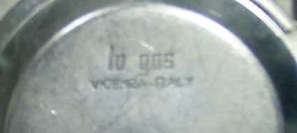

       ที่หน้าตัวหม้อ
มีคำว่าอิตาลีชัดเจน ตัวปั๊ม
ถ้าอ่านภาษาอังกฤษออก จะเห็นแน่ๆ ครับ

       ที่รัหสรุ่น
7RG02009W
ส่วนที่ตัวหม้อมีตัวอักษร
67R-010088 CLASS 1
เห็นเลข 09 08 ดันเอามาโยงกัน
ยกมาเปรียบเทียบกัน
มันคนละเรื่อง อย่าลงงว่าเลขลงท้ายด้วย 08 ในที่ฝาหม้อจะเป็นรุ่น 08
เพราะผมดูหม้อทุกรุ่นที่เอาเข้ามาในล็อตแรก
ฝาเดียวกันหมด รหัสลงท้ายด้วย 08
ฝาเดียวกันหมด
ผมก็รื้อดูรายละเอียดข้างใน
ต่างกนัครับ
แต่ไม่ได้รื้อทุกลูกที่ขาย
การสร้างความแตกต่างของรุ่นสินค้า
แค่สร้างด้วยกล่องกับสติกเกอร์
ก็เป็นอีกแนวทางหนึ่ง

จากที่ฝาหม้อกับรหัวร่น
มันมีเลข 09 08 ลงท้าย แต่แค่เอามาเรียงลำดับกัน ยังเดาไม่ออกเหรอครับว่า เลขมันคนละกลุ่มกันเลย
บนฝาเป็นรหัสมาตรฐานลำดับที่ขอ จากมอก. ยุโรป

       67R-010088 CLASS 1
เป็นลำดับ โฮโมโลเกท
ตามภาพที่ยกมา
ไม่ว่ารุ่นอะไร ก็หมายเลขเดียวกัน คือ ลำดับ มอก. ยุโรปที่โรงงานได้รับ
โฮโมโลเกท แปลออกนะครับ
ถ้าผมจะทำ
ไมได้แค่สติกเกอร์หรอกครับ
โมไส้ในให้ด้วย จ่ายได้จริง

ส่วน lo-gas นอกจากที่กล่อง
ที่หม้อ จะติดคำว่า super สำหรับ 09
และ super super สำหรับ 10

E4-67R-010088 ซึ่งเป็น Homologation No.
มาชี้แจง หากชี้แจงแบบนี้ตั้งแต่แรก ก็จบไปตั้งนานแล้วละครับ
ไม่มีความจำเป็นต้องอ้างโน่นอ้างนี่ให้เลอะเทอะ
สำหรับผม ถึงแม้ว่าจะไม่ค่อยเข้าใจในระบบมาตรฐาน ของยุโรป ที่มีแค่สติกเกอร์เป็นตัวสังเกต
แต่ก็ต้องจบด้วยเอกสารตัวนี้ครับ และขออภัยที่ทำให้ผู้นำเข้าต้องเสียเวลาอธิบาย
ส่วนอื่นที่เลอะเทอะ ผมไม่ต่อความยาวสาวความยืดแล้วนะครับ

       ตอบคุณบอย สินค้าตัวนี้คงไม่มีใครสนใจหากตัวสินค้ามีการแสดงความแตกต่าง โดยปั๊มตราตามระหัสของสินค้าตามนี้
7RG01008 Electronic Reducer LPG mod. RL-ONE direct coupling
7RG01009 Electronic Reducer SUPER mod. RL-ONE direct coupling
7RG01010 Electronic Reducer SUPER SUPER mod. RL-ONE direct coupling
และเพิ่มเติมให้สังเกตุง่ายขึ้นโดยติดสติกเกอร์ SUPER ลงไป
ซึ่งหาก สติกเกอร์ชำรุด ก็ยังสามารถดูได้จากตัวปั๊มระหัส
เรื่องดังกล่าวเป็นที่เข้าใจกันในเรื่องมาตรฐานและวิธีการในระดับสากล สำหรับสินค้าที่มีอยู่ในการผลิตโรงงานเดียวกัน
ยิ่งไม่ต้องพูดถึง หากว่าสินค้าตัวนั้นมีความเหมือนภายนอก แต่มีความแตกต่างภายใน
ในเมื่อผู้บริโภคอย่างผม ได้ซื้อสินค้ามาและมาพบทีหลังว่า สินค้าทั้งสองตัวมีความแตกต่างทั้งคุณภาพและราคา แต่ภายนอกเหมือนกันเกือบทุกอย่าง
อย่างที่ได้บอกแล้วว่า จะกลับไปค้นหาข้อมูลดู ( ตามวิสัยคนทั่วไป)
ก็พบระหัสต่าง ๆ ดังกล่าว ส่วนที่ไม่เข้าใจก็ต้องพยายามโยงให้ออกมา
เช่นทำไมถึงเข้าใจว่าระหัส E4-67R-010088 CLASS 1 เป็นตัวระหัสสินค้า
มันมีที่มาที่ไปครับ
7RG01008
FOR ENGINE UP TO 100 KW
INTEGRATED PREHEATING SYSTEM
CHANGEABLE GAS INLET
MOVABLE WATER PIPES
EXTREMELY COMPACT
INTEGRATED LPG SOLENOID VALVE WITH FILTER
R67-01 APPROVAL
ซึ่งแน่นอนว่าเป็นการคาดเดาว่า
E4 ตัวนี้เป็นวงกลมไม่รู้ว่าอะไร
R67-01 ตัวนี้เป็นตัวเลข มาตรฐาน
008 เป็นระหัสสินค้า
8 และ CLASS 1 เป็นอะไร ทีนี้ไม่รู้
ทั้งหมดคือคำถามที่สอบถามเข้ามา เพื่อที่ผู้นำเข้า จะได้ตอบ
ผู้นำเข้าควรที่จะเข้ามาตอบข้อสงสัยต่าง ๆ อย่างกระจ่างเช่นดัง
คต.ที่ 52 ตั้งแต่แรกเรื่องก็ควรจะจบไป
แต่ ผู้นำเข้าพยายามอธิบายในรูปแบบของตนเอง ซึ่งไม่สามารถทำให้ผมและคนอื่นเข้าใจได้
กระทู้จึงบานออกไปเรื่อย ๆ การอ้างถึงบุคคลที่ 3 อยู่ตลอดเวลาไม่ได้ช่วยให้ผมและคนอื่น ๆ เข้าใจ
แต่ผมและเพื่อน ๆ ที่ใช้ LOGAS และทั่วไป สามารถ เข้าใจได้ง่าย ๆ ด้วยรูปแบบแสดงเหมือน คต.ที่ 52
คุณบอยคงเห็นด้วย ว่าไม่ใช่มีผมเข้าใจแบบของผมคนเดียว ในบอร์ดนี้
ส่วนการชี้แจงครั้งแรกที่ยังไม่ดีพอ ผมก็อยากให้ชี้แจงให้ชัดเจนกว่านี้
ซึ่งถ้าคุณไม่สามารถชี้แจงได้ และ มีการพบทีหลังว่าสินค้าของคุณปลอมแปลง
ก็จะเข้าข่ายฉ้อฉล ซึ่งเป็นโทษทางอาญา ที่กล่าวมานี้เป็นเรื่องจริง
ส่วนเรื่องเลอะเทอะเรื่องอื่น ๆ ผมไม่อยากเสียเวลาพูดถึง เพราะเพื่อน ๆ ในบอร์ดที่ได้เข้ามาอ่าน เขาพอจะรู้จักตัวตนคุณบอยเองอยู่แล้ว เขาจะเป็นผู้ตัดสินใจกันเอง
และเรื่องนี้ ก็ไม่ได้เกี่ยว อะไร กับเพื่อน ๆ ชมรมใต้ต้นหูกวางใด ๆ
ตัวผมเอง ถึงแม้จะได้ติดตามอ่านข้อติดเห็นของคุณ บางอย่างพอเข้าใจ บางอย่างไม่รู้เรื่อง
แต่ก็ไม่ถึงกับเป็นศัตรูกันเพราะไม่มีอะไรข้องเกี่ยวกัน
วันนั้นหากไม่เห็นตัว ธรรมดาที่คุณคนปากช่องติดมา และตัวเองเข้าไปดูหาความแตกต่าง ก็คงไม่มีกระทู้นี้เกิดขึ้น
ฉนั้นผมก็ว่าเป็นโอกาสอันดีที่คุณจะได้ใช้กระทู้ของผมเป็นการอธิบายในเรื่องต่าง ๆ ที่ มันอาจเกิดขึ้นได้ในอนาคตกับสินค้าตัวอื่น ๆ ของคุณ หากตัวนั้นเป็นอย่าง LOGAS
