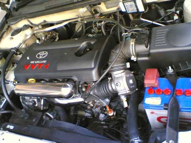

ใช้ระบบ valible mixer ครับ แต่สับเป็นน้ำมันแล้ว เครื่องเร่งไม่ขึ้น
จาก พี่ทอม
จันทร์ที่ , 23/1/2549
เวลา : 12:40
202.129.57.5
อ่านแล้ว = 1328 ครั้ง
       ใช้ระบบ valible mixer ครับ แต่สับเป็นน้ำมันแล้ว เครื่องเร่งไม่ขึ้น ครับ ได้เต็มที่ 100 กม เท่านั้น ไม่ทราบว่าใครเป็นบ้าง ใช้ของ hana ทั้งชุดครับ เปลี่ยนท่อไอดี เป็น เลสแล้วครับ ช่วยแนะนำที่ครับ

       เครื่อง 1800 ครับ ติดอู่แถวรามอินทรา งานเรียบร้อยดี ช่างบอกว่า ให้ลองถอด ฟิวส์ดู และลองใส่ดูใหม่ ถ้าไม่หาย ให้กลับไปที่ร้าน ครับ และบอกให้เช็ค ตามท่อ แวคคัมว่า หลวม หรือเปล่า เท่าที่ดู ไม่ใช่ครับ
แต่ยังไม่ได้ถอดฟิวสครับ เย็นนี้จะลองดู

       ยืนยันครับว่ากลับไปให้ที่ร้านติดตั้งเช็คดูใหม่ ถ้าไม่มีความรู้ทางเครื่องยนตร์
และระบบแก๊สให้ไปให้ร้านทำให้ แต่อย่าลืมดูว่าเขาแก้ปัญหาอย่างไร สงสัยให้
ถามช่างให้ละเอียด วันหลังจะได้ทำเองได้ ท่อไอดีสวยดีครับ เดสว่าติดมาทั้ง
ระบบเกิร 2 หมื่นแหงๆ ติดมาเท่าไรครับ

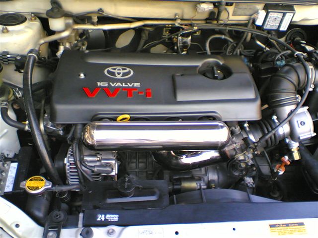

       ค่าใช้จ่ายในการติดตั้ง 24 k ถังมัลติวาวล์ ครับ แพงเหมือนกันครับ แต่ถ้า หัวฉีดก็สู้ราคาไม่ไหว เสียดายเงิน ไม่รวมค่าท่อไอดีแบบเหล็ก 1900 แต่ตอนหลังไปเปลี่ยนเป็น ท่อ เลสอีก 2500 +บวกค่าติดตั้ง 500 ส่วนท่อเหล็กสีดำใครสนใจ ขายต่อครับ

       คิดว่าไม่เกี่ยวนะคับ ผมแนะนำให้ลองถอดมิ๊กเซอร์ออก อาจจะปรับผิดเนื่องก็เป็นได้ ถ้าปรับสปริงวาริแข็งเกินไปทำให้วิ่งไม่ดีในโหมดน้ำมัน

       ลองไปทำดูน่ะ สังเกตุที่ตัวปรับ CC ก่อน ท่านได้ตั้งไว้ตรงไหน หากบิดไว้ประหยัดมากๆๆ ใช้แกสวิ่งบางวิ่งได้ครับ แต่มันก็จะไม่ค่อยออก สังเกตุง่ายๆ วิ่งแกส วิ่งน้ำมันควรจะเหมือนกัน ปรับ CC เพิ่มอีกนิดครับ ใช้หกเหลี่ยมปรับน่ะ นิดๆ เริ่มจากรอบเดินเบาก่อน ค่อยๆ บิด โดยบิดไปที่สัญลักษณ์ R น่ะ บิดออกแล้วเหยียบคันเร่งดูได้ถึงเส้นแดงไหม ถ้าไม่ถึงก็ค่อยๆ คลายออกมา พอถึงแล้ว ก็คลายออกมาอีกนิด เพราะระดับที่ถึง ก็จะได้ CC ที่ใกล้เคียงแต่น้อยไปนิด เราต้องคลายออกอีกนิด เมื่อ ปรับ CC ได้แล้ว ก็ค่อยไปปรับ ตัวรอบเดินเบาอีกที เอาตรงจุดที่เครื่อง เร่งดีสุด ฟังเสียงเครื่องเอา แบบ บื้นๆๆ เร่ง ครับ แล้วลองวิ่งดู แต่บอกได้ว่า จะวิ่งได้เหมือนเดิม แต่การประหยัดจะลดลงหน่อยน่ะครับ ต้องเลือกเอาครับ แต่ขอชมว่าระบบนี้ การกลับไปวิ่งเป็นน้ำมัน ทำได้ดีมาก ดีกว่า fix ครับ แต่จะดีเหมือนกับ หัวฉีด หรือไม่ไม่เคยลอง
เรื่องการที่แนะนำให้ถอดขั้วแบต เพื่อ reset เจ้า ECU นั่นคือวิธีที่ถูกต้อง เพราะรถตั้งแต่มีระบบ ECU มาหากนำไปวิ่งแกส แล้วกลับมาวิ่งน้ำมัน จะมีผลเสียมากๆๆ เยอะ อธิบายกันยาว แนะนำว่า ควรถอดขั้วแบตเพื่อเป็นการ reset อันนี้จากประสบการณ์ และการสอบถามทางเทคนิค แต่ถ้าคุณจะวิ่งแต่แกส ก็ไม่ต้องไปสนใจกับ เจ้า ECU เพราะมันก็จะเหมือนเดิมหากคุณวิ่งแกสอีกเพราะ ECU มันควบคุมที่หัวฉีดแต่ เมื่อเราตัดหัวฉีด มันก็จะสั่งการอะไรไม่ได้ แต่ ที่อาจมีผลก็ตรง ตัวช่วยรอบแอร์ แต่รถเครื่อง 1.6 ไม่ค่อยมีเท่าไร ECU ก็จะควบคุมลมช่วยรอบแอร์(veccum)ผิดพลาด นิดหน่อย

1 อาจจะวิ่งไม่ออกเพราะมิก มันอั้น
เนื่องจากมิก วาริ ของฮาน่า นั้น อั้นอากาศไว้เล็กน้อย จึงมีสภาพเสมือนบีบจมูก
2 รถคันนี้ อาจจะบล๊อกด้วย โซลินอยด์น้ำมัน
โซลินอยด์ น้ำมันที่มีขนาดเล็กเกินไป(รูเล็ก ไม่ใช่รูปร่างเล็ก)ทำให้ น้ำมันไหลไม่สะดวก

       รายงานข่าวครับ เมื่อคืนผมได้ลองถอด ฟิวส์ EFI ทิ้งไว้สัก 15 นาทีและใส่ลองไปใหม่ ปรากฎว่า ลองสับเป็นปุ่มน้ำมัน และ สตารท์เครื่อง ENGINE ไม่โชว์ อัด 140 สบายๆๆ ยังได้อีก ลองถนน บางนาตราดและสับเป็น แก๊ส วิ่ง engine ยังไม่โชว์ สับไปสับมา วิ่งได้ปกติ หายแล้ว งงดี แต่ว่า ผมว่าเดียวก็เป็นอีก ถ้าใข้ แก๊สนานๆ พอมาสับเป็นน้ำมัน เหมื่อนกับว่า ecu มันจำได้แต่แก๊ส ก็คงต้องถอด ฟิวส์อีก มันน่า จะแก้แบบถาวร ได้น่ะ ผมว่า เอาไงดีว่า ๐๐๐๐๐๐๐๐๐๐๐๐๐
