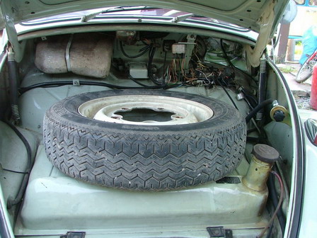

ผมเอารูปที่เผอิญไปแอบถ่ายมาลงเพิ่มเติมให้ครับ เป็นแนวทางครับ
ขอขอบคุณเจ้าของรถ มา ณ ที่นี้ด้วยครับ

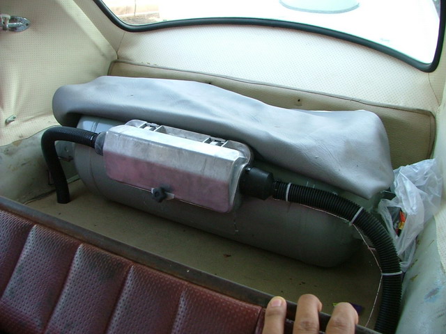

รูปที่ 1 ถังขนาด 48 Litr วางอยู่หลังเบาะ สังเกตุได้ว่า ความยาวของถัง จะพอดิบพอดี
เจาะรูลงพื่นเพื่อเดินท่อไปหม้อต้ม 1 รู

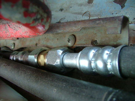

       เนื่องจากจุดเติมต้องลากมาหน้ารถ เพราะฉะนั้น รูป 3 นี้เป็น union ที่ต่อให้สายยาวขึ้น

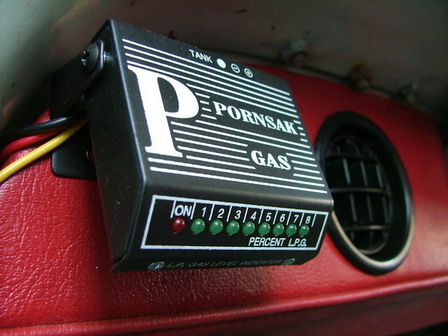

       รูป 4 Gas meter แบบ LED คันนี้ติดด้านซ้ายตรงหน้ากากแอร์ เนื่องจากเป็น "เต่าขับซ้าย"

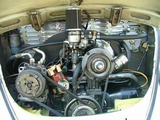

13:35
202.44.8.98

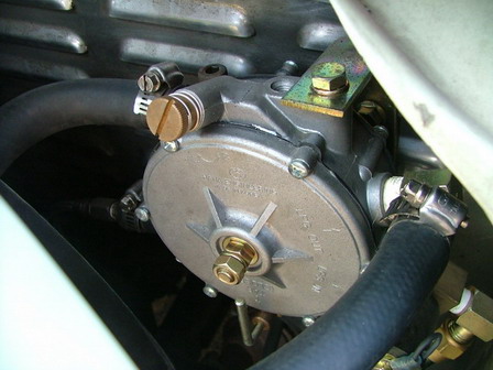

       รูปที่ 6 แล้ว power valve ก็อยู่ตรงนี้.......เอาแก๊สเข้าทางนี้

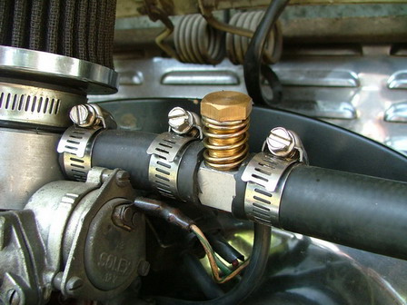

       รูปที่ 7 ต้มแก๊สด้วยไอ้ตัวนี้.................อ้าวแล้วเอาอะไรมาต้ม ??? ดูต่อไปครับ

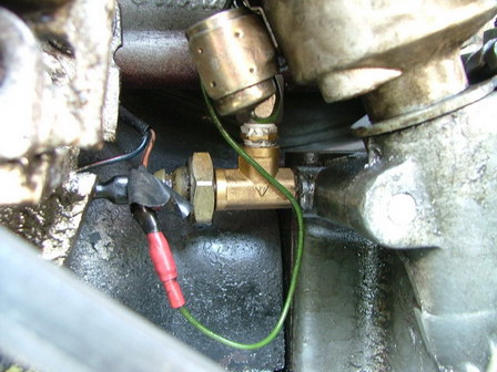

       ใช้น้ำมันเครื่องต้มครับ สำหรับคันนี้ (เครื่อง 1300 cc)
รูปที่ 8 เป็นการขโมยน้ำมันเครื่องครับ ออกมาจาก ช่อง sensor ตัวนี้ โดยใช้ 3-way union ต่อครับ
สำหรับสายที่ต่อไปยังหม้อต้ม คันนี้เป็นสายถักครับ (ในรูป 7)

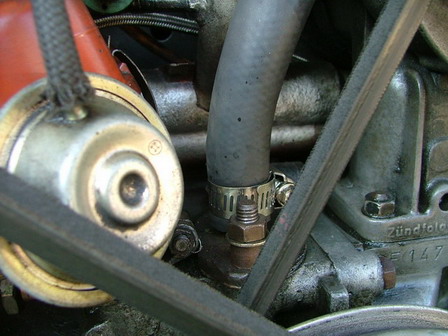

       แล้วจะเอาน้ำมันเครื่องกลับเข้าเครื่องยังไง
รูป 9 เนี่ยะอ่ะครับ........ส่งกลับทางฐานปั๊มเอซีเดิมครับ

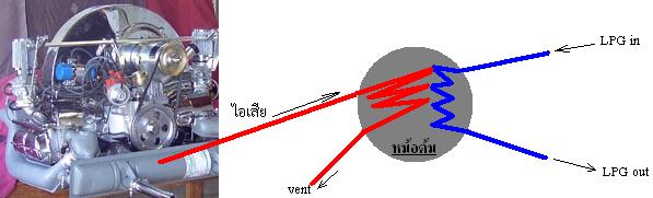

       ส่วนวิธีต่อไปนั้น ทางคุณเค คุณแอ้ม และคุณบอย ยังเสนอให้ใช้ระบบน้ำหมุนวนขึ้นมา ซึ่งน่าสนใจขึ้นไปอีก......แต่มันก็ต้องมีค่าใช้จ่ายเพิ่ม(สำหรับผมมันโหดร้ายน่าดู)......

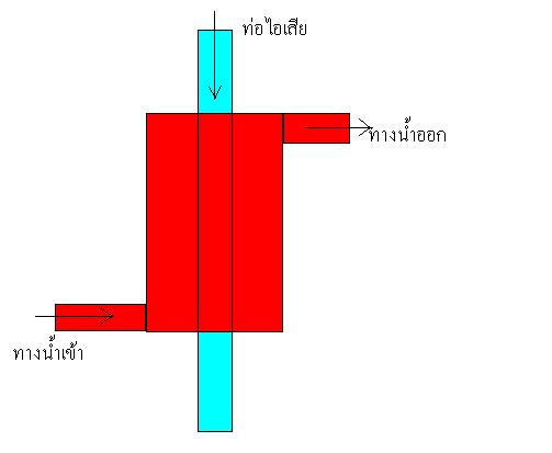

แต่อ่านไปอ่านมา ....มีระบบ "เอาไอเสียเป่าหม้อต้มเลย".....น่าสนแฮะ !!!!!!! ทำอย่างงี้ป่าวครับ?
คือ เจาะท่อไอเสีย เอาแป๊บโลหะต่อ (อ๊อค) ผ่านไอเสียเข้าหม้อต้มอลูมิเนียม.... จากนั้น ปล่อยไอเสียทิ้งไป........สำหรับทางผ่านเชื้อเพลิง ก็ปกติเหมือนรถอื่น ๆ
