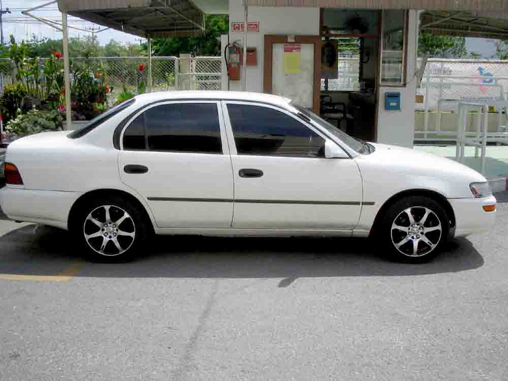

       ผมมีปัญหาหลังจากการเปลี่ยนนิดหน่อยนะครับ คือ Standart ของผมเป็นเครื่อง 1.3 โชคหลังเป็นแบบน้ำมัน เปลี่ยน สปริง AT191 มาใส่ เวลา สปริงเด้งออก (ขาลง) ถ้าเจอคอสะพานลึกๆ หรือ ลูกระนาดสูงๆ แล้วลงเร็วๆโชคจะยัน แต่ถ้ามีคนนั่งก็ไม่เป็นไรไม่ดัง (ดังน่ากลัวเหมือนกันเหมือนเหล็กกระแทกกัน)
เปลี่ยนสปริงอย่างเดียวก็ได้ครับ ผมก็ใช้ๆไปก่อน ไม่ซีเรียส พังผมว่าจะจัดการเปลี่ยนเป็น โชค แกสแล้ว ใช้ของใหม่ สบายใจ
 พุธ, 26/4/2549
17:24
125.24.69.34
 คำตอบที่ 56
       เอารูปมาให้ดูหลังจากเปลี่ยนสปริงเป็นของ AT191 แล้ว
แต่คนนั่งเต็มรถขับสบายมากๆเลยครับ ผมล่ะชอบจัง
