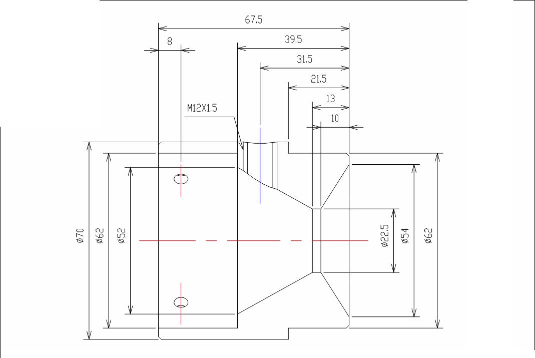

       แนะนำตัวหน่อยครับผมน้องใหม่ครับ ผมพยายามศึกษาเรื่องแก๊สมานานแล้วครับ รถผม 3 ห่วง ปี 93 ใช้เครื่อง 1500 5E-FE ครับ พึ่งไปติดแก๊สมาได้เดือนหนึงแล้วครับ 2 อาทิตย์แรกครับไม่ได้เรื่องเลยครับแรง ต้นน้อยมากครับ แถมกินแก๊ส 7.5 ก.ม./ 1 ลิตร ครับ ผมใช้ MIXER 22 ครับ ตอนแรกก่อนที่จะมาเจอ พี่ๆ ที่นี่ ผมหนักใจมากครับไม่รู้ว่าจะทำอย่างไงดีครับ จนมาเจอคำในกระทู้ดังนี้ครับ
1.เหตุผลที่กินแก๊สมาก เพราะ ว่าในถังแรกที่เริ่มใช้งาน แผ่นไดอแฟรมในหม้อต้มยังเซตตัวไม่ดีครับ
2. เหตุผลที่แรงไม่ดีเพราะ
2.1 จูนไม่ดี
2.2 อากาศเข้า MIXERได้ไม่สะดวก
และผมก็ได้ทำการแก้ไขโดยการกลึง MIXER ให้เป็นปากแตรตามที่พี่ๆบอกครับและจูนเองนิดหน่อยแรงขึ้นกว่าเดิมมากเลยครับ ผมเลยเขียนแบบมาให้ดูครับ แบบที่ 1 นี้ เป็นแบบธรรมดาที่ติดรถมาครับ

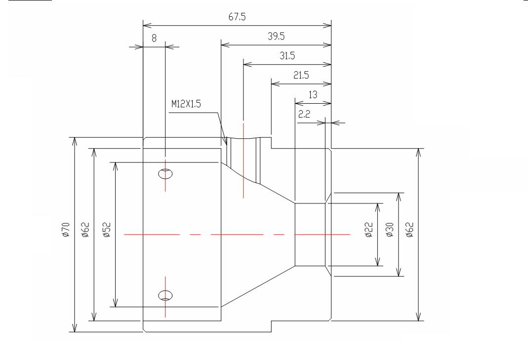

 จาก จั่นเจา
 พุธ, 8/3/2549
16:22
210.1.4.226
       รูปนี้เป็นรูปหลังจากกลึงแล้วครับ และเอากระดาษทราบ no. 1000 ขัดให้เงาครับแรงขึ้นเกือบเท่าน้ำมันเลยครับ ปลายก็ o.k. ต้นก็ o.k. ครับตอนนี้ก็มีความสุขดีแล้วครับ แต่เรื่องอัตราการสิ้นเปลืองกำลังตรวจสอบอยู่ครับได้ผลยังไงจะแจ้งให้ทราบอีกทีนะครับ แต่ผมว่าจะให้เพื่อนกลึง Mixer แบบแต่งตามใจผมอีกสัก 1 ตัวครับ เอาแบบปากแตรยาวกว่านี้สัก 10-15 ม.ม. และรูทางเข้า 25 ไม่รู้ว่าจะเหมาะกับเครื่อง 1500 หรือเปล่า แต่แบบยังไม่กล้าเอามาลงนะครับเผื่อจะไม่ได้เรื่องอายเขาครับ
