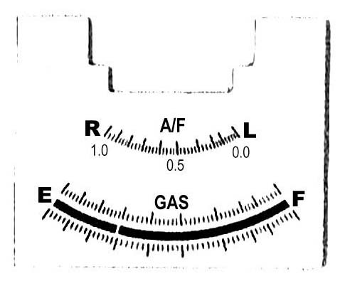

- ตัววียูมิเตอร์ก็แกะออกมาเขียนสเกลใหม่ใส่เข้าไป ด้านบนเป็น A/F มิเตอร์สเกล R(หนา) 1.0V ลงไปจน 0.0V L(บาง) ส่วนด้านล่างเป็นสเกลบอกระดับแก๊สที่เหลืออยู่ในถัง E(หมด) F(เต็มถัง)

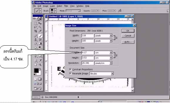

       คุณนิคขออนุญาตเอาหน้าปัดขึ้นนะครับ และท่านที่นำเอาไปพิมพ์ ให้ใช้โปรแกรม adobe Photo shop พิมพ์ จะได้ขนาดเท่าของจริงครับ

       ท่านที่ใช้โปรแกรม Photo Shop เพื่อพิมพ์ ก่อนพิมพ์ ให้ทำการย่อภาพก่อน วิธีการ เลือกเมนู Image--->Image Size แล้วคลิกจะได้หน้าต่าง 1 หน้าต่าง ให้ทำการปรับด้าน กว้างให้เท่ากับ 4.17 ซ.ม. ส่วนด้านสูงไม่ต้องเพราะโปรแกรมจะปรับให้อัตโนมัติ
