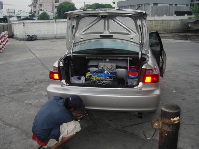

       ติดแบบ Fix Mixer ติตตั้งเรียบร้อยดี
ถัง 55 หม้อต้ม sprint gas + เกจ์แก็ส + โซลินอยด์ตัดน้ำมัน
16900 บาท รอบเดินเบาดี อัตตราเร่งดี ความเร็วที่ทำได้กว่า 170 กม.
อัตตราสิ้นเปลืองในเมือง 1.4 บาท/กม และนอกเมือง 1.2 บาท/กม พอใจมาก
