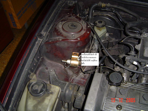

       ช่วยกันรณรงค์ หยุดการใช้โซลินอยวาวล์ไฟฟ้าบล๊อกระบบส่งน้ำมัน การใช้โซลินอยวาวล์ไฟฟ้าบล๊อกระบบส่งน้ำมันเป็นวิธีการไม่ดี เนื่องจาก
1. ต้องตัดท่อส่งน้ำมันเดิม และต่อท่อยางไปติดโซลินอยวาวล์ไฟฟ้าเพื่อบล๊อกระบบส่งน้ำมัน ปัญหาที่จะเกิดต่อไปคือ ท่อที่ต่อออกไปส่วนใหญ่ คุณภาพไม่ดี เปื่อยและรั่วได้ง่าย รวมทั้งต้องมีเข็มขัดรัดจุดที่ตัด - ต่อ 4 จุด ซึ่งไม่ดีเท่าเดิมๆ เพราะของติดรถใช้ย้ำสายหัว - ท้าย มีโอกาสน้ำมันรั่วเกิดไฟไหม้สูงมาก ( ผมเจอทั้งท่อเปือย - โวลินอย รั่ว ในเวลาเพียง 1.6 ปีหลังติดตั้ง )
2.เสียงินค่าโซลินอยวาวล์ที่ต้องติดเพิ่ม
3.หัวฉีดยังทำงาน สึกหรอได้
วิธี่ดีคือ ตัดการทำงานของปั๊มน้ำมันเมื่อใช้แก๊ส และ ตัดไฟเลี้ยงหัวฉีดให้ไม่ทำงาน น้ำมันก็ไม่หายแล้ว
เพื่อนๆ ช่วยกันรณรงค์ ให้ร้านติดตั้งแก๊ส หยุดการใช้โซลินอยวาวล์ไฟฟ้าบล๊อกระบบส่งน้ำมันด้วยครับ เพราะหลายๆท่านที่ไปติดตั้งอาจไม่ทราบและเกิดอันตรายได้ง่าย

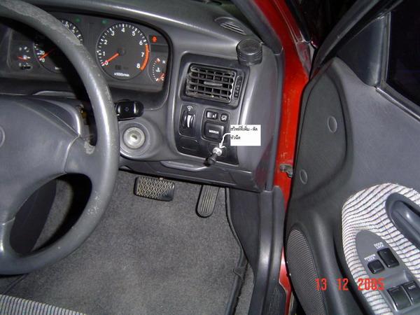

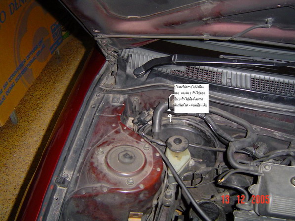

 จาก วิทยา
 เสาร์, 17/12/2548
17:19
203.149.16.33
 จาก วิทยา
 เสาร์, 17/12/2548
17:22
203.149.16.33
       3 ห่วง หัวฉีด
 จาก วิทยา
 เสาร์, 17/12/2548
17:23
203.149.16.33
 จาก วิทยา
 เสาร์, 17/12/2548
17:24
203.149.16.33
 จาก วิทยา
 เสาร์, 17/12/2548
17:30
203.146.104.35
       ตัดแบบนี้ก็สะดวกดี และคิดว่าต่อกลับเหมือนเดิมได้ง่ายครับ ทดลองใช้ดูตั้งแต่วันจันทร์ ก็คุ้นแล้วที่มี 2 สวิทต์ และน่าจะเปลือง้ำมันน้อยลง เพราะไม่มีน้ำมันค้างท่อ ส่วนเครื่องคาบู ผมไม่มีคาวมรู้เลยไม่มีความเห็นครับ
