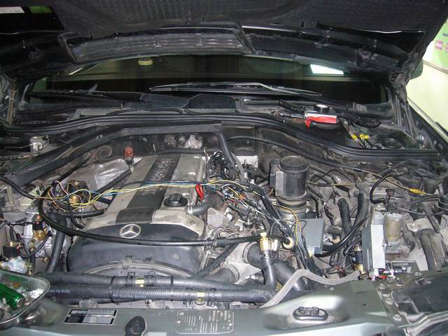

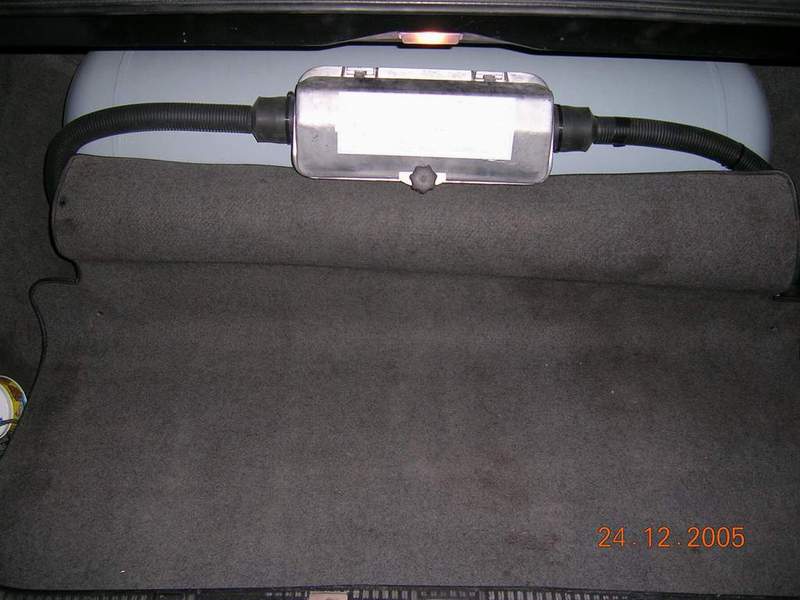

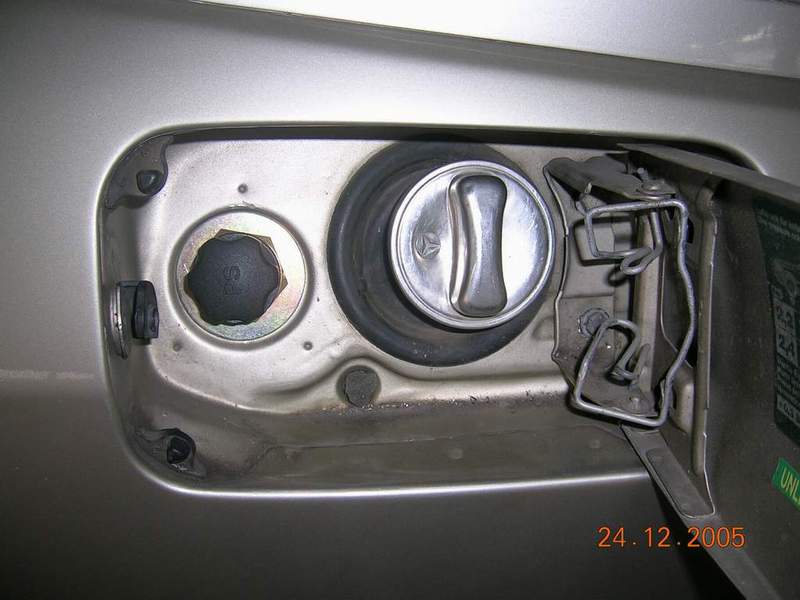

คราวนี้ตัดสินใจติดต่ออู่ที่ติดตั้งระบบหัวฉีด คุยอย่างละเอียดกว่าเดิม ทางอยู่ขอดูรถ พอเห็นรถเปิดดูเครื่องเจ้าของอยู่ตอบแบบไม่ลังเลว่าเคยติดแล้วแต่เป็นรุ่น E280 เลยตัดสินใจเป็นหนูลองยาเป็นครั้งสูดท้าย ผล เอารถกลับวิ่งไประยะทางประมาณ 60 กม.ไม่มีอาการจามแถมการออกตัวดีกว่าใช้นํามันจนรู้สึกถึงความแตกต่างได้ วันนี้เลยเติมแก็สเต็มถังจะบันทึกความสิ้นเปลืองดู ได้ผลอย่างไรจะมารายงานให้ทราบพร้อมรูปการติดตั้งซึ่งขอชมว่างานเรียบร้อยดีมากมาก วันนี้ดึกมากแล้วขอจบข้อความแค่นี้ก่อนอีกสองสามวันจะมาสรุปผลการใช้งานให้ทราบ
 จาก ในธรรม
 เสาร์, 24/12/2548
17:30
203.188.47.25
 จาก ในธรรม
 เสาร์, 24/12/2548
17:31
203.188.47.25
 จาก ในธรรม
 เสาร์, 24/12/2548
17:54
203.188.47.25

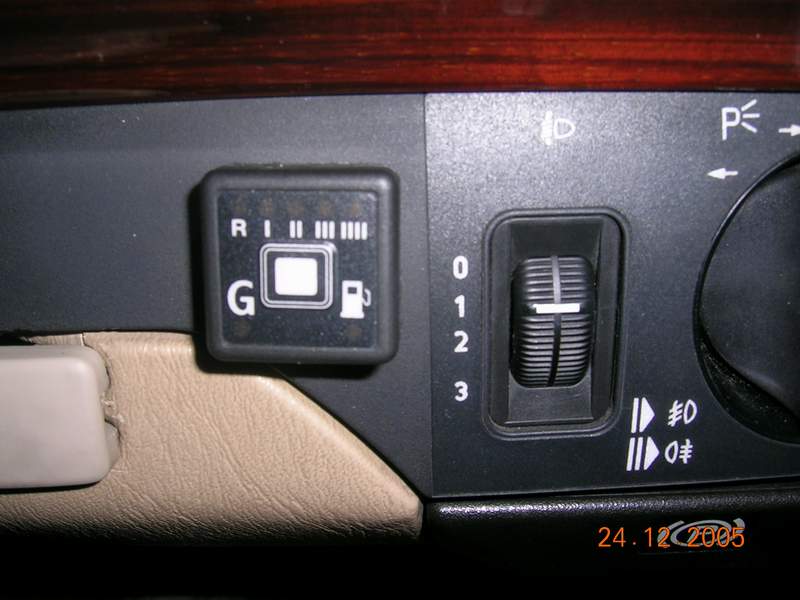

       สวิทแบบสัมผัส แตะเบาๆ เพื่อเปลี่ยนการทำงาน

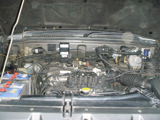

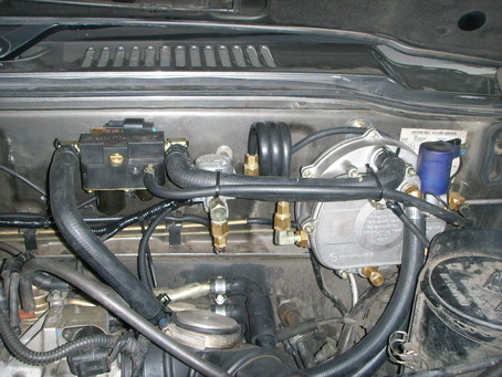

       เมื่อวันที่ 25/12/48 ไปรับรถ 6 สูบ 3200 cc.อีกคันที่ไปเปลี่ยนจากระบบ fix mixer มาเป็นระบบ stepping mixer ผล
1 การออกตัวดีมากๆ ไม่แตกต่างจากน้ำมัน อัตราเร่งต้องยอมรับว่าแตกต่างจาก ระบบเดิมจนรู้สึกผิดไปจากเดิมมากๆ ของเดิมเร่งไม่ออก เวลาขึ้นทางด่วนรถตามหลังจะเร่งเครื่องเบี่ยงหนีตลอดถืงแม้จะพยายามเร่งเครื่องมากๆก็ไม่สามารถเร่งความเร็วตามต้องการได้ เดิมเวลาเดินทางไกลไม่ค่อยกล้าแซงรถในช่วงความเร็ว 110-120 กม/ชม เร่งความเร็วการตอบสนองได้ช้ามากต้องเผื่อระยะพอสมควร ขาดความมั่นใจไปเยอะ
2 ไม่เกิดอาการจามเลยแต่ครั้วเดียว
3เติมแก๊สไปถังแรกวิ่งไป 400 กม ใช้ไป 782 บาท เฉลี่ย 1.955 บาท/กม สูงกว่าเดิมเล็กน้อยเดิมอยู่ที่ 1.80-1.90 บาท/กม คุยกับอู่แล้วรอไปปรับแต่งอีกครั้งมั่นใจว่า น่าจะอยู่ที่ 1.50-1.60 บาท/กม ถ้าไม่ได้ถึงระดับนี้ก็ถือว่าพอใจมาก การขับมีความมั่นใจเต็ม 100 เดิมเวลาแซงกล้าๆกลัวๆ ตอนติดใหม่ทำเอาคนนั่งข้างๆเสียวไส้ไปสองสามครั้ง ปัญหารอบเดินเบาปกติ
4 ข้อแตกต่างที่เห็นได้ชัดคือ เวลาใช้ความเร็วสูงปานกลาง 90-110 กม/ชม น้ำหนักที่กดคันเร่งจะเบาไม่เหมือนระบบ fix mixer ได้ลองที่ 140 กม/ชมได้ระยะทางไม่มากรอมีโอกาสจะลองว่าทำความเร็วสูงสุดได้เท่าใหร่ ระบบเดิมกว่าจะได้ถึง 140 กดปั๊มคันเร่งจนเมื่อย เคยพยายามจะเร่งให้มิดคันเร่งก็ได้แค่ 140 กม/ชมเท่านั้น ผมไม่ใช่เป็นคนขับรถเร็วปกติ 100-110 กม/ชม แต่เวลาขับทางไกลต้องการแซงต้องการได้อัตราเร่งที่ทันใจ เพื่อความปลอดภัย
5 ตอนไปรับรถเห็น CRV 2000 cc รุ่นใหม่จอดอยู่ เจ้าของเอามาติดระบบหัวฉีด ได้ขอทดสอบดูเครื่องเดินเรียบนิ่งมาก อัตราเร่งดี รุ่นนี้ทราบมาว่าหลายๆอู่ไม่กล้ารับมีปัญหาพอควร ทางอู่แจ้งว่ารับมาเป็นคันแรก ตอนติดแล้วมีปัญหาเดียว รถจอดอยู่เวลาออกตัวรอบจะตกลงแต่เครื่องไม่ดับ ได้ติดต่อขอข้อมูลจากผู้ผลิดอุปกรณ์ที่อิตาลี มาเพิ่มเติม ต้องมาแก้ข้อมูลในการปรับแต่งใหม่จึงลงตัวจบทุกอย่าง ใช้เวลาไปสามวัน
ผมขอสรุปความเห็นส่วนตัวว่า ท่านเจ้าของรถที่เป็นรถค่อนข้างใหม่ และเป็นระบบหัวฉีดควรพิจารณาให้ดีว่าจะติดระบบอะไรถ้าพอจะมีงบ ควรติดระบบที่ทันสมัยดีกว่า จะตัดปัญหาจุกจิกหมดไป ทั้งนี้ขึ้นกับอู่ที่ติดระแก๊สนะครับ ต้องมีความรู้และประสบการณ์เพียงพอด้วย ไม่จำเป็นต้องเป็นอู่ดังๆนะครับ ผมไปมาหลายแห่งแล้วทั้งไปด้วยตัวเองทั้งโทรไปคุยขอข้อมูลทางโทรศัพท์ ตอบแบบไม่กระจ่างไม่ยืนยันว่าเคยติดรุ่นนี้หรือไม่ จะบอกว่าเคยติดรุ่นนั้นรุ่นนี้เอาเข้าจริงรถรุ่นผมยังไม่เคยคิดเลย ได้หรือไม่ก็จะบอกว่าให้เอารถ(หนูลองยา)มาดู เพราะรถที่ใช้อยู่เป็นรถ cc สูงๆทั้งนั้นและมีทั้งญี่ปุน ยุโรป อเมริกา สารพัดปัญหาเจอมาเยอะมากๆ จนพอจะเอามาเล่า

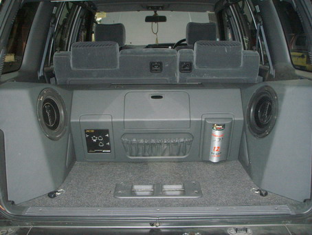

       แต่งได้สวยมากครับด้วนหลัง

ติดตั้งที่แก่นนครออโตพาร์ท ขอนแก่นครับ ที่ติดระบบหัวฉีดไปแล้วมี bmw525i,benz E280
แล้วยังมีระบบ lamda control ติดไปแล้วหลายคันครับ ทั้ง nissan sunny B14,toyota corona
ใช้อุปกรณ์ของ OMVL ครับ ติดตั้งโดยช่าง หนึ่ง 05-0745961 ครับ

       รูปที่ 41,42,43 เป็น Trooper ไม่ใช่หรือครับ ใช้กล่องหลอกหัวฉีด hana ครับ หม้อต้มไม่รู้ครับ
