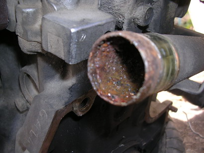

       พรรคพวกกันในบอร์ด ลากมาหา อาการน้ำรั่วที่ ท่อยางน้ำเล็กๆ ข้างปั๊มน้ำ ถึงขั้นฮีต ฝาโก่ง น็อคดับกลางอากาศ...ฝากเตือนเพื่อนๆ ก่อนเดินทางปีใหม่ตรวจดูซักนิด ท่อน้ำทุกเส้น ทั้งท่อยาง ทั้งท่อแป๊บเหล็ก ปั๊มน้ำ สายพาน ส่วนใหญ่เครื่องขับหน้า ท่อต่างๆพวกนี้จะอยู่ด้านใน ยากแก่การสังเกต ก่อนเดินทางเซ็คซักนิด ถ้าเห็นเริ่มพองเริ่มบวมหรือแป๊บเริ่มมีคราบสนิมบริเวณปลายๆที่ต่อกับท่อยาง ก็รีบเปลี่ยนเลย เพราะสาเหตุเพียงแค่เล็กน้อย แต่อาการสาหัสเหมือนกัน ถ้าไปน็อคกลางทาง...

ไม่ทราบว่า เครื่องตัวเดียวกันไหมครับ ก่อนเปิดเครื่อง ช่างก็บอกเหมือนกัน ส่วนใหญ่เครื่องนิสสัน จะเป็นปัญหาผุตามด ของฝาหน้าที่ครอบโซ่
รถผม ไม่เคยฮีต เพราะดูแล จ้องเกจ์ความร้อนตลอด ก็เลยไม่ต้องกังวลเรื่อง ฝาสูบจะโก่ง หรือร้าว
ตอนแกะออกมา ประเก็น ฝาสูบ ชิ้นส่วนต่าง ๆ ก็ยังดูดี จนต้องรื้อฝาหน้า เพื่อหาร่องรอยที่ว่า จนเจอ
ฝาอันเก่า เอาไปให้โรงกลึง เป่าเชื่อมอาร์กอน อุดรูผุมาเหมือนกัน แต่ไม่ได้ใช้ ไปหาฝาเซียงกง มาดีกว่า สภาพดีกว่ากันเยอะ
อ้อ ตอนที่ทำ มีเสียงสนับสนุนให้เปลี่ยนเครื่อง หลายเสียงเหมือนกันครับ แต่ ... งบ ไม่ได้เยอะมากมายขนาดนั้น และประวัติเครื่องนี้ยังดีอยู่ ก็เลยยอมซ่อมเท่าที่จำเป็นครับ
ถ้าเปลี่ยนเครื่อง ก็คงขึ้นไป 1.5-2 หมื่น ไม่มีตังส์พอครับ
อ้อ อู่ที่ใช้บริการ ผมเข้าอู่ใกล้ ๆ บ้านครับ แถว ๆ หมู่บ้านบัวทอง เอารถไปซ่อมบ่อย ๆ แถมติดแก๊สที่นั่น ก็ใช้บริการตลอดครับ นภัทรเจริญยนต์ ครับ

       เครื่อง ga16, ga15 ด้านหลังปีกผีเสื้อ จะมีท่อน้ำเล็ก ๆ อยู่สองสามจุด
อย่าลืมดู นอกเหนือจากบริเวณหม้อน้ำครับ

       ระวังเจ้าท่อนี้ด้วย GA14DS 13 ปี 150000 กว่ากิโล

       สองแสนโล ตัดใจเปลี่ยนท่อทุกเส้น ท่อน้ำหน้าเครื่อง ท่อน้ำไปปีกผีเสื้อ คอท่อ ตัวเรือนวาวน้ำ แล้วลืมไปได้เลย อีกสองแสน เปลี่ยนอีกรอบ

       เมื่อวันเสาร์ที่ผ่านมาลองตรวจสอบเครื่องประจำสัปดาห์ด้วยสายตาคร่าว ๆ พบว่ามีน้ำซึมมาจากท่อยางน้ำใต้ลิ้นปีกผีเสื้อ (ที่เห็นเพราะมีคราบน้ำยาหล่อเย็นให้สังเกตุ) วันนี้เลยรีบไปหาน้าเหลิม เช็ครถแล้วต้องเปลี่ยนทั้ง 2 ท่อพร้อมเข็มขัดรัดใหม่ รวมทั้งมีเปลี่ยนกรองเบนซิน , ยางกันกระแทกโช้คหลัง , ตั้งศูนย์สี่ล้อ รวมค่าใช้จ่ายทั้งหมดไม่แพงเลย แถมน้าเหลิมพาไปขับทดสอบก่อนส่งงานเพื่อความมั่นใจอีกชั้น ขอขอบคุณน้าเหลิมและทีมงานที่ช่วยดูแลน้องดำ ae101 ของผมให้เป็นอย่างดีด้วยครับ
