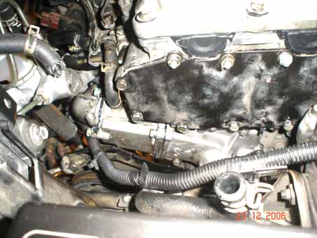

       พรรคพวกกันในบอร์ด ลากมาหา อาการน้ำรั่วที่ ท่อยางน้ำเล็กๆ ข้างปั๊มน้ำ ถึงขั้นฮีต ฝาโก่ง น็อคดับกลางอากาศ...ฝากเตือนเพื่อนๆ ก่อนเดินทางปีใหม่ตรวจดูซักนิด ท่อน้ำทุกเส้น ทั้งท่อยาง ทั้งท่อแป๊บเหล็ก ปั๊มน้ำ สายพาน ส่วนใหญ่เครื่องขับหน้า ท่อต่างๆพวกนี้จะอยู่ด้านใน ยากแก่การสังเกต ก่อนเดินทางเซ็คซักนิด ถ้าเห็นเริ่มพองเริ่มบวมหรือแป๊บเริ่มมีคราบสนิมบริเวณปลายๆที่ต่อกับท่อยาง ก็รีบเปลี่ยนเลย เพราะสาเหตุเพียงแค่เล็กน้อย แต่อาการสาหัสเหมือนกัน ถ้าไปน็อคกลางทาง...

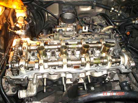

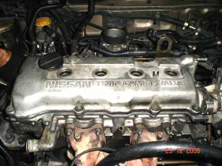

       เปิดฝาครอบวาวล์ออกมา มีกลิ่นเหม็นไหม้โชยมานิดๆ แต่สภาพน้ำมันเครื่องยังคงสะอาดดีอยู่

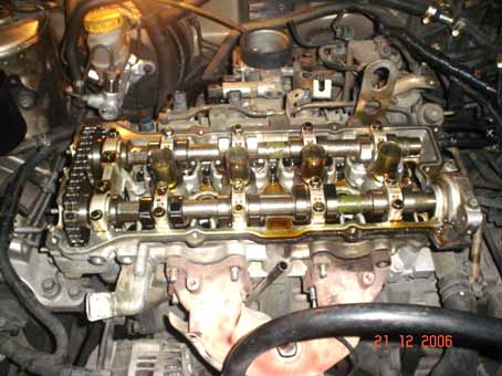

       ชุดสเตอ และโซ่ ราวลิ้น ยังกริ๊ก ก่อนถอดหมุนมาร์คให้ตรงก่อน สำหรับ GA16 มีสองท่อน จึงตัดปัญหาเรื่องหย่อนและดัง เพราะแต่ละท่อนสั้นมาก อายุใช้งาน นานเท่าอายุเครื่องยนต์...

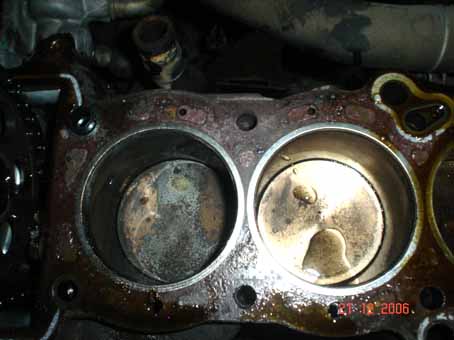

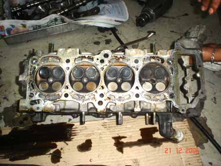

       สำหรับรถแก๊สที่ไม่ใช้ออโต้ลูป ภาพนี้น่าจะคุ้นๆเพราะกระบอกสูบ และหัวลูกสูบขาวสะอาดเหมือนเพิ่งพ้น รันอิน...สังเกตุสูบแรก เห็นรอยน้ำเข้าไปผสมตอนเผาใหม้ชัดเจน..

       สูบหนึ่งกับ สูบสอง แบบชัดๆ..

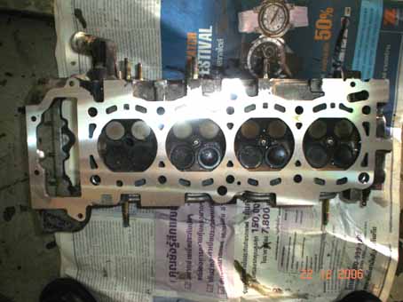

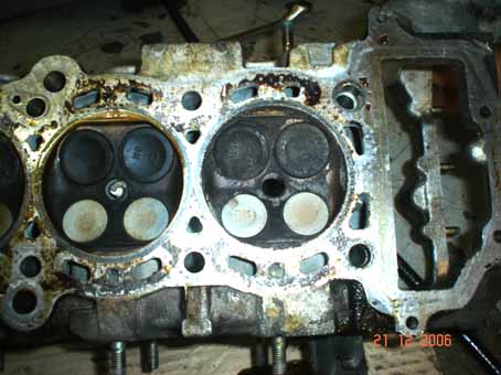

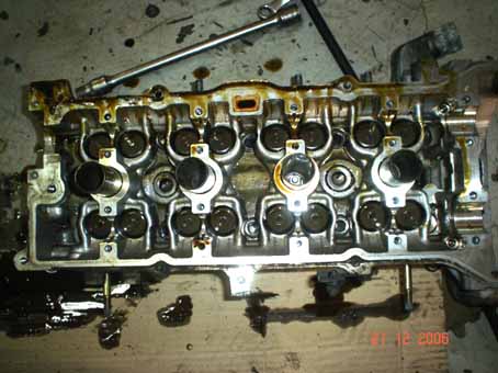

       วาวล์ทั้ง 16 ตัวยังอยู่ในสภาพสมบูรณ์ ปกติดี ถึงแม้จะไม่ได้รับการหล่อเลี้ยงด้วยน้ำมันออโต้ลูป..

       สภาพทางเดินของน้ำบนฝาสูบ ยังคงปกติไม่มีผุ ไม่มีกร่อน งานนี้คงแค่ไสฝากับเปลี่ยนปะเก้น...

       ถอดชิ้นส่วนประกอบออกหมดเหลือฝา ล้วนๆ พร้อมไปโรงกลึง...

       สภาพตอนกลับมาจากโรงกลึง..หล่อ จนจำเกือบไม่ได้..

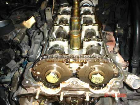

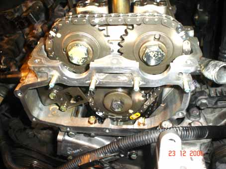

       ประกอบกลับเข้าที่ มาร์คโซ่ให้ตรง รุ่นนี้มาร์คอยู่ที่ตัวสเตอร์กับตัวโซ่...

       ประกอบเสร็จ..เช็คความตึงของน็อตทุกตัว..

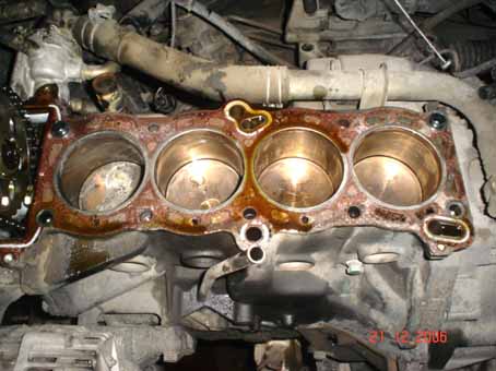

       จบ....งานนี้หมดไป หลายพัน เหตเพราะท่อยางน้ำ อันละร้อยกว่าบาท.(แตก)..อย่าลืมสังเกต รถของตัวเองกันนะครับ...ไม่งั้นจะเศร้า..
