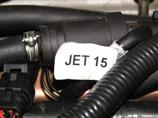

       ขนาดหัวnozzle#15 (..ผมเลือกแบบขับประหยัดๆ เลยเลือกnozzleขนาดนี้ครับ )

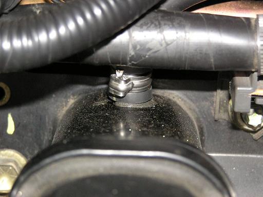

       ตำแหน่งnozzle

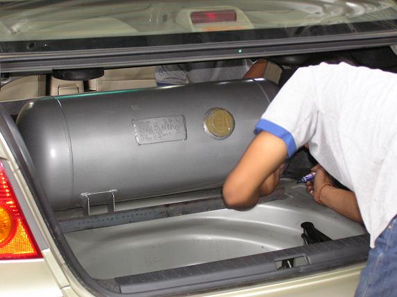

 จาก Gentleman007
 ศุกร์, 15/12/2549
08:08
203.150.30.31
       หาตำแหน่งติดตั้งถัง
 จาก Gentleman007
 ศุกร์, 15/12/2549
08:08
203.150.30.31
       หาตำแหน่งติดตั้งถัง

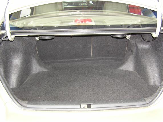

 จาก Gentleman007
 ศุกร์, 15/12/2549
08:08
203.150.30.31
       กระโปรงท้าย (..เดิมๆ)
 จาก Gentleman007
 ศุกร์, 15/12/2549
08:08
203.150.30.31

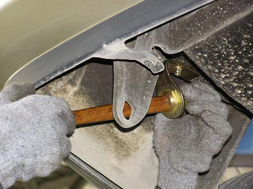

 จาก Gentleman007
 ศุกร์, 15/12/2549
08:09
203.150.30.31
       ท่อร้อยผ่านสายแก๊ส
 จาก Gentleman007
 ศุกร์, 15/12/2549
08:09
203.150.30.31
       ท่อร้อยผ่านสายแก๊ส

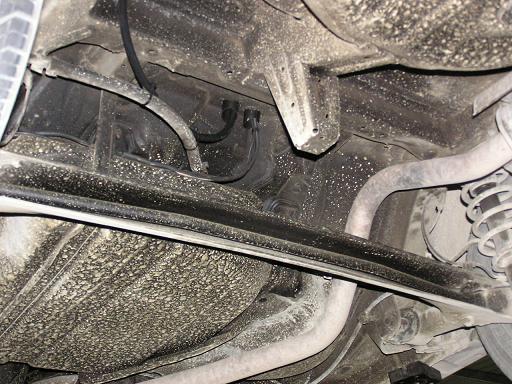

       ท่อออกสายแก๊สใต้ท้องรถ

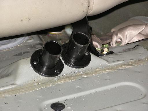

 จาก Gentleman007
 ศุกร์, 15/12/2549
08:13
203.150.30.31

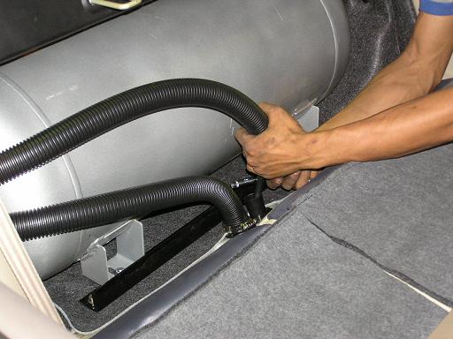

       ใส่ท่อหุ้มสาย

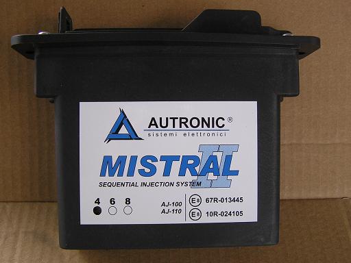

 จาก Gentleman007
 ศุกร์, 15/12/2549
08:13
203.150.30.31
       ECU ระบบแก๊สครับ
 จาก Gentleman007
 ศุกร์, 15/12/2549
08:13
203.150.30.31
       ใส่ท่อหุ้มสาย
 จาก Gentleman007
 ศุกร์, 15/12/2549
08:13
203.150.30.31
       ECU ระบบแก๊สครับ

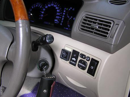

       ตำแหน่งติดตั้งswitch

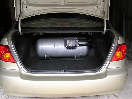

 คำตอบที่ 47

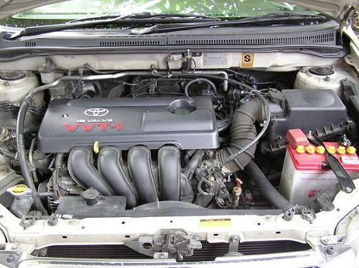

       สภาพห้องเครื่องหลังการติดตั้งเสร็จ (...แทบมองไม่ออกว่าติดตั้งระบบแก๊สด้วยถ้าไม่สังเกตุดีๆ)

 คำตอบที่ 48

 คำตอบที่ 49
       ห้องเก็บสัมภาระหลังติดตั้งเสร็จใหม่ๆ

 คำตอบที่ 50
