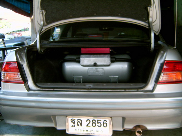

       เอางี้ ละกัน.....ผมมีรถเซฟิโร A32 ที่ใช้งานมามากกว่า 200000 กิโลเมตร ติดตั้งแก๊สระบบหัวฉีด เสร็จเรียบร้อยแล้ว รถผมใช้งานได้ดีไม่มีปัญหาใด ๆ วิ่ง น้ำมันเช่นไร แก๊สก็เช่นนั้น
ให้ใคร ก็ได้ในนี้ ที่มั่นใจว่าติดระบบ fix ไม่ว่าจะเป็นธรรมดา หรือแลมด้า หรือวาริเบิ้ล....กับเซฟิโร แล้วจบ
เอาไปทำการติดตั้งให้ดูหน่อยเถอะ ครับ..... ติดแล้วให้มันใช้งานได้เหมือนเดิม ไม่มีปัญหาใด ๆ มากวนใจผม
พี่ชัย ที่ผมยอมรับว่าเก่งเรื่อง fix แกยังไม่อยากรับ....
และน้อง ๆที่ติดมา ก็บ่นให้ฟังเสมอ ว่า มีปัญหาทั้งนั้น.....
อยู่ที่ใครจะมีความอดทน ในการเอาไปปรับแก้ ได้นานกว่ากัน
ที่ทนไม่ไหว ถอดทิ้งก็เยอะ
เคยมีคนนึง ขับรถมาหาผม บอกว่า พี่ยิ้ม ผมเล่นมาหมดแล้ว ทั้ง ย้ายมิก ทั้ง แลมด้า ทุกอย่างที่ว่าดี
พี่แกเอามาใส่หมด.....เพื่ออยากจะให้มันจบ....
แต่มันไม่จบ.... ของเล่นที่ว่า กองอยู่ท้ายรถเป็นกอง
งบประมาณที่ลงไปพอรวมกันแล้ว ก็เกิน 50000 บาท
ไอ้จะถอยหลัง ก็เดินหน้ามาขนาดนี้แล้ว
พอได้ลองขับรถผม ก็บอกว่า รู้งี้ ผมติดหัวฉีด ตั้งแต่ทีแรกซะก็ดีแล้ว (แต่ก็ต้องพัก เพราะสรุปแล้วติดตั้งใหม่ รวมของเก่าที่จ่ายมาแล้ว ก็จ่ายเป็นแสน ถอยดีกว่า)
ก็ได้แต่ให้คำแนะนำไปบางอย่าง ลองไปปรับปรุงดู ผลที่ได้ก็ดีขึ้น...
และดีขึ้น จนปัจจุบัน จบไปได้ สำหรับ Fix ธรรมดา ๆ
มันจบได้ ผมไม่เถียง
แต่ ถามว่า หากคุณเป็นเจ้าของรถ ที่ต้อง เสียเวลา เสียเงิน เสียอารมณ์
ในการที่ต้องมา ปรับแต่งแก้ไขกันตลอดเวลา สามวันดี สี่เดือนไข้
แบบนี้แล้ว มันจะมีความสุขในการใช้รถได้อย่างไร
เสียทุกอย่าง เสียสุขภาพจิต สุดท้าย ก็ต้องมานั่งโทษตัวเอง..ครับว่า..รู้งี้ติดหัวฉีด ไปซะตั้งแต่แรกก็ดีแล้ว...
การตัดสินใจ เอางบประมาณ ของคุณเป็นตัวตั้งครับ ถ้ามีงบ เล่นหัวฉีด ไปเลยครับ.... ไม่จำเป็นต้อง EMMEGAS ที่ผมทำ หัวฉีด อะไรก็ได้.....เพราะ ถ้าเข้าใจมัน ติดตั้งดี มันก็ไม่มีปัญหาอะไร...
ตรงกันข้าม อุปกรณ์เหมือนกันยี่ห้อเดียวกัน แต่เทคนิคการติดตั้งแตกต่างกัน มันก็ส่งผลต่าง อย่างชัดเจน....แล้ว
รถทุกคัน เครื่องยนต์ แต่ละแบบ ล้วนมีจุดดีจุดด้อยแตกต่างกัน.... แต่สำหรับวีคิว มันเป็นข้อจำกัด อย่างที่รู้ ๆ กัน...
ระบบหัวฉีด เหมาะสมกับมันเป็นที่สุด.....ครับ....
แม้สภาพเครื่องยนต์ ที่ทำการติดตั้ง จะไม่เต็ม 100 แต่มันก็สามารถให้คุณใช้รถได้อย่างมีความสุข ได้อย่างไม่ยากเย็น.....
ตรงกันข้าม... ติดระบบธรรมดา หากสภาพเครื่องยนต์ไม่พร้อม คอยส์จุดระเบิดไม่ดี หรืออื่น ๆ ไม่ดี ก็อย่าหวังเลยครับว่ามันจะจบง่าย ๆ
สมมุติว่า ค่าติดตั้ง.....22000 บาท ติดเสร็จ มีปัญหา ช่างสรุปว่าต้องเปลี่ยนคอยส์ คอยส์ชุดนึง เบิกศูนย์ ว่ากันที่ประมาณ 15000 บาท หัวเทียน อีกชุด เท่าไหร่แล้วครับ (แล้ว ยังไม่รู้ว่าจะจบหรือเปล่า)
อ่าน และ คิดดูละกันนะครับ...
หากคุณต้องเลือก และคุณเลือกได้ เลือกสิ่งที่ดีที่สุดให้กับตัวเองไม่ดีกว่าหรือ....
ย้ำ ครับ หัวฉีด เป็นชุดติดตั้ง ที่เหมาะสมที่สุด สำหรับ VQ ยี่ห้ออะไรก็ได้ ติดที่ไหนก็ได้....
แม้ช่างจะไม่มีกึ๋นพอ ก็ทำให้มันจบได้อย่างไม่ยากนัก....
ผมถึงเลือกที่จะทำการติดตั้งเฉพาะหัวฉีด ไง ครับ...
เวลา มันเป็นสิ่งมีค่า ที่อาจจะประเมินค่ามันไม่ได้...
เอาเวลาที่มี ไปทำอย่างอื่น จะดีกว่า ที่จะต้องเสียเวลา มาแก้ไข
ด้วยความเคารพ

 คำตอบที่ 59
       อยากถามว่า"ที่พี่ยิ้มบอกว่าไม่จบนั้น"มีปัญหาอะไรเกิดบ้าง ช่วยยกตัวอย่างให้กระจ่างหน่อยครับ รวมทั้งปัญหา(ระบบที่ไม่ใช้หัวฉีด)ที่จะเกิดขึ้นระยะยาวด้วยนะครับพี่ยิ้ม
ปัญหาทั่ว ๆ ไปของการติดตั้ง ยกตัวอย่างเช่น เบาดับ รอบสวิง ขับ ๆ มายกคันเร่งแล้วดับ เกิดการระเบิดย้อนกลับ
ระยะยาวนั่นหรือ คือ ทำให้ดีได้ไม่นาน เดี๋ยวปัญหาเดิม ๆ ก็วนเวียน กลับมาให้ต้องแก้ไขอีก
ตามสภาวะ แล้วแต่จะสั้นหรือยาว และผมก็ไม่ได้บอกว่าทุกคันไม่จบ มีบางคันจบ จึงบอกว่าหากเลือกได้ คุณจะเลือกแบบไหนล่ะครับ
1.เอ๋แล้วเซฟิโร่A33เครื่อง2000ccนั้นเป็นเครื่องระบบVQหรือป่าวครับ คือผมอยากเปลี่ยนไปติดหัวฉีดดูบ้างครับ แต่กลัวว่าจะเหมือนตอนนี้ที่ใช้อยู่ปัจจุบัน
VQ เหมือนกันครับ ถามเช่นนี้ก็แสดงว่าใช้เซฟิโรอยู่ ถ้าเช่นนั้น ปัญหาที่มีอยู่คืออะไรล่ะครับ
2.แล้วติดหัวฉีดจะประหยัด+แรงก่าFIXMIXER+LAMBDAหรือป่าวครับ ปัจจุบัน อัตราบริโภคแก๊สรถผมอยู่ที่ 1.2-1.5ครับ เหยียบได้สูงสุด 170 ครับ
จะแรงกว่า หรือประหยัดกว่าไหม???? มันอยู่ที่การปรับจูนนี่ครับ บวกกับ สภาพเครื่องยนต์ ช่วงล่าง ลักษณะการขับขี่
3.ถ้าเป็นหัวฉีดจะได้ถึง220ไหมครับ
ลำพังหากเป็น VQ 2000 ความเร็วสูงสุด ของน้ำมันมันก็อยู่ที่ ประมาณ 180 เท่านั้นครับ ถ้าเป็นเครื่อง 3000 พอไหว
4.ในอนาคตพี่ยิ้มจะลดราคาลงหรือป่าวครับ(อิอิ)
ข้อนี้เป็นนโยบายของบริษัท ครับ ผมในฐานะดีลเลอร์ ต้องทำตามในเรื่องของราคา แต่อาจจะมีโปรโมชั่น เสริมให้ได้ครับ
5.หัวฉีดจะจบแน่หรือป่าวครับถ้าเกิดอะไหล่เสียขึ้นมา(อะไหล่ของLPGระบบหัวฉีด)จะหาเปลี่ยนได้ที่ไหนครับ
สี่สิบกว่าคัน ที่ติดไฟ เซฟิโร ล้วน ๆ ทุกคัน จบหมด มีปัญหาบ้างเล็ก ๆ น้อย สำหรับบางคัน จากความไม่สมบูรณ์ ของเครื่องยนต์ แต่ทุกอย่างสามารถปรับปรุงและแก้ไขได้ด้วยดี ครับ อะไหล่ ทุกชิ้น สำหรับที่ผมทำ มีครับ
6.จาก(ข้อ5)สามารถอัพเกจเป็นNGVได้ไหมครับ
ทำได้ครับ แต่สำหรับ VQ ผมไม่แนะนำ เนื่องจากมีปัญหาเรื่องทามมิ่งแอดวานท์ ที่ทำให้กำลังหายไปเยอะ ติดได้ แต่ขับไม่สนุก
7.ทำไมผู้รู้หลายๆท่านในเวปนี้บอกว่าระบบหัวฉีดก็ไม่ได้ดีซักเท่าไหร่(อันนี้จริงหรือป่าว)แล้วทำไมผู้รู้เหล่านั้นรถของเค้าจึงถอดหัวฉีดออกแล้วกลับไปใช้แบบธรรมดาครับทั้งๆที่พวกเค้าก็มีเงินติดได้
ต้องออกตัว ว่าผมเองก็ไม่ใช่ผู้รู้ แต่ผมเป็นผู้ที่กำลังจะเรียนรู้ เพื่อให้รู้แจ้งเห็นจริง ในสิ่งที่ผมทำ และ จะพยายามทำให้มันดีที่สุด เท่าที่จะทำได้
ข้อนี้ ผมไม่ได้รวมถึงรถอื่น ๆ นี่ครับ ผมกำลังพูดถึงเซฟิโร ที่กำลังสับสน ว่าจะติดอะไรดี ระหว่าง ระบบธรรมดา กับหัวฉีด....
หรือ หากพี่หมายถึง หัวฉีด ยี่ห้ออื่น ๆ ที่อาจจะมีปัญหา ในด้าน ความทนทาน ของอุปกรณ์ ตรงนั้น มันเป็นปัญหาทางเทคนิค ซึ่งแน่นอนว่า ทางผู้ผลิต ผู้จัดจำหน่าย หรือตัวแทนติดตั้ง ก็ต้องหาทางที่จะแก้ไขและปรับปรุงปัญหาเหล่านนั้นให้หมดไป....
ผมพูด ถึง ระบบโดยรวม ของมัน ในการทำงาน ทั้งระบบ ที่เป็นหัวฉีด
