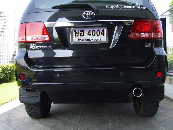

       แนะนำโทรหาคุณ RICK ครับติดถังไว้ใต้ท้องครับ
