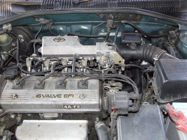

 จาก แวะมาอ่าน
 พฤหัสบดี, 14/12/2549
21:07
58.9.204.225
 คำตอบที่ 47
 จาก แวะมาอ่าน
21:07
58.9.204.225
 คำตอบที่ 48
 จาก bfour
21:12
203.146.147.122
 คำตอบที่ 49
       ภาพนี้ติดแล้ว
 จาก bfour
21:12
203.146.147.122
 คำตอบที่ 50
       ภาพนี้ติดแล้ว
