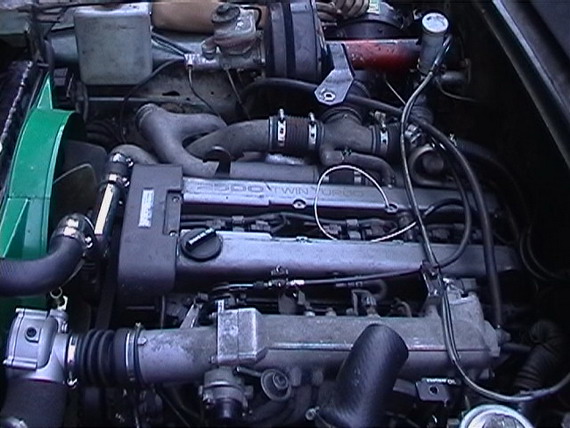

       1 J 2500 TWIN TURBO + วาริเอเบิล ได้สุด

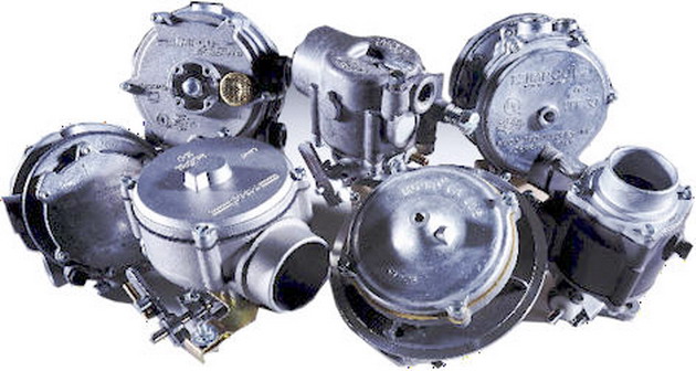

       รูปประกอบคำตอบที่ 15

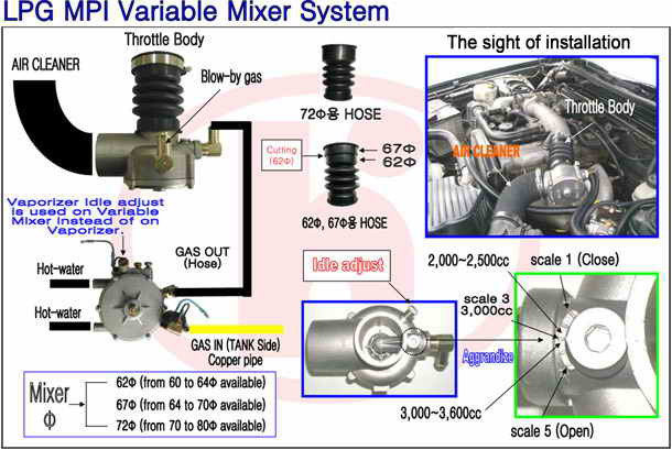

       เดีบวตอบให้ครับคุณ USA
พอดีไปเปลียนวาริเอเบิลให้พี่ JUC111 แกพึ่งไปได้กลองเปลือยมา ขอต่อเรื่องระบบวาริเอเบิลก่อนเดียวจะไม่ต่อเนื่อง
มาดูระบบ Variable System
เป็นแค่ แนวทางได้แต่การใช้งานจริงอาจคาดเครื่อนนิดหน่อย เป็นธรรมดาเพราะตัววาริเองมันกว้าง มาก โดยเพาะรถค่าย ยุโรปและญี่ปุ่น ซีซี.เท่ากันแต่รอบอาจจะต่างกันพอสมควร เราจึงต้องสร้างเครื่องมือมาตรวจวัด และต้องมีการโมดิฟรายพร้อมปรับแต่ง วาริเอเบิล ตามไปด้วย เพื่อให้มันแม็ตกับเครื่องยนต์แต่ละคันไป ไม่ได้เหมาเป็นรุ่นและยี่ห้อ โดยจะมีข้อเปลียบเทียบต่อไป มีต่อข้อต่อไป

       เรื่อง วาริเอเบิล อยากติดให้ประหยัด แต่ไปตัดสปิง
ดังที่เคยกล่าว วาริเอเบิล เป็นระบบแม็กคาร์นิค ปิด-เปิด ตามจังหวะลิ้นปีกผีเสื้อ(หรือรอบของเครื่องยนต์)**ดูรูป คำตอบที่17 ,**คำอธิบาย อยู่คำตอบที่ 15
ตามสเป็ค Variable ติดตั้งได้ กับเครื่องยนต์ 2000-4800 cc.แต่เคยติดลงได้ถึง 1800cc.และสูงสุดถึง 5000 กว่า cc. 8 สูบ 2ไอเดิ้น ปกติทุกอย่าง และน่าจะลงไปได้ถึง 1500 cc. **รูปคำตอบที่ 18
ส่วนระบบ Variable จะขออธิบายแบบภาษา ง่ายๆ
เนื่องจาก วาริเอเบิล เป็นระบบแม็กคาร์นิก ต้องอาศัยแรงดูดของรอบเครื่องยนต์ตามจังหวะ การเปิดขอลิ้นปีกผีเสื้อ เพื่อเปิดวาวล์จ่ายแก๊ส (รถต่างค่ายต่างยี่ห้อมีซีซี.และรอบต่างกัน โดยเฉพาะรถญี่ปุ่น cc.น้อยแต่รอบจะจัดและสูง รถยุโรป cc.สูงแต่รอบจะต่ำ )เช่นรถญี่ปุ่นกับยุโรป 2000 cc.ใช่ว่า ติดวาริเอเบิลแล้วจะจูนในตำแหน่งเดียวกันได้(ไม่เสมอไป)เนื่องจากแรงดูดและรอบเครื่องต่างกัน
อีกตัวอย่าง รถBMW 2500cc.มีแรงดูดที่วัดได้ 2.2 kPa กับ TOYOTA 1 J 2500cc.แรงดูด 1.8 kPa แต่ ซีซี.เท่ากัน ติดวาริเหมือนกัน ใช้ท่อยางที่แถมมาใส่ ปรับเหมือนกัน รอบเดินเบานิ่งท่ากัน เริ่มกดคันเร่ง (ดูจากแรงดูดแล้ว 1 J น่าจะประหยัดกว่า )เพราะแรงดูดน้อยกว่า ก็จะไปยกแผ่นไดอะแฟรมให้เปิดน้อยก่วา แต่ผลกับไม่ 1J และต้องกดคันเร่งเพิ่มเพื่อเปิดวาวล์มากขึ้น ผลอืดกว่า ขึ้นช้ากว่า (โดยทั่วๆไปจะใช้วิธีเพิ่ม แก๊ส/ลดอากาศ ง่ายได้ผลครับ ขึ้นไว แต่กินแก๊ส )และถ้าตัด สปิง จบเลย กินเพิ่ม cm. เท่าตัว (เหมือนที่เขาชอบพูดกันว่าแดก) ส่วนวิธีแก้ 1 J ไม่ต้องเพิ่มแก๊ส ให้เปลี่ยนท่อยางให้ใหญ่ขึ้น ขยายพรอต โม..สปิง (ในบางยี่ห้อ)ต้องโมดิฟายและใช้เทคนิกมากหน่อย (ห้ามตัดสปิงยิ่งตัดแล้วยืด สปิงจะมีแรงเค้นแรงต้านมากขึน ยิ่งต้องใช้แรงดูดมาก ผลรอบก็ต้องมากตาม )แล้ว..ก็มาว่า ระบบ วาริเอเบิล กิน..กิน..กินแก๊ส แต่ก็ยังดีที่ช่วยกันคิดช่วยกันทำ สมองจะได้ไม่ฟ่อๆ หวังว่าหลายท่านคงเข้าใจและเห็นภาพมากขึ้น..น่ะคราบ อีกนิด เรื่องสปิง แล้วจะรู้ได้ไง อันนี้ก็ยากหน่อย(แต่มีรูป) เครื่องมือวัดสร้างเอง พร้อมชุดเทรด ดูจังหวะ โดยต้องเสียสละ วาริเอเบิล เอาไว้เป็นชุดเทรด การเปิด-ปิด 1 ชุด
เรื่องปัญหาไม่คอยพบ น้อย..ถึงน้อยมาก 10 คันจะเจอรสักคันยังยาก
เรื่อง แบ็คฟาย ไม่คอยพบ น้อย..ถึงน้อยมาก เช่นเดียวกับหัวฉีด และใครบอกว่าหัวฉีดไม่แบ็ค..เถียงใจขาดเลย ...น้ำมันยังเป็นเลย โดยเพาะรถเก่าๆ จะเห็นชัด...แต่เรียกอะไรไม่รู้...
เรื่องการติดตั้ง ใช้ได้ทั้งรถหัวฉีด และ คาร์บูเรเตอร์ ตั้งแต่ 1500cc. - 6000 cc. ได้ตั้งแต่ 4-12 สูบ ขอให้มีที่ติดและวางหม้อต้ม เป็นใช้ได้ จริงๆไม่ได้โอเวอร์น่ะครับ

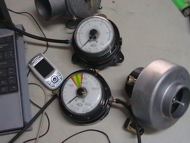

รูปเป็นเครื่องวัด Variable ที่สร้างเอง และกำลังจะสร้าอีกตัว แบบวัดและบันทึกค่าได้พร้อมจับเวลาแบบรอบต่อรอบ
